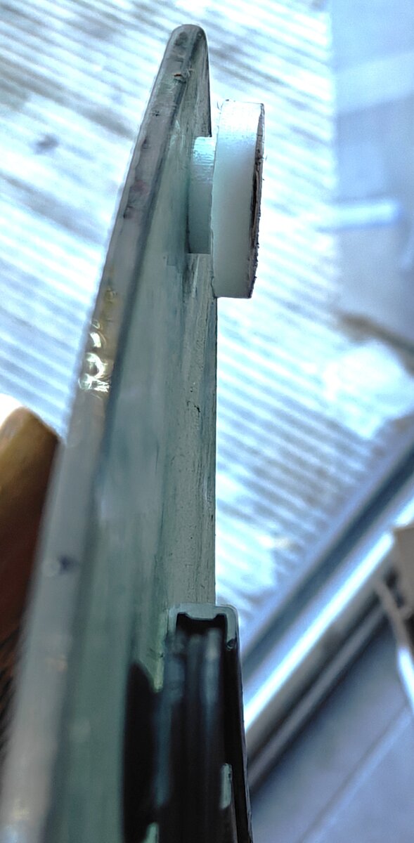

Nun meinen Prototyp habe ich heute programmiert und auch 14mal gefertigt, die erste 7er Serie kam mal direkt in die Tonne, die 2. probiere ich aus.
Mein Konstrukt ist simpler, der Propfen auch der Scheibe wird so nicht gebraucht, die Nut für den O-Ring genau so wenig, der liegt nach einer Zeit eh verschwunden im Untergrund.
Stattdessen gebe ich mehr "Fleisch" im Bereich des Sacklochs zur Scheibe, da hier dieses Teil doch sehr oft bricht.

Der unten bekommt eher Zug klar zu sehen an den Spuren im Bild, was ich jetzt sehe, das Teil habe ich zwischen Tür und Angel fix gefertigt, kann ich den Zapfen zur Scheibe viel dicker ausführen!
Ich werde mal dieses Teil zum Vermessen mitnehmen statt einen defekten :-)

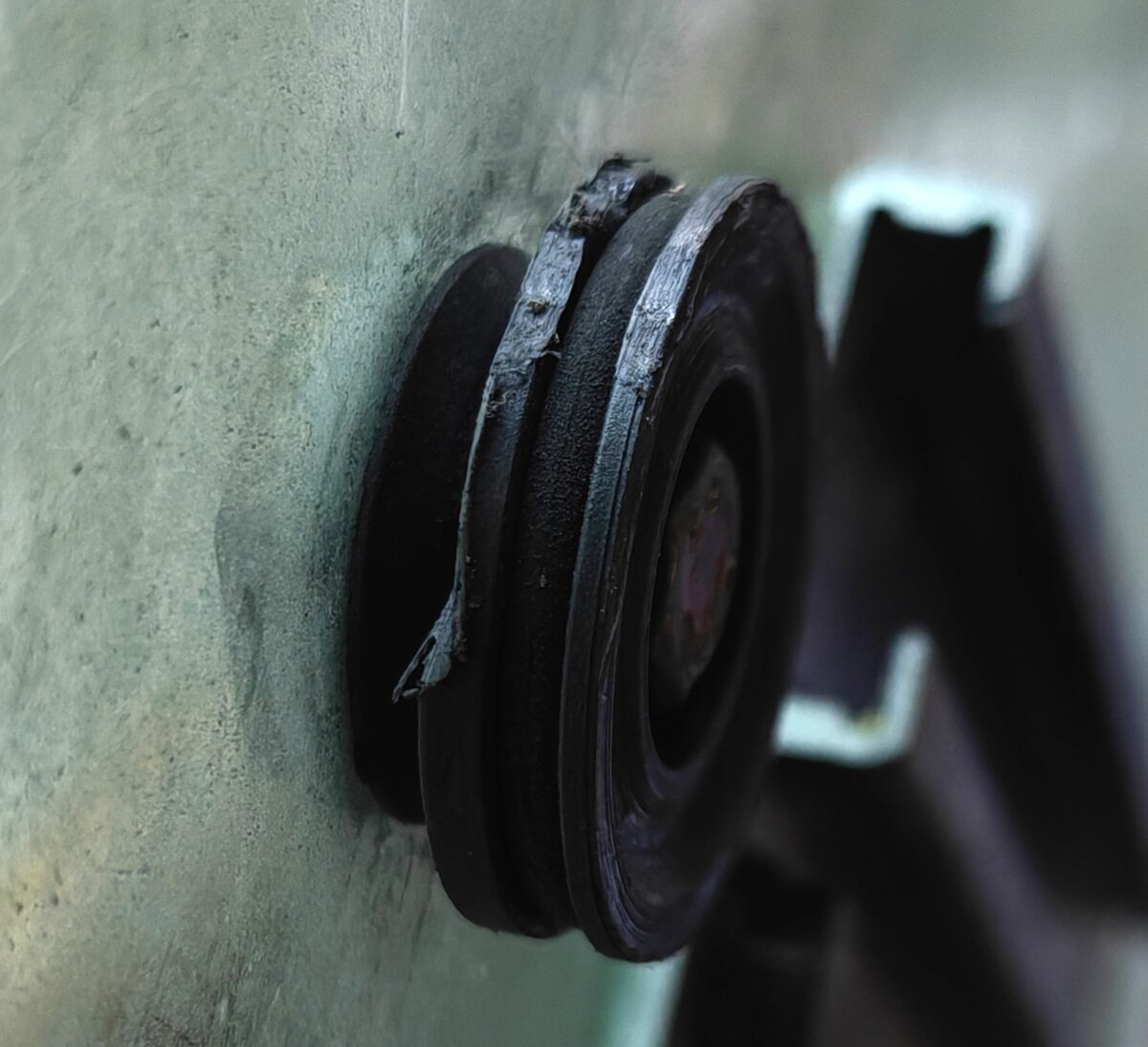

Was soll eigentlich des OEM, das klappern des harten Plastiks verhindern? Da wo er liegt bringt das ja wohl nix, das Klappern käme eh von seitlich.
Der obere bekommt Druck, daher bricht er selten aber hat halt außen deutlichen Verschleiß.
Daher eine Idee, ein oberes und ein unteres Gleitstück zu fertigen.
Oberes etwa 0,7 mm dichter an der Scheibe unteres etwa 1mm weiter weg.
Fertigen würde ich nicht in PDFE sondern in PEHD, beides erheblich besser als das Original, PEHD, denke ich, sorgt für einen Kompromiss Haltbarkeit und Geräuschkulisse, über 120° herschen in der Tür auch eher selten.
Hier jetzt ein Bild des ersten Prototyps auf eine Scheibe, Das weiße Rad ;-)
Wie geil ist das denn!
Meine Logik erzählt mir just, der O-Ring ist Ingenieurskunst, mir leuchtete es grad ein.
Wartungsfreiheit,, ganz toll!
Es wird mit einem zu kleinen Ring ein "Scharmhaar" in die Abnutzung getrieben, das obwohl sich oben unten eh immer gegenseitig verspannt.
