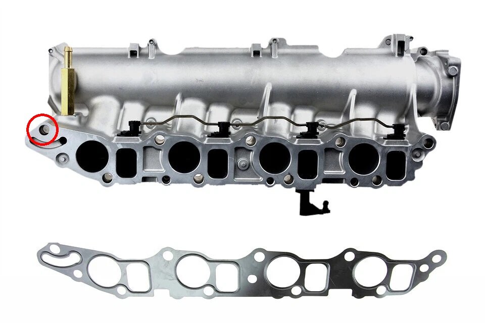

das Drallklappengestänge an meinem 1.9 Diesel ist gebrochen. Jetzt muß die Ansaugbrücke raus. Ersatz habe ich schon bestellt. Und auch diverse Videos auf YouTube angesehen um zu sehen was alles demontiert werden muß, um die ASB ausbauen zu können. Was ich nicht ganz verstehe ist, warum muß ich den Zahnriemen entfernen ??? Und das Zahnrad fixieren ??? Oder gibt es da eine Verbidung zwischen dem Zahnriemen under ASB ???

Ist nicht die Hochdruckpumpe im Weg? Hieße dessen Riemenrad muss blockiert werden. Aber dafür muss der Riemen nicht runter. Aber vielleicht stehe ich jetzt auf der Leitung.

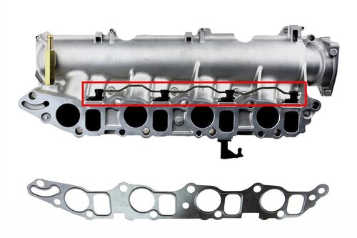

@Flemming Das hatte ich mir auch schon überlegt. Es gibt da nämlich eine Schraube, die wahrscheinlich schlecht zu entfernen ist. Obwohl ich mich jetzt frage, ob es nicht reichen würde diese zu lösen. Und dan mit der ASB herraus zu nehmen. Siehe Bild. Könnte man sich viel Arbeit ersparen. Ach noch was. Ich werde auch den Sensor tauschen. Da die Werkstatt Ben Goossens dies geraten hat. Und wenn ich schon mal dabei bin, werde ich auch den Stellmotorfür für die Drallklappen gleich mittauschen.
Was sollte ich sonst noch beachten ???

Du musst, um die ASB auszubauen, ZWINGEND die Hochdruckpumpe ausbauen, da die ASB wegen der Gewindebolzen nicht dran vorbei kommt.
Ein Austausch oder Reparatur der ASB bedingt Vorgehensweise wie beim Zahnriementausch.
An der HD Pumpe ist hinter dem Rad ein Gewinde (M8), welches genau mit einem Loch in der Radscheibe passt. Ich mach da immer eine Schraube rein und dann öffne ich die Mutter des ZR-Rades der Pumpe. Schraube wieder raus und das ZR-Rad mit dem Kunststoffhammer kloppen, bis es abfällt.

@Der_Mannes Danke für deine Tipps. Würde es nicht reichen wenn ich 2 M6x40 Schrauben nehme wie in den Videos zu sehen, und damit das ZR-Rad fixiere ??? Dann muß ich auch den Zahnriemen nicht entfernen. Die Zentralschraube der HD Pumpe muß ich schon entfernen. Sonst bekomme ich die HD Pumpe ja nicht ab. Aber ich müßte mir keine Sorgen machen, ich könnte die Steuerzeiten ungewollt verändern.

Das Gestänge selbst kann man reparieren, die Ansaugbrücke muss eigentlich nur raus, wenn eine Klappe gebrochen oder der Stellmotor im Eimer ist.
Wenn das Gestänge "nur" daneben liegt, weils ausgenuddelt ist, gibts dafür Reparaturbuchsen.

Das ZR Rad feststellen allein wird nicht reichen, da die HD Pumpe nur mit viel Nachdruck rausgeht. Besorg dir das ZR Werkzeug. Dieses einzusetzen ist ebenso schnell erledigt und wenig Hexerei. Dann steht auch die Maschine an allen Punkten richtig. Du kommst ohnehin nicht herum, zur Demontage der oberen Zahnriemenabdeckung das Motorlager zu entfernen. Die Herangehensweise greift nahtlos ineinander. Vier bis fünf Stunden Arbeit müssen ohnehin gerechnet werden.

Motorabdeckung runter und drauf schauen...das Gestänge ist außen, von oben einsehbar.
Wenns wirklich nur das Gestänge ist, ist die Sache mit den Reparaturbuchsen in 20 Minuten erledigt.
Hab ich mittlerweile an 4 Autos mit dem 1.9er so gemacht.
Wenn aber eine Klappe in der Ansaugbrücke gebrochen ist und drin liegt, muss die Ansaugbrücke ausgetauscht werden (oder zumindest ausgebaut und die Klappen entfernt werden).
Ebenso wenn der Stellmotor hinüber ist...der sitzt von unten an der 3. Klappe.

@Urbaner Das Gestänge der Drosselklappen ist ab. Da ich aber nicht weiß / oder sehen kann ob eine Draklappe beschädigt ist .........., ist es wohl klug, mal nachzusehen. Oder ???

Mach bitte Bilder vom Schaden...beim TID brechen die Drallklappen äußerst selten...das betrifft eher die TTID-Motoren.
Wenn wirklich nur das Gestänge unten liegt und die Buchsen ausgeleiert sind, hilft dieser Reparatursatz:
(Ganz ohne das die Ansaugbrücke runter muss!)
https://swirlrepair.com/wp/swirlrepair-beschreibung/?lang=de
