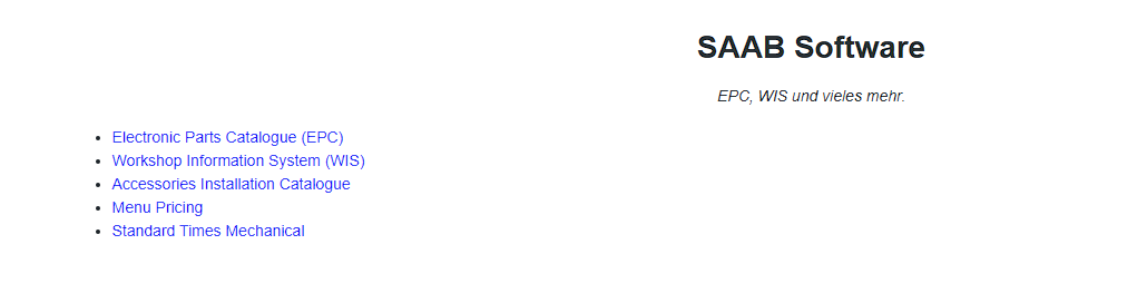

Hinweise zur Verdeckeinstellung finden sich im WIS - hast du da schon mal reingeschaut?
Das war mir bisher kein Begriff. Ich schau gleich mal...... Kann ich den Inhalt dazu irgendwo herumterladen?
Bearbeitet von 356roadster
Schau mal hier:
Hirschmann & Koxha GbR
No image preview
Downloads
