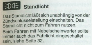

Am 9.11.2025 um 20:37, ricken-fan hat gesagt:
wieso kommt bei aktivierten Standlicht keine Warnung?
Das ist doch der Sinn von aktiviertem Standlicht, dass es bei abgestelltem Auto weiterleuchtet.
Und beim 9-5 auch vor MJ 2004 normal.
Anhang wird hochgeladen...
