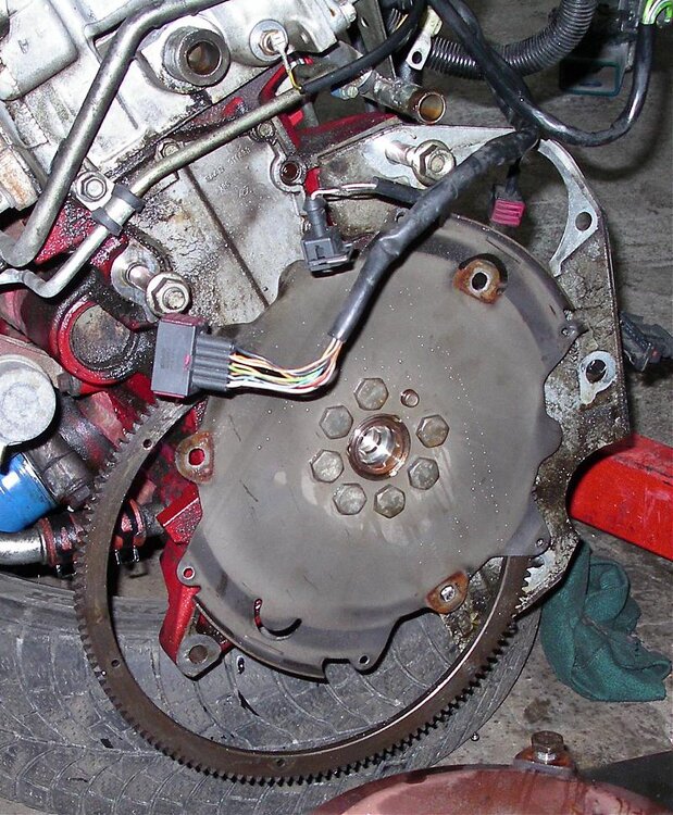

http://16S.de/Forum/Starterkranz-Risse.jpg
Tja, also doch Risse in der Scheibe vom Starterkranz. Wir waren also alle ganz nah dran. Nur, daß das Ding keine losen Niete hatte und die Risse (4 Stk, je 2 beidseitig von 2 der 3 Wandler-Befestigungslöcher) nicht ganz so einfach zu finden waren.

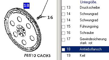

Bei mir ist die 91 46 788 verbaut (lt. EPC B204 & B234 '94-'98)

Als ich diesmal das Getriebe abgenommen hatte, war ich ja schon dicht dran (#45):
1. Eindruck: nix, Starterkranz sieht völlig i.O. aus
2. Eindruck: Ahh, kling an bestimmten Stellen beim 'Fingerklopfen' dem berühmten Geräusch verdächtig ähnlich
3. Eindruck: Kranz runter, absolut nix erkennbar, alle Schweißstellen scheinen i.O.
Aber nach 3. war ich dann wohl halt zu frustriert. Mein einzig sinniger Ansatz war wohl noch, das Ding wieder anzuschrauben und mal meinen Schrauberkumpel Ingo (vielen hier eher als 'Gosener Blechkünster' bekannt) mit dem Hämmerchen ran zu lassen. Und er hat die Fehlerstellen dann eher erhört, als gesehen. Dann schnell ab vom Auto, an gutes Licht, und da bestätigte sich dann schlußendlich des Gehörte auch optisch.
