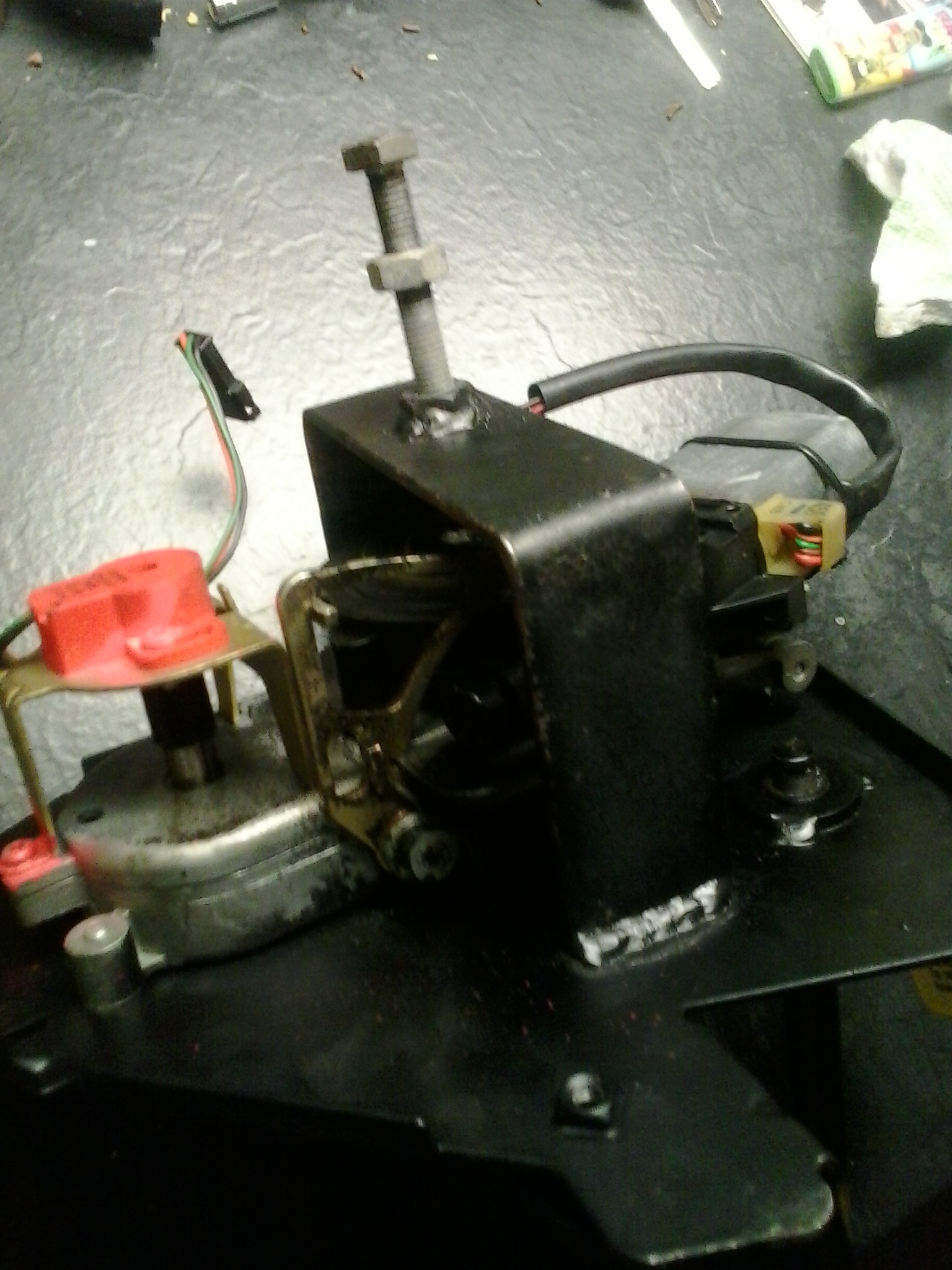

Aber aus Witten gibt es die Tage ein neues Bild, monströse Lösung, scheinbar ohne dauerhaft erfolgreich gewesen zu sein.
Ein wenig habe ich gelacht, nach öffnen des Kartons.
geht das schon wieder los?.................ach bitte..:adore:
Alle Schrauben und der Motor kunterbunt zur Signatur gelackt:
Logisch, die M12er Schraube wurde für die Herrichtung von mir bereits herausgedreht.
[ATTACH]84814[/ATTACH]
und das passte sooo noch dazwischen? erstaunlich nun brauchst nur eine schablone für das passende loch im seitenteil fertigen, lacht ...könnte man von aussen nach regeln wenn es rattert..........:vroam:
das ist also deine lösung zum thema rattern?....:thefinger:
Na ja, da hat einer geklotzt und nicht gekleckert... ! :redface::viking:
die idee...lacht echt klasse, frage mich die ganze zeit ob der bolzen zusätzlich angespitzt ist, geht dann besser ins plastik gehäuse........gröhl!!:biggrin:
Ich sagte ja, monströs, so einen Okolyten hast Du Dir sicher nicht vorgestellt, gelle?
Und damit der "Bello" auch richtig drücken kann, war auf des Getriebegehäuse eine 5mm Stahlscheibe geklebt.
Wenn schon, denn schon.
Blöde Kiekerts, Krupp!:biggrin:
Jetzt ist alles "weitestgehend" original, die Stahlscheibe hab ich gelassen, soll für die nächsten 20 Jahre reichen, solange man den "User" für eine alle 2-Jahre-Programierung begeistern kann.

Ich habe das Problem bei meinem 97er Saab mit 2 Schlossschrauben M8 und einem Streifen Stahl aus dem Baumarkt (30mm breit, 5mm dick) gelöst. Das bestehende Loch im Trägerblech habe ich aufgebohrt und quadratisch
gefeilt, damit die Schlissschrauben passen. Ein weiteres
Loch habe ich in gleicher Höhe knapp hinter dem
Mechanismus für die Entriegelung gebohrt.
Den etwa 15 cm langen Metallsteifen habe ich mit Löchern
im gleichen Abstand versehen. Die Entriegelung habe
ich geöffnet. Dann kann man den Metallsteifen unter die
Nase des Riegels schieben. Er liegt dann glatt auf der
Rückseite des Motorgehäuses auf. Schlossschrauben
durchstecken und mit Sechskant-Sucherungsmutter (die mit
dem innenliegenden Kunststoffring) fixieren, so dass
das Ritzel tief ins Gehäuse gezogen wird. Danach den
Mechanismus wieder ins Auto einbauen und fertig.
Dauert etwa 45 Minuten, wenn man geschickt ist. Die
Motorausrückung ist damit natürlich nicht mehr
möglich. Im Notfall kommt man jedoch durch die
Heckleuchte an beide Muttern und kann die Platte
mit einem 10er Schlüssel entfernen. Danach lässt
sich der Motor auch wieder ausrücken.

Na, das entspricht im Prinzip ja meiner Lösung, nur dass der stabile Winkel durch ein Metallband ersetzt wird, das den Motor umfasst und im Getriebe fixiert.
Stimmt, dein Einwand ist ebenso alt und bekannt wie berechtigt und seinerzeit von Olli bereits bei meiner Lösung vorgebracht: wenn der Kofferraumdeckel sich nicht öffnen lässt, weil der Verdeckdeckel offen steht und blockiert (warum auch immer), ist guter Rat zumindest nicht so einfach. Aber wer sich diese Lösung zulegt, weiß das und hat hoffentlich im Notfall auch eine Notlösung parat...
Ich hab es mir zumindest soweit erleichtert, dass mit einem passenden Steckschlüssel durch einen kleinen Einschnitt in der seitlichen Kofferraumverkleidung an der richtigen Stelle die Verschraubung auch ohne größere Demontage zu lösen ist, der Winkel fällt dann durch sein Eigengewicht nach unten und gibt den Motor so wieder zur manuellen Entriegelung frei.
