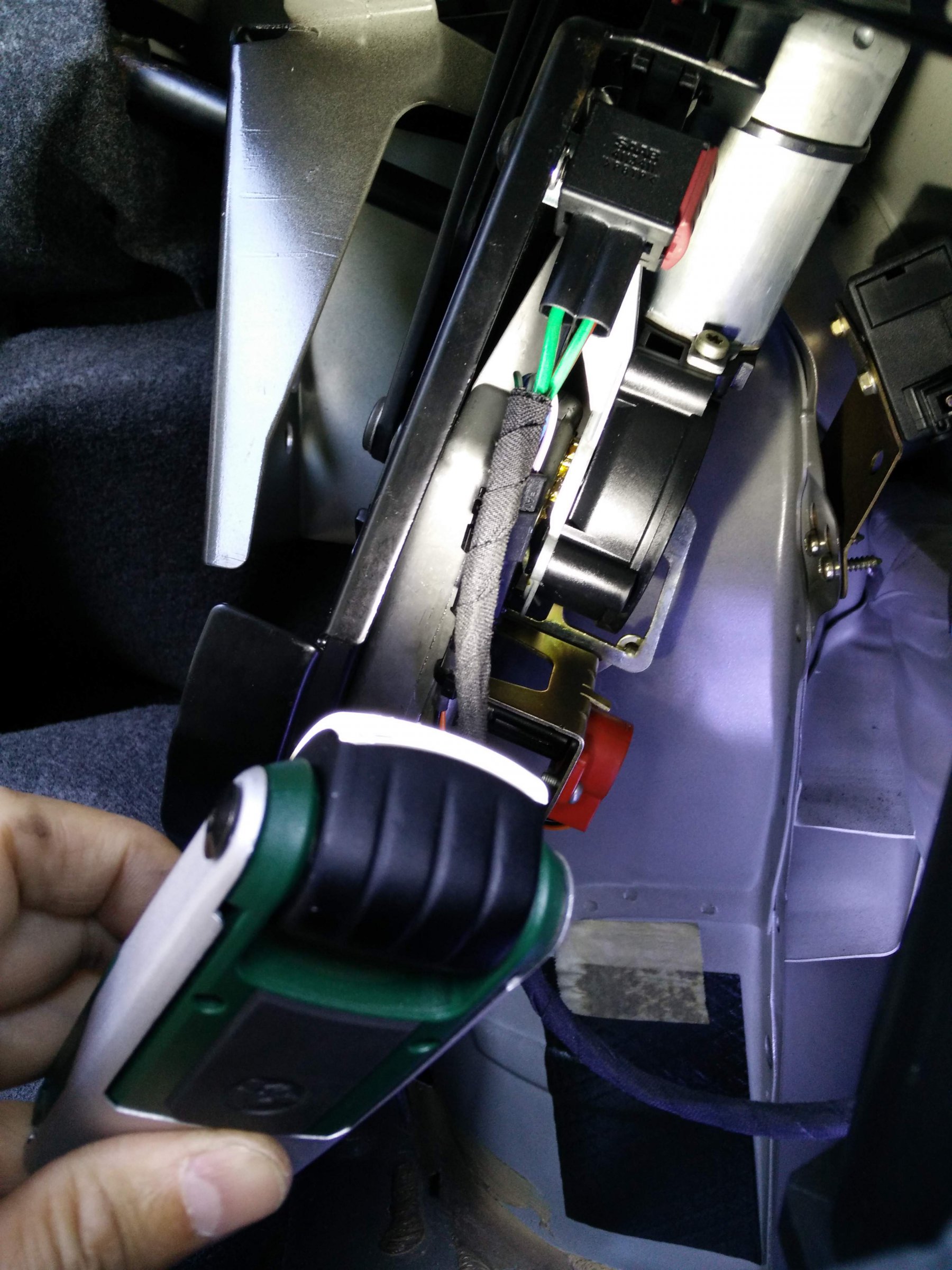

Nach Einlesen in diesen Thread (unglaublich, was hier an Erfahrung zusammengetragen wurde), habe ich die Kofferraumverkleidung rechts und die Rückleuchte rechts ausgebaut. Optisch liegt der Motor parallel zur Grundplatte, der Spalt ist gleichmäßig (ca. 3 mm) und der Motor lässt sich auch mit Kraft nicht weiter hineindrücken.
Für mich heißt das, dass die Zahnräder nicht ausreichend im Eingriff sind und damit bantansai's Lösung einzig Abhilfe schaffen sollte.

Hast du dir mal den Motor angesehen, während jemand anders das Verdeck (insbesondere den Deckel) öffnet? Geht ja durch das ausgebaute Rücklicht gut. Du wirst sehen, wie sich der Motor aus der Getriebeeinheit regelrecht herausdrückt, wenn es anfängt zu rattern! :eek:
Denn wenn ich mir dein Foto genau ansehe, erkenne ich da das Ritzel - das ist ein Zeichen dafür, dass die Getriebeeinheit sich verzogen hat, denn normalerweise ist das nicht zu sehen, und der Abstand ist zu groß.

Hallo nur Zur Info habe die Lösung von patapaya gewählt und jetzt funzt der Verdeckmechanismus wieder wie neu. Nur noch das abgebrochene Ohr vom Vorbesitzer auf der Fahrerseite reparieren und es ist fast wie neu.
Auch wenn hierdurch die Notfalllösung eher eingeschränkt ist.
Deswegen hatte ich vor unserer Tour zur IntSaab nach Lettland "aufgerüstet" und die Notschließung wieder funktionsfähig gemacht.
