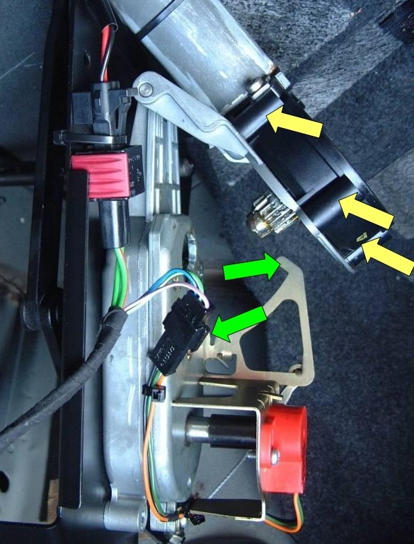

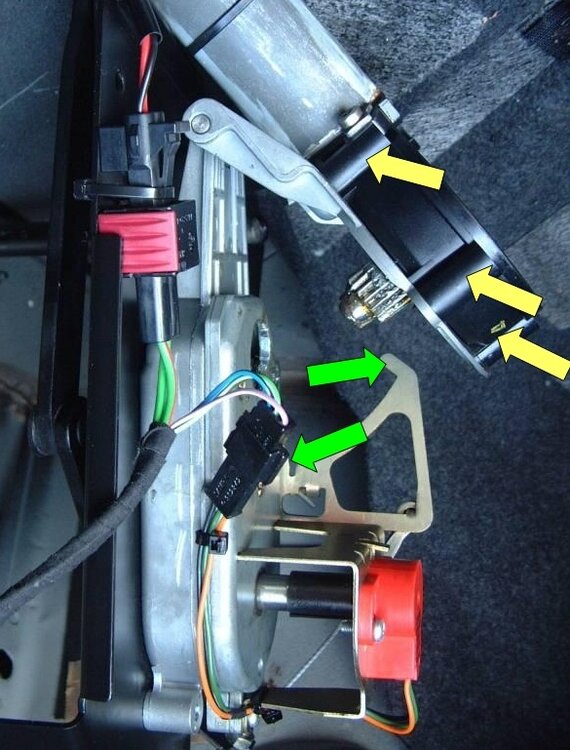

Wenn du die rechte Kofferraumverkleidung entfernst und an dem Motor (Bilder s.o.) einen angeschraubten Winkel mit daran sitzender Strebe erkennst, dann is' es eingebaut.

auch meinen Saab hat es erwischt, eine weitere Lösung
Liebe Saabgemeinde,
ich glaube, wir machen alle das Selbe durch. Nach Verriegelungsfehler des fünften Spriegels, letztes Jahr der Gebläseregler und nun, nach einem bis dato unbeschwerten Sommer, am letzten Wochenende das schon vielfach beschriebene Knacken im Getriebe der Verdeckklappe. Diesmal war ich vorbereitet, denn diesen Threat kenne ich sehr genau und habe ihn von Anfang an verfolgt.
Kurz: nach dem Auftreten des Geräusches beim Schließen des Verdecks das wichtigste an Beiträgen und Bildern ausgedruckt und heute gegen Abend zu einem Freund, der über eine Werkstatt verfügt, zur Vorbesprechung. Er überflog das mitgebrachte Material und war der Meinung, das kriegen wir auch noch heute Abend hin.
- Nach dem Ausbau der Einheit stellten wir fest, dass sogar schon der SAAB- Verstärkungskit verbaut war, d.h. das Gelenk wies im Gegensatz zur Motorgrundplatte keinerlei Verformungen auf.
- Der Abstand "A" zwischen Grundplatte und Motorplatte betrug 38 mm, ein "schöner" Wert, ich frage mich, wie das so lange funktionieren konnte.
- Der Motorträger wurde mit Hilfe einer Schraubzwinge (Grundplatte war im Schraubstock eingespannt, keinerlei weitere Demontagen) kalt gerichtet.
- Die obere Halteschraube des Motors, bei mir war sie farblich (rotbraun) markiert, wurde entfernt, das Gewindeloch ist durchgehend, d.h. auch hinten offen.
- Der Motor wurde in das Getriebe eingeklappt und durch das alte Gewindeloch der Motorbefestigung und des Motorträgers die Grundplatte durchbohrt.
- Das Loch in der Grundplatte wurde auf 4mm erweitert und erhielt dann die Absenkung für die neue, entsprechend längere, Torx (Spax)-Schraube.
- Nach dem Probieren, ob denn auch alles passt, wurde die komplette Einheit wieder eingebaut und nach dem Einrasten des Motors die Schraube mit Sicherungsmittel eingedreht.
Auch bei unserem SAAB ist nun die Notschließung erschwert, die Schraube lässt sich aber sehr gut erreichen und mit dem vorhandenen Bordwerkzeug im Notfall schnell entfernen. Ob diese Maßnahme hält was sie verspricht, wird die Zeit zeigen. Ich bin jedoch optimstisch, da ich sah, wie diese Schraube die gesammte Einheit zur Grundplatte zog. Die Dicke des Kunststoffs des Motorgehäuses scheint auszureichen. Wenn nicht, bleiben mir ja noch die vielen anderen hier im Forum aufgezeigten Möglichkeiten.
In den Augen meines Freundes und auch in meinen, liegt das Problem im Herausdrängen des Motorzahnrads aus dem Antrieb begründet. Da es kaum Verschleissspuren zeigte, hielt er oben beschriebene Maßnahme für völlig ausreichend.
Was mir bleibt, ist, neben meinem Freund, euch allen, insbesondere patapaya und bantansai für die Beiträge und Tipps in diesem Forum zu danken. Durch euch konnte die Malaise innerhalb von gut zwei Stunden beseitigt werden. Dank eurer Beschreibungen wurde aus einem Vorgespräch die Reparatur, daher auch leider keine Fotos.
Nochmals Danke und an alle Mitleser: Keine Panik wenn der Antrieb des Verdeckdeckels "klackert"!

Danke für deine Rückmeldung und deine Lösung, die sich ja nur in der Ausführung, aber nicht im Prinzip von meiner unterscheidet.
Schön, dass ihr es auch so schnell und (relativ :rolleyes:) einfach hinbekommen habt.
Interessant ist ja auch, dass dein Deckel trotz Verstärkungskit das Rattern kriegte, was ja v.a. bantansais Ablehnung dieses Kits bestärkt.
Schade, dass du keine Fotos hast (ich denk aber auch immer zu spät erst an die Kamera).
Hast du die obere, zum Motor hin liegende der mit gelben Pfeilen markierten Schrauben ersetzt?
Viel Spass dann noch - bis zum nächsten... :rolleyes:

Hallo patapaya,
es war die auf Deinem Bild mittlere Motorbefestigungsschraube. Hier war Platz. Überlegt wurde auch unten noch eine Schraube zu ersetzen um ein Gleichgewicht herzustellen. Man hätte dann aber das Alu des Motorgehäuses in Mitleidenschaft gezogen. Darum haben wir davon abgesehen.
Wenig ist manchmal mehr.
Dann wär es wohl genau das geworden, was schon Da_Driver in http://www.saab-cars.de/showpost.php?p=218827&postcount=119 (wohl etwas unbeachtet) beschrieben hatte. :smile:
