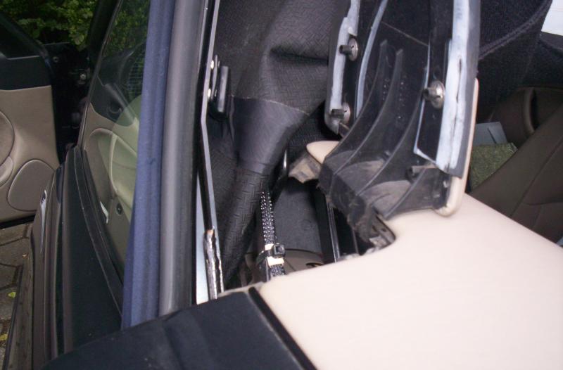

2.) Das fahrerseitige Verdeckohr tangiert mit seiner Gummilippe die Verdeckinnenseite (Bild 1); das rechte hingegen hat genügend Luft. Und damit komme ich zu Punkt
3.) Bei leicht geöffnetem Deckel fiel mir auf, daß dieser schief nach links stand.
Also habe ich versucht, ihn genauer auszurichten, indem ich die Befestigungsschrauben am Deckel-Inneren löste (siehe Bild 2). Dies hat jedoch zu keiner Verbesserung (aber auch zu keiner Verschlechterung) geführt; die Symptome bleiben unverändert. Nach wie vor gibt das SID keine Fehlermeldung aus.
Die Welle, die die beiden Hebel dreht sitzt im Kofferraum hinter dem Teppich. Wenn beide Seiten unterschiedlich öffnen, dann ist dort was im Argen, außer einer der Hebel wäre bei dir verbogen.

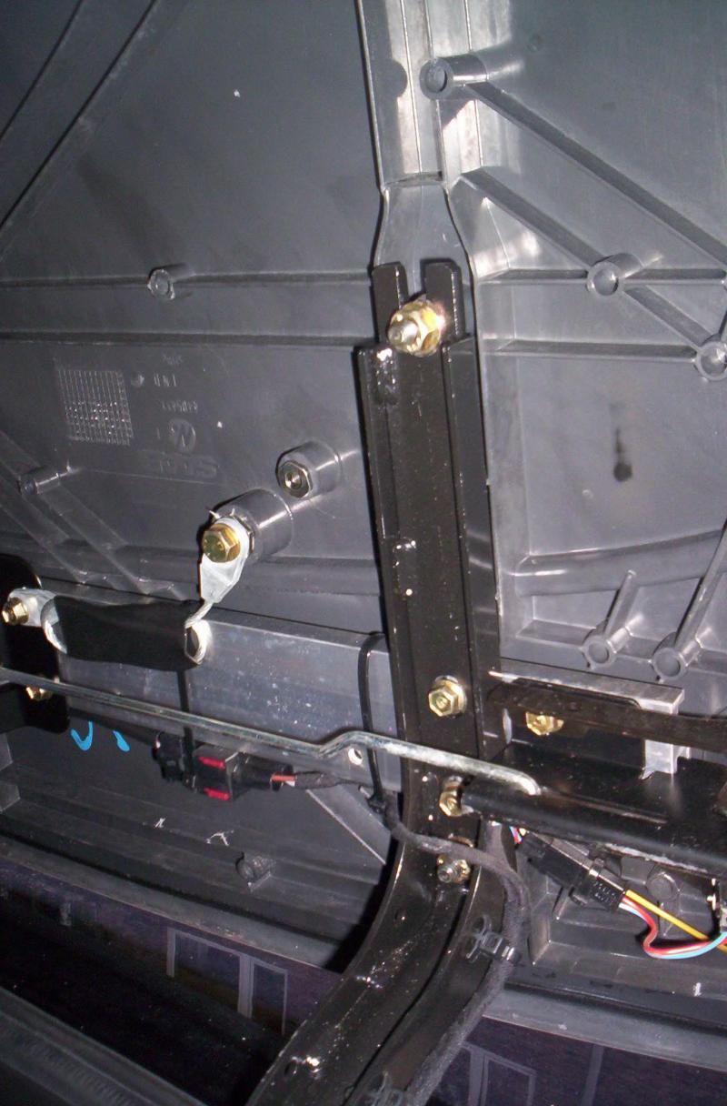

Deine Fotos zeigen Du suchst an der falschen Stelle, Rattern kommt aus dem Kofferraum rechts, da hat Flemming ausnahmsweise Recht.
Aber unter dem Deckel, 2. Bild, wirst Du das Übel für das "Ohr" finden

Der Motor im Kofferraum!!!! Rechte Seite!
Jaaaa!!! Weiß ich doch!!!:rolleyes:
Habe mich wohl etwas blöd ausgedrückt, ich meinte, daß das Schleifen bzw. Hängenbleiben der Ohren am Verdeck eventuell ursächlich für das Herausrutschen des Motors und somit für auch für das Rattern verantwortlich ist! Daß es an den Ohren nicht rattert, ist mir schon klar!
.... Hängenbleiben der Ohren am Verdeck eventuell ursächlich für das Herausrutschen des Motors und somit für auch für das Rattern verantwortlich ist! Daß es an den Ohren nicht rattert, ist mir schon klar!
Denke ich, dass Du es weist!
Ursächlich, ist es nicht. Wie bereits geschrieben das Getriebe verbiegt früher oder später sowieso.
Wenn die Konstruktion vernünftig wäre, sähe ein Szenario so aus: Der Deckel geht schwer auf weil beispielsweise ein Ohr am Verdeck schleift, der Deckel würde öffnen, meinetwegen würde er auch das Ohr abbrechen.
Der Deckel geht nicht auf weil meine Tochter draufsitzt, die Sicherung würde durchbrennen. Eigentlich sollte bei solch einem Teil sogar ein Kaltleiter eingebaut sein.
Die GM Ingeneure dachten wohl, bei uns verbiegt eben alles, wenn alles perfekt ist eben nach einiger Zeit von allein, so'n Teil kann man dann prima verkaufen, zumal es da ja nichts einzeln gibt.
