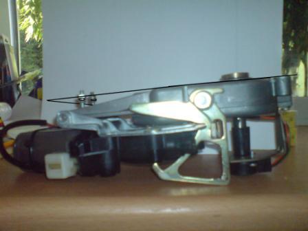

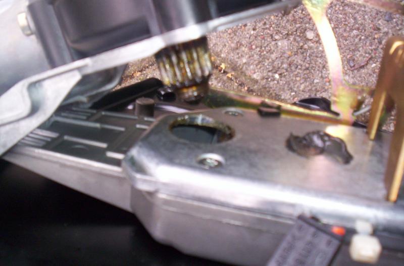

So, hier mal ein paar Bilder meines Verdeckdeckelantriebes. Man kann richtig gut erkennen, wie die Gußplatte in sich verzogen ist.
Am Wochenende beabsichtige ich das Teil zu richten (warm natürlich) und Olivers Problemlösungsvariante zum Zuge kommen zu lassen.
Habe gerade eine Idee, um die Grundplatte gegen erneutes sich-verziehen zu sichern, mal sehen, ob´s klappt, ich werde auf jeden Fall davon berichten.

Na, das sieht ja noch nicht mal so tragisch aus.:smile:

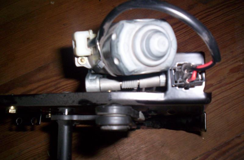

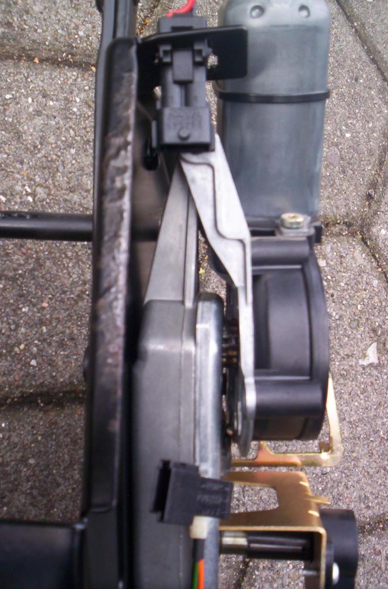

Ich habe mal ein Bild von Zhivagos Motor nach erfolgter OP angehängt.
Hatte schematisch das Trägerblech eingezeichnet weil es leider nicht mitgeschickt war, damit da noch zwei Löcher gebohrt werden, um die Arme Zug und Druck zu entlasten.
Ganz wichtig ist auch das Richten der Haltelasche die in den Halteriegel greift. Die hat sich auch mit Sicherheit stark verbogen.

Auf den Photos Deines Motors erkenne ich aber auch einen weiteren Mangel ein Deiner Verdeckeinstellung.
Repariere den Motor und justiere die Verdeckkastenschlösser neu.
Der Motor wurde dei Dir in Richtung Schließen verbogen. Erkennbar daran, dass er, auf das Getriebe blickend, rechts hochgebogen ist:rolleyes:
