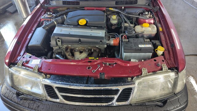

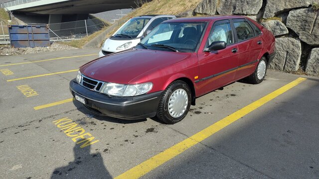

ich bin hier schon länger ein stiller Mitleser, wohne in der Zentralschweiz und fahre seit knapp über 2 jahren einen 1994er Saab 900 NG mit dem 130PS B204 und fast Basisausstattung im Alltag, der Wagen hatte bis ich ihn gekauft habe nur einen Vorbesitzer und 73tkm, heute Morgen habe ich damit die 98tkm geknackt.
Ich Arbeite selber seit einigen Jahren als Automobilmechatroniker und mache an meinen Autos eigentlich alles selber. Am Saab waren hier und da schon kleinigkeiten zu machen, Heizungswärmetauscher war undicht, Kühler hat leicht geschwitzt, Rostprävenrion und zwei kleine Rostlöcher im Radhaus hinten links, kleinkram halt.
