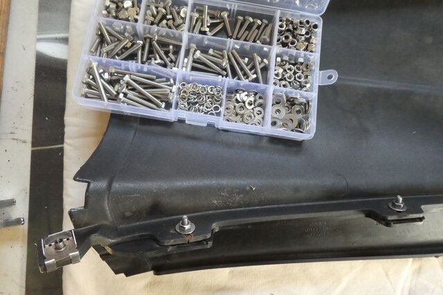

Ich habe für die Verbindung Außenhaut zu Spoiler ein Set mit Schrauben und großen U-Scheiben aus edlem rostfreien Chinesium genutzt.
Und außen eine Blechmutter mit metrischem Gewinde aus der Grabbelkiste aufgeschoben.
Ist vielleicht `ne Alternative …
