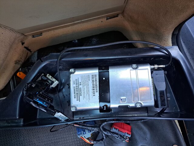

Weitere Frage - siehe Foto:
Um was für Hardware handelt es sich im Kofferaum, welche auf der rechten Seite am Subwoofer im Kompartment unter der Abdeckung verortet ist?
Vielen Dank.

Also bei der Einheit im Kofferraum handelt es sich laut Teilenummer um die Navigationskontrolleinheit. Zu deinem Problem kann ich mir einen Kabelbruch vorstellen…
Bearbeitet von ricken-fan
Am 14.2.2026 um 23:47, ricken-fan hat gesagt:
Danke für den Hinweis zum Bruch und dem Modul. Es ist das OnStar Kommunikations/Navigationsmodul.
