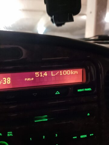

Hier mal ein kleines, kosmetisches Problem, was ich habe.
Den Verbrauch kann man ignorieren, das Thema ist schon geklärt.
Was aber hier das Problem ist, sind die "Clear" und die "nach unten" Tasten.
Es würde mich interessieren, wie man an die Lämpchen da rankommt.
Ebenfalls ist bei mir bei dem Schriftzug "Fasten Belts" leider ein Wackelkontakt oder was ähnliches.
Mal leuchtet er, mal flackert er, mal tut er nichts.
Beim leichten Tippen, Klopfen auf das Armaturenbrett bzw. das Panel, wo der Schriftzug drin ist, leuchtet er mal auf, mal erlischt er.
Würde da auch gern drankommen.
Ich schätze durch die Öffnung, wenn man das SID rausholt.
Auf einen kleinen Kommentar dazu, wie man an die Lämpchen beim SID kommt und was man beim "Fasten Belts" Schriftzug eventuell machen muss, würde ich mich sehr freuen.
Bin ein Perfektionist, was solche Sachen angeht.
Alles funktioniert zum Glück, stört aber das Auge.
Vielen Dank im Voraus!!
Grüße
Bearbeitet von Paxel

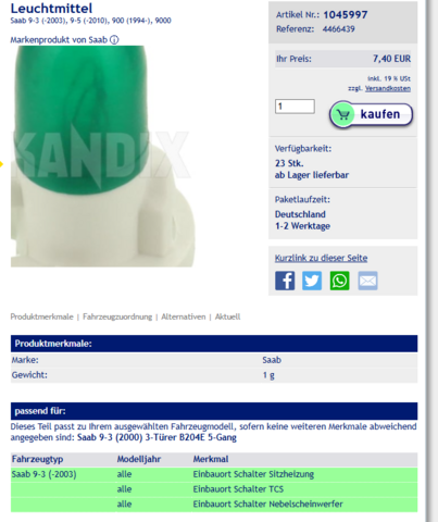

Nur die kleine Frage, was da denn reinkommt und wie viele brauche ich davon?
Frage ich, weil es ja sein kann, dass die beiden Tasten beim SID sich ein Lämpchen teilen.
Sowas?? Oder doch was anderes?
Grüße!
Hm, wie war das noch?
Schon wieder ein paar Jahre her daß ich da mal dran war...
Ich habe da LED verbaut. Das müßte T4.2 Sockel sein wenn ich mir das richtig notiert habe.
Wenn du weiterhin bei Glühbirne bleiben möchtest, die hat die Saab-Teilenummer 4087482, 1,8W.
https://www.skandix.de/de/fahrzeug-teile/elektrik/beleuchtung/leuchtmittel-instrumentenbeleuchtung-18-w/1036553/
Vielleicht findet man die auch günstiger als bei Skandix.

Ah ok, vielen Dank!
Das Teil habe ich ja gesehen, als ich SID und das Klimabedienelement umgelötet hab.
Die alten klassischen Pixelfehler wollte ich auch loswerden damals.
Kommt die grüne Farbe bei den also von den Tasten selbst?
