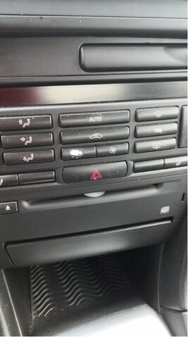

kleine Frage, ich habe leider gerade wieder defekten CD Player. hatte schon ein Gesuch ins Forum, ich brauche die Nummer des Ersatzteiles, bzw die Teilenummer,
es gibt dazu im www verwirrende Teilenummern; in Skandix ausverkauft. aber im web gibts einige, sogar mit 1 Jahr Garantie. Anlernen muss ich nicht, hatte ich schonmal, Plug/Play klappt.
weiss jemand zufällig die Teilenumer ? Bild anbei...

Naja, das EPC spuckt 2 Nummern aus: Die #1 in https://www.esaabparts.com/viewparts.php?searchpart=1&section=521752868
Und wenn es ein 1x Player und kein Wechsler ist, dann sollte eine übrig bleiben. Müsste dann die 12757121 sein. Und zu der gibt es dann noch die Info "Superseded Part Numbers: 12802520".
Dann gibt es noch Article : CD-Spieler PartNo : 12803662 Usage : 2003, 1x (12 799 474), NLS-USE 12757121
u.a. beim R&D taucht noch die 12799477 auf, aber die dürfte aber von einem Huckepack aus Radio/Verstärker mit dem Player stammen.
Um die alte Nummer von 2003 würde ich vielleicht einen Bogen machen. Sonst die Bilder anschauen und wie es um Gewährleistung (Durchsetzbarkeit) oder Garantie steht.

ja stimmt, laut EPC scheint diese die richtige zu sein, ist ja ein Einzelplayer. 12757121
Skandix bietet an (mit meiner FIN): (nicht mehr verfügbar) 12787152
und hier bei Spare Parts taucht auch eher die 12787152 auf, scheint Neu (!!!) zu sein, der würde mich reizen:
https://www.saab-spares.co.uk/product-page/12787152-cd-player
wenn ich aber die 12757121 in der Bucht eingebe, kommen lauter CD Wechsler....
und die 12802520 ist auch Wechsler (Bucht)
mhh ggf ist es dem System egal, Hauptsache passt zur Haupt-Unit ?
