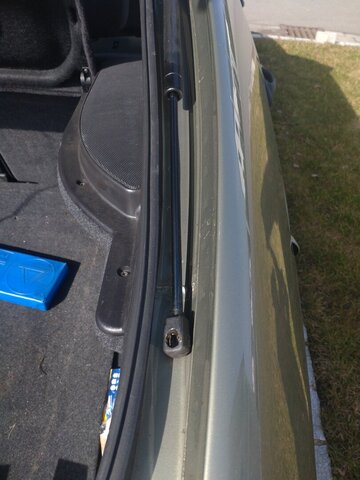

mir ist etwas sehr Blödes passiert: Beim Schließen der Heckklappe von meinem 98-er 9-3 I hat sich unmittelbar im Moment des Verriegelns die Befestigung der rechten Gasfeder der Heckklappe an ihrem "oberen" Ende gelöst. Ich hörte nur ein zusätzliches "Klack". Natürlich wollte ich das sofort in Ordnung bringen, musste aber leider feststellen, dass die heraus gesprungene Gasfeder nun die Heckklappe blockiert. Die Heckklappe lässt sich nur noch für etwa 1 cm anheben. Dann ist Schluss. Habt Ihr eine Idee, wie ich die Heckklappe wieder öffnen kann?

Siehst Du von außen, wie sie sich verkeilt hat? Dann mach doch mal ein Foto.
Moinsen
kommst du beim öffnen an die „Kugel“ der anderen Seite, direkt an der Heckklappe?
Flacher dünner Schraubenzieher - Sicherungsklipp abhebeln und dann kannst du komplett die Heckklappe öffnen

Er schreibt, daß er die Klappe nur noch 1 cm anheben kann ...

Hm, die Federn liegen doch außerhalb. Ich würde annehmen, dass man die Klappe so weit hoch drücken muss, dass man an die unteren Aufnahmen kommt und den Dämpfer davon runter würgt.

die ausgehängte Gasfeder stößt mit dem Befestigungsauge aktuell gegen die Befestigungsschraube in der Heckklappe.
Da müßte doch aber genug Platz sein, daß man das Auge an der Befestigungsschraube vorbeiführen kann, oder?
Dann reicht es ggfls, irgendetwas (Drahtbügel) so zu biegen, das man in den Kofferraum stecken und die Gasfeder zur Seite drücken kann ...
Nochmal zur Erläuterung: Gelöst hat sich die Gasfeder an der Klappe, nicht an der Karosserie.
Und ja, der Spalt beim jetzigen Öffnen (ca 1 cm) ist sehr klein. Da passt kein Werkzeug in den Spalt.
Aber ich schau nochmal, ob ich irgendwas sehen kann. Hier scheint ja zum Glück die Sonne.
... und nein, ich komme nicht an die Kugel ran.
Eine Frage noch an Flemming: Auf den Bildern sieht es so aus, als ob das Ende mit dem Zylinder an der Klappe und der Kolben an der Karosserie befestigt ist. Bei mir ist das anders herum. Keine Ahnung warum. Kann es sein, dass diese Umkehrung das Blockieren begünstigt? Ich fürchte ja.
Ich versuch mal Folgendes, ähnlich wie eben vorgeschlagen: von außen einen Draht oder Spanngurt um die Kolbenstange bringen und dann seitlich von der Kugel weg ziehen. Drückt mir die Daumen.
