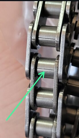

Hallo zusammen,
gibt es bei den Ersatzketten unterschiedliche Qualitätsstufen? In einem anderen Forum habe ich vor Jahren mal die Behauptung gelesen, dass einige Ketten die Röllchen in der Mitte mit einer Naht haben, sie sind dadurch nicht komplett geschlossen und deshalb von minderwertiger Qualität. Ich habe aktuell einen "Original großen Kettensatz" hier liegen, bei denen sehen die Röllchen tatsächlich so aus wie im Bild. Sollte ich eine andere Kette suchen? Welche?
´ne Kette mit "nahtlosen" Rollen zu finden wird eher schwer
alle Ketten die ich hier finden kann, egal ob Ventiltrieb oder Primärantrieb haben diese Fuge in den Rollen (und funtionieren zum Teil seit ´ner halben Million Kilometer problemlos )
Die Rollen von hochbelasteten Antriebsketten von Motorrädern sind nahtlos,

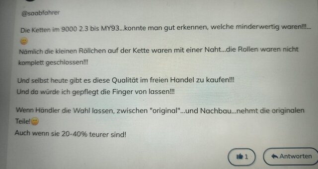

Vielen Dank für die Info, der Hersteller ist leider nicht erkennbar. Die Kette stammt aus einem "offiziellen" großen Kettensatz, die Ritzel sind mit Saab gelabelt.
Dieser Post war der Auslöser meiner Anfrage hier:
Korrektur:
ich habe im Lager mal 20Jahre alte NOS Original-Saab Kettensätze für 05er Motoren geöffnet und darin Ketten ohne Fuge gefunden. Gibt es wohl doch, wenn auch eher selten.
Den Qualtätsunterschied würde ich daran nicht festmachen, es längen sich ja die Laschen und es gehen nicht die Rollen verloren.
