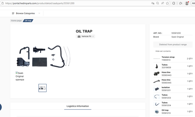

Ich möchte gerne, nach der Ölwanne, doch auch die Kurbelgehäuseentlüftung optimieren.
SAAB 9-5, 2.3t, Mj 2000
Den originalen Umrüstatz von Saab gibt es ja nicht mehr. Es werden zwar verschiedene Kits von anderen Herstellern angeboten.
Aber Original wäre mir lieber.
Welche Teile sind noch original erhältlich und welche nicht?
Beziehungsweise welche Teilenummern enthielt das originale Set?
Oder welche Teile sind identisch mit welchen späteren Versionen?

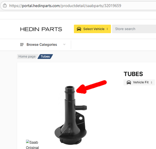

Die Einzelteilliste verrät Hedin.
jedoch fehlt der O- Ring 9138108 für den Öltrichter, da jetzt von Proparts. Beim Saaboriginalteil ist der dabei.
Außerdem ist der seltsam gefertigt, der 710 er Deckel ist nicht mehr in Endstellung waagerecht.

Am 12.4.2026 um 18:06, 9001983 hat gesagt:
Das habe ich gesucht!
Vielen Dank 9001983!
Gerne. Meiner Meinung nach geht aber am Trichter nichts kaputt, eben außer dem O-Ring. Wenn Du diese Ausführung jedoch noch nicht hast, muß der Trichter natürlich besorgt werden. Am besten ein Originalteil, wenn auch gebraucht. Und dann bleibt der Deckel auch gerade. Das Propartsteil habe ich wieder ausgebaut und durch ein Originalteil ersetzt. Auch wichtig: Die Gummidichtung am Ölpeilstab ist steinhart und kommt ihrer Aufgabe nicht nach. Diese oder den ganzen Stab dringend austauschen.
