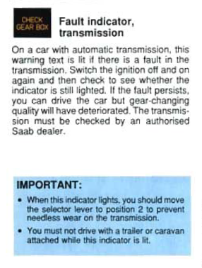

Hi Folks, nachdem sich mein Nachbar einen 900 2 Cabrio 2,3 l mit Automatikgetriebe zugelegt hat, leuchtet die Kontrollleuchte für das Getriebe ständig auf. Ich selbst fahre einen 900 1 von 1988 und kann ihm da leider nicht helfen. Könnte mir da bitte jemand weiterhelfen? Dank und Gruß!
Die BDA sagt dazu folgendes:
Da das Getriebe nicht unter OBDII fällt läuft es vermutlich auf Auslesen mit Tech2 hinaus. Mit Glück auch Gutmann oder Bosch. Zu Launch & Co. habe ich bezüglich anderer SGs außer Motor beim 902 noch nix gehört.
Ich mein, man kann natürlich auch ganz klassisch den Schaltplan nehmen und alle Signale und Magnetspulen prüfen. Der ist ja noch recht übersichtlich. Aber ich vermute das wolltest du jetzt nicht hören redface.
Bearbeitet von Flemming

Ging es nur darum zu erfahren, was die Fehlermeldung bedeutet? Daher der Screenshot aus der BDA.
