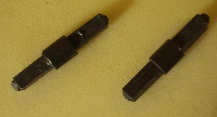

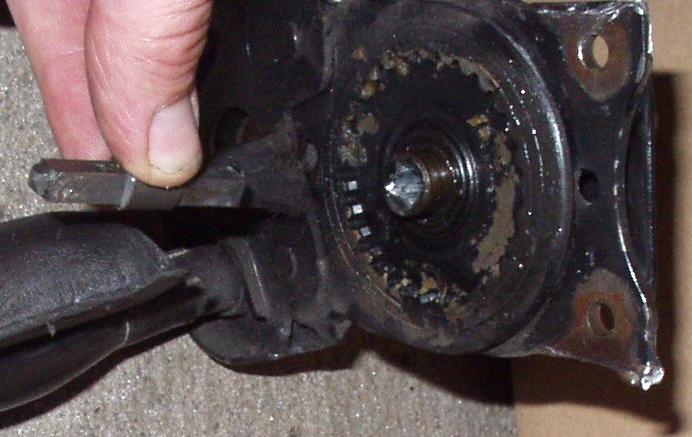

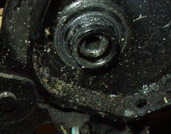

So, jetzt als Geschichte in Bildern.
Erst die gute Nachricht: Ich muß meine Sitze wohl nicht zerlegen.
Die Wellenstücke gehen wirklich raus. Allerdings hb' ich den Spender jetzt beim ersten Sitz trotzden geflext, um ordentlich ran zu kommen. Beim zweiten werde ich versuchen, mir dies zu klemmen.
Jetzt die Schlechte: Vierkant im 9k-Sitz ca. 6,1 mm im 900er ca. 5,6 mm. Aber einfach schnell von jeder Fläche ca. 0,25 runter und gut war's. Mußte ja nicht wieder 'ne saubere Preßpassung werden, 5/100 Luft stören da niemanden.
Auf jeden Fall werde ich wohl meine kompletten org. 900er Cab-Sitze nehmen können. Das heißt, ich tausche nur unten die Sitzschienen incl. 'Geraffel' und ersetze die durchgehende Welle an der Lehne durch die Stellantriebe.
Leider klappt dies bei den AEROs für die Semmel nicht, da hier die Wellenstücke des Lehnenantriebes offenbar ganz anders aufgebaut sind. Hier muß ich dann wohl wirklich flexen, schweißen & aus 2 Sitzen einen machen.

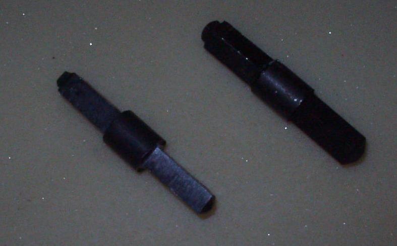

Was an den mir vorliegenden elektr. 9k-Sitzen (Endachtziger 'normel' und ca. '93 AERO) auf jeden Fall unterschiedlich ist, sind sowohl die Mitmehmerwellen zw. Stellantrieb und Lehne als auch die Stellantriebe selbst.
In den älteren Sitzen haben die Wellen beidseitig Vierkante und keine Innengewinde, während die Stellantriebe zur Innenseite hin mit einem Blech verschlossen und über dieses am 'Test' befestigt sind. Bei den AEROs haben die Mitnehmerwellen Innengewinden, an welchen die Stellantriebe verschraubt werden. Außerdem sieht es hier für mich bisher so aus, als wenn die Mitnehmerwellen keine einzelnen Bauteile wären, sondern incl dem nach außen durchreichenden Drehteil einteilig.
Wenn es bei Deinen Sitzen so war wie bei meinen AEROs, siehst Du den Unterschied auf den Bildern. Solltest Du jedoch auch dieses Variante gehabt haben, muß ich noch mal ein paar Bilder von den Antrieben an den AEROs machen.
AchJa. die AEROs haben memory, die alten nicht. Aber hierhin sehe ich keine mechan. Unterschiede begründet.

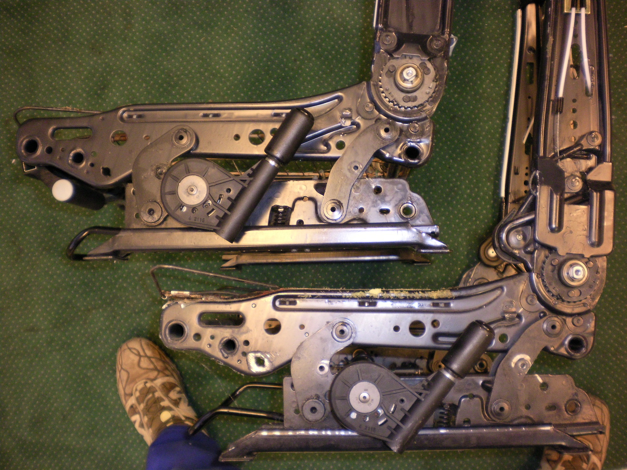

So, nun noch mal die Antriebe der 'normalen' & der AERO-Sitze im Vergleich.
[ATTACH]20645.vB[/ATTACH]
Mit den erstgenannten habe ich den beifahrersitz vom AuCab nun fertig, OHNE an der Lehne schweißen zu müssen. Dies war nur für die Hülsen unten am Gestell und das Blech für den Lehnenmotor (Teile jeweils aus dem 9k-Gestell geflechst.
Mit den AERO-Antrieben geht's jedoch ganz klar nicht so und es bleibt mir nur der auch von Klaus gegangene Weg.

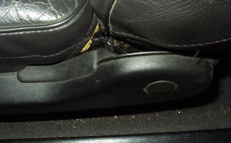

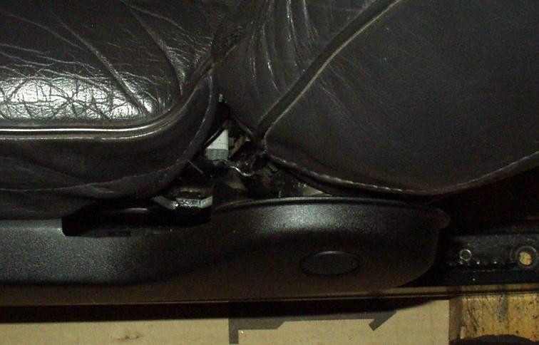

Muß heute abend mal Bilder vom org. 900er eSitz (TUCab) und von meinem umgebauten (AuCab) machen. Weißt ja: Bilder sagen mehr als tausend Worte :)
Das Schutzblech ist natürlich wieder dran und es schabt nichts
Das verstehe ich eben noch nicht ganz. Denn wenn ich es richtig gesehen habe, steht auch bei den org. 900er eSitzen im TUCab die Blende weiter vom eigentlichen Gestell ab, als sich dies beim Anschrauben an den 9k-Konsolen ergeben würde. Oder hast Du da etwas zwischen gesetzt? Gemeint ist die Schraube der Blende genau hinten im Gelenk.

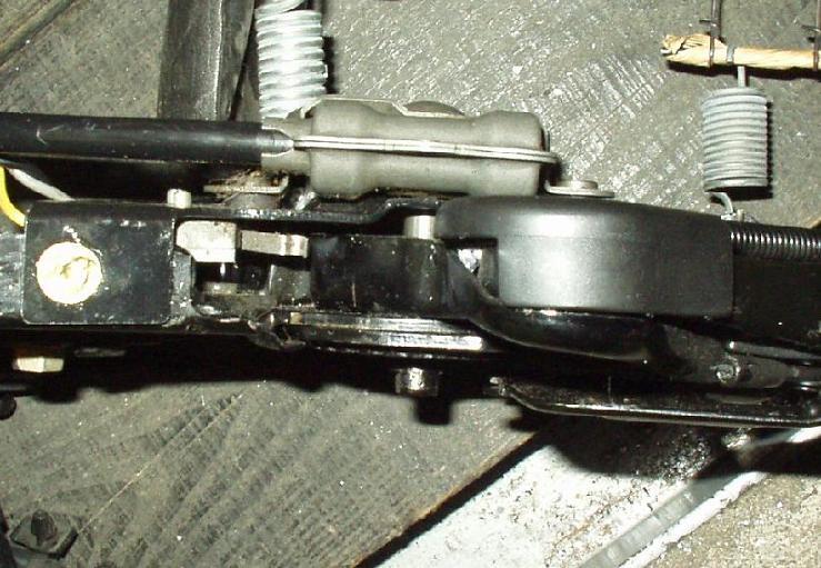

Und jetzt natürlich die versprochenen Bilder!: [ATTACH]20655.vB[/ATTACH][ATTACH]20656.vB[/ATTACH]
Nein, die Gestelle sind so zusammengebaut wie sie urspr. waren.
Könntest Du evtl. bei Gelegenheit 'nen Vergleichsbild zu den beiden oben machen? Mir fehlt da irgendwie jetzt der Vergleich mit org. 9k-Sitzen. Irgendetwas muß ich da übersehen!
