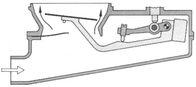

um beim 900er zu bleiben: aufgrund der tatsache der existenz einer (luftstrombehindernden) stauscheibe wird wohl jede luftfiltermodifikation schöhnheitsoperation bleiben.
??? Bitte was ist eine Stauscheibe? Ich kenn nur das Fliegengitter vorm LMM.
War die Stauscheibe nicht irgendwie für den Choke beim Vergaser verantwortlich? Das Gitter vom LMM sollte der Luft kaum einen Widerstand entgegen setzen, das sieht für mich eher nach Schutz der Platin-Drähtchen aus. Ist jedenfalls sehr filigran.
da isse, die stauscheibe
http://www.xpower.de/images/kjet/bild13.jpg
siehste!!!!
und so sollte das Ganze aussehen..
:confused:
http://homepage.swissonline.ch/S900_Swiss//images/Stauscheibe.jpg

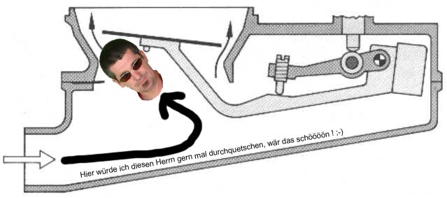

du hattest aber recht, ich hab zuerst ein bild aus dem netz via bildadresse eingesetzt und dann zusätzlich das bild von festplatte nochmal als anhang hochgeladen. doppelt hält besser! aufgrund des hohen weißanteils aber auf eine "gerdsche bildaufhellung" verzichtet. ich bitte um nachsicht *g*
ps. um den stauscheiben-sonnenbrillenträger (bist du das gerd in jungen jahren?) groß zu machen, muß das bild als .jpg vorliegen, als anhang klappts ned.
das soll hft sein, wie er durch die stauscheibe gewurstet wird! Ich zumindest seh's.
Übrigens finde ich die Miniaturansicht neben dem Original bei Mattis vorletztem Poschting sehr putzig. Merke: Ein Bild von etwas + ein kleineres Bild davon sind immer possierlich!
1. Danke für Aufklärung und 2. ...
- der stauscheiben-sonnenbrillenträger (bist du das gerd in jungen jahren?) ===> Nein !
...Waaaaaaas, Du kennst den Hft ned ? ...
Metallsucher dagegen hat's erfasst; ich wollte den "possierlich, putzigen" Hft mal so richtig (wenn auch leider nur per Photoshop) durch die Mangel - äh Stauscheibe wursten... !
