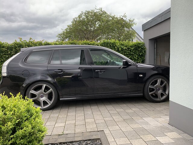

Hallo Zusammen,
Seit 1 Monat habe ich nun meinen Turbo X. Ein tolles Fahrzeug.
Eins stört mich aber noch.
Das Fahrwerk!
Der Vorbesitzer hatte die defekten Nivomatdämpfer ersetzt durch Bilstein B8.
Leider schaffen die es aber nicht alleine, das Heck auf original Höhe zu drücken.
Klar, denn die Nivomaten halten 2/3 des Gewichts vom Heck.
Nun bin ich auf der Suche nach alternativen Federn mit einer höheren Traglast, sodass das Heck nicht mehr hängt.
Die hier im Forum befindlichen Beiträge zu dem Thema sind schon etwas älter.
Wie ist der aktuelle Stand?
Hirsch-Fahrwerk gibt’s ja nicht mehr. Ein komplettes Fahrwerk käme sowieso nicht in Frage.
Vorne tiefer legen will ich auch vermeiden.
Bei meinem Mercedes W201 gab es unterschiedliche Federgummies um die Höhe auszugleichen.
Er muss hinten 25-30 mm höher. Dann ist alles gut.
Vom Fahren her ist es ansonsten angenehm. Auch auf der Autobahn.
Bin gespannt auf Eure Vorschläge.
So sieht er momentan aus.

Ich habe mal gemessen. Vorne 38 cm Radmitte bis Kotflügel, hinten 34,5 cm. D.h. Hinten 3cm zu tief.
Wenn ich die Originale Höhe hinten wieder herstelle, muss ich dann die Bilstein B8 Dämpfer rausnehmen? Weil der Turbo X ist ja tiefer ab Werk, als der normale 9-3X!?
