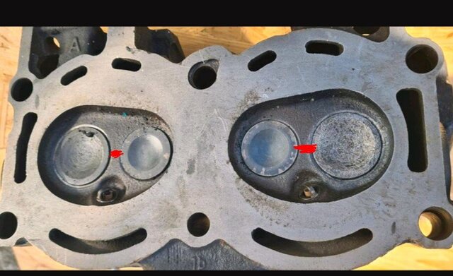

An diesen Stellen gibt's oft Risse.
Gut reinigen und mit Risssuchspray nach rissen suchen.
