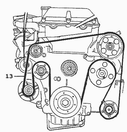

Der Motor hat zwar eine Steuerkette als Nockenwellenantrieb.
Aber: Es gibt einen sog. Poly-V-Riemen, der die Nebenaggregate (ACkompressor, LiMa etc..) antreibt.
Dieser besitzt eine automatische Spannrolle und ist recht langlebig und wartungsarm.
Ein Wechsel wird ca. alle 90 Tkm empfohlen!!!
Wichig ist, dass die Rollen mitgetauscht werden, da sie mit die Schachstelle darstellen.

Hallo!
Dieser Poly-V-Riemen dürfte aber bei 35.000 km noch keinen Streß machen.

Hallo!
Der 2,3l Motor hat einen Zahnriemen,wurde aber nicht im 9-3 verbaut,nur im 900II,der 2,0l Motor im 9-3 hat eine Steuerkette,und wenn ich mich richtig erinnere muß der Poly-V-Riemen bei 110.000 km inklusive der Spannrolle ausgetauscht werden.

Langsam......!!!

Inkl. der beiden Spannrollen und des Riemens, glaube so um die 220 EUR.
