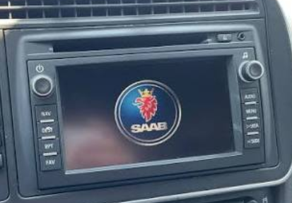

Schaut Dein Radio so aus?

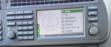

Oder so?
Bei letzterem ist es relativ einfach, je nach Adapter funktionieren aber nicht mehr alle Lenkradtasten und es gibt ein paar Einschränkungen (siehe andere Threads, welche Du hier im Forum über die Suche findest).

Vielen Dank für Ihre Antwort. Ich habe das Radio aus dem zweiten Foto.

Wenn du ein MY08 hast, ist die Umrüstung auf eine modernere Einheit in der Tat kein Problem.
Schau dir hierzu gerne mal diesen Thread an, da haben mehrere ihr Vorgehen und das Ergebnis gezeigt... klick mich!
