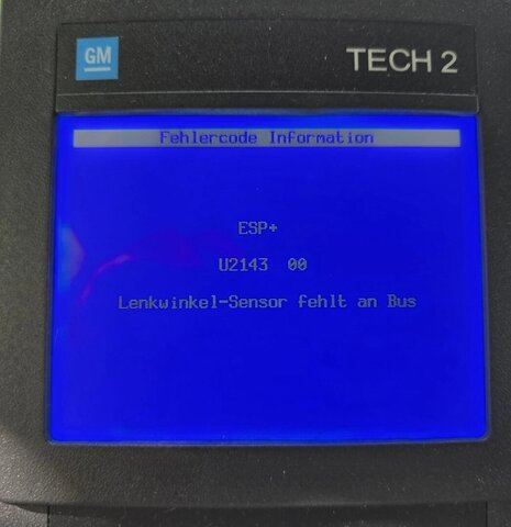

Gespeicherter Fehler:
U2143 00 Lenkwinkelsensor fehlt an Bus

Bei mir ist nämlich, wenn die Meldung mal kam, immer der "U2143 00 Lenkwinkelsensor fehlt an Bus" hinterlegt.

Meldung/Fehler kam erneut nach mehreren Hunderten KM vorhin bei Stillstand an einer Ampel. Wieder der "U2143 00 Lenkwinkelsensor fehlt an Bus" war gespeichert und noch bei laufenden Motor per Tech2 im ABS/ESP Steuergerät nachgeschaut. Lenkwinkel wurde normal dargestellt.

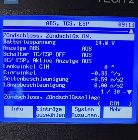

Nach 5km fahrt und halt an einer Ampel kam der Fehler erneut. Was mir aber schon lange aufgefallen ist, sind die Werte vom Gierwinkel und Seitenbeschleunigung vom Gierwinkelsensor.
Gierwinkel zeigt 0 bis -0.31 zum Beispiel im Sekundentankt
Seitenbeschleunigung wird -0.59 angezeigt, alles während das Auto steht.
Kann es sein, dass durch die ständigen und falschen Werte der P-Bus zu einem gewissen Punkt "zu Voll" ist und das Lenkwinkelsignal einige Millisekunden nicht durchkommt?
Könnte vielleicht jemand mit einem Tech2 bei seinem Auto in das ABS/ESP Modul nachschauen wie die Werte sind?
Grüße
Wenn ESP stillgelegt wird wegen Signal-/Sensorfehler dann wird auch ein entsprechender Fehler im Fehlerspeicher des ESP-Steuergeräts abgelegt. Zum Beispiel "Signal Gierwinkel unplausibel" oder den von dir oben genannten Fehler mit dem Lenkwinkelsensor. Daß die Signale für Gierrate und Querbeschleunigung ein wenig toggeln ist normal. Wichtiger wäre zu schauen, ob sie denn plausible Werte anzeigen.
Wackel mal am Fahrzeug im Stand, die Signale werden dann entsprechend ausschlagen.

Bin heute einige Kilometer Stadtverkehr gefahren, logischerweise auch mit Wartezeiten an Ampeln. Dieses Mal hatte ich durchgehend mein Tech2 angeschlossen und die Werte im ABS/ESP Steuergerät überwacht. Und wie sollte es anders sein, kam kein Fehler. Werde das jetzt die nächste Zeit machen, um hoffentlich genau den Moment sehen zu können, wenn der Fehler passiert und was der Wert vom Lenkwinkelsensor anzeigt. Leider ist der Fehler/Zustand nicht aktiv reproduzierbar.
Die Werte vom Gierratensensor scheinen aber in Ordnung zu sein.

"ESP+ U2143 00 Lenkwinkel-Sensor fehlt an Bus"
