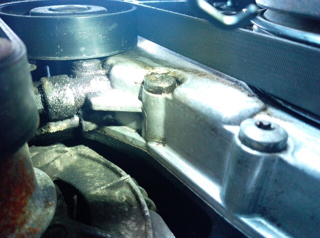

Hier ein Photo nach intensiver Reinigung und anschließender 800Meter fahrt, man sieht die Öllaufspur, die offenbar direkt hinter der Umlenkrolle beginnt. Oberhalb der Rolle ist nichts davon zu sehen!?!
Die im Foto zu sehende Spannrolle sitzt ja auf dem separaten Halter mit dem Spanner. Da kann es schonmal nicht her kommen, da das alles außen angeschaubt ist.

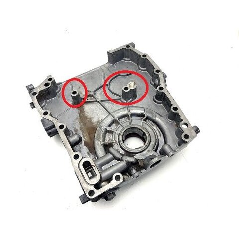

Da in dem Bereich gibt es nur den Kettenspanner und die Kopfdichtung, wo der Stirndeckel durch diese zum Kopf hin abgedichtet wird. Und sonst halt die beiden seitlichen Kanten des Stirndeckels, die mit Dichtmasse gegen den Motorblock abgedichtet sind. Und dann noch etwa mittig auf dem Stirndeckel 2 Schraubenlöcher, mit denen der Deckel am Motorblock befestigt ist. Da muss man auch mit Dichtmasse abdichten, siehe Foto im Anhang, rot eingekreist die beiden Schraubenöffnungen.
Ggf. mußt du halt mal den Riementrieb inkl. der Spannrolle usw. weg bauen und genau schauen, wo es da her kommt. Du kannst den Motor auch ohne die Nebenaggregate kurz mal laufen lassen. Wenn da schon nach 800m wieder so deutlich Öl abläuft, müßte man das auch im Stand mit 30 Sekunden Motorlauf gut erkennen können.
