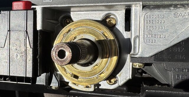

Kannst Du denn nun schon sehen, was wo tatsächlich genau wackelt?
Am 28.7.2026 um 21:07, René hat gesagt:

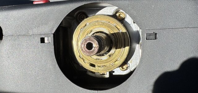

Ja, die Lenksäule lässt sich in der Mitte von der Gummibuchse bewegen.
Das sieht man auch auf dem dritten Bild, dass die Lenksäule nicht mehr mittig sitzt.
