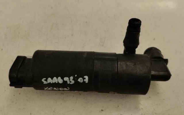

Bin auf der Suche nach einer passenden Waschwasserpumpe f.d. Frontscheibe. Habe jetzt 3x nicht passende bekommen. Das Problem ist, das scheinbar beim Kombi der Anschluss für den Wasserschlauch nach RECHTS geht !!! Alle Pumpen die ich bekommen hab (Era + NTY) geht der Schlauch nach LINKS ab. Links befindet sich aber direkt die Pumpe für die Heckscheibe sodass kein Platz ist um den Schlauch anzustecken!
Habe jetzt gehört, dass die Pumpe von der Scheinwerferreinigung identisch sein soll, nämlich mit Schlauchanschluss RECHTS ?????

Hat Dein Auto Scheinwerferreinigungsanlage?
Schick mir bitte mal Deine VIN per PN..........
Diese wird auf ebay angeboten. Käme aus aber aus Spanien......
Möcht aber eine Neue!
Vielen Dank Thomas! Sie ist also tatsächlich gleich!!!!
