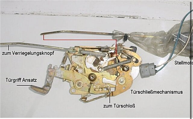

bei unserem Saab 900i von 1992 ist was an dem Schliessmechanismus Beifahrertür abgebrochen.
Abschließen geht, von Innen öffnen ebenfalls, nur von außen ist der Drücker ohne Funktion.
Nennt sich wohl Türgriff Ansatz.
Ist geschraubt und kann man wohl tauschen, wenn man ein Ersatzmechanismus hat.
Falls jemand aushelfen kann wäre es super.
Der ganze Mechanismus hat wohl die Saab Nr.6949143 bzw 9293887

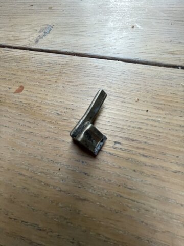

Ich hatte an meinem "Grauen"
exakt dasselbe Problem. Der "Türgriff Ansatz" war gebrochen. Das Teil habe ich mir aus einem Stück dickerem Metall selber nachbauen können. Ist etwas frickelig, aber man bekommt es hin.
