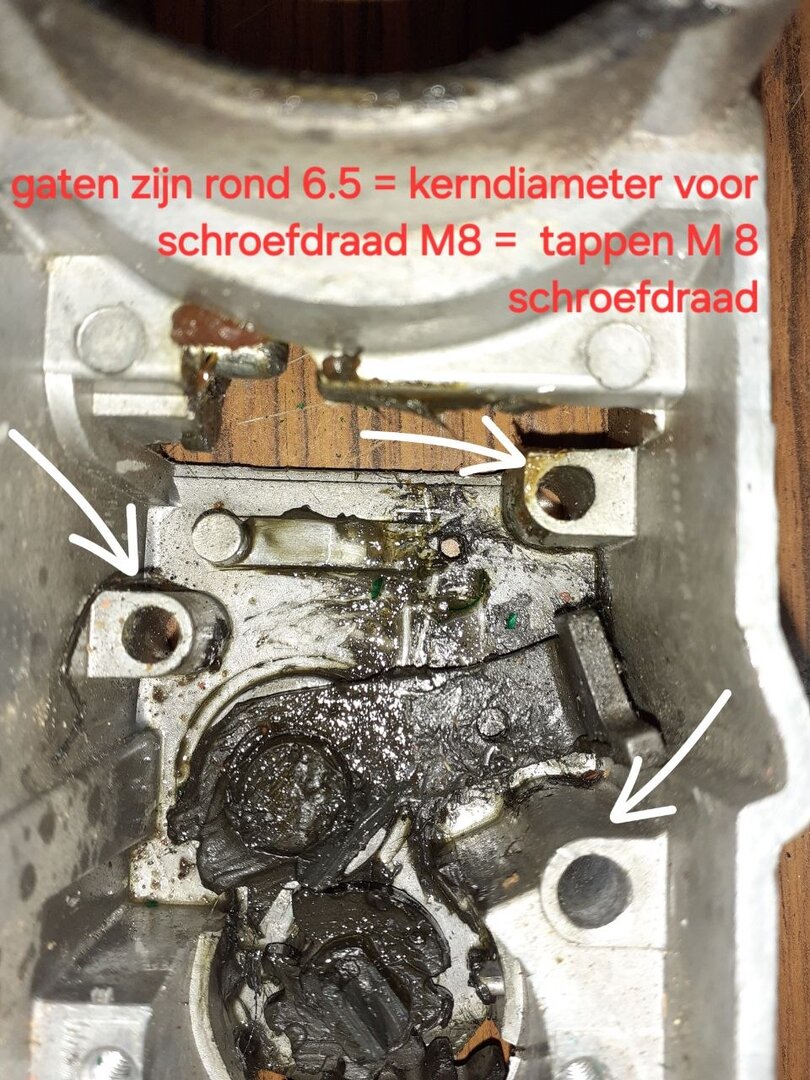

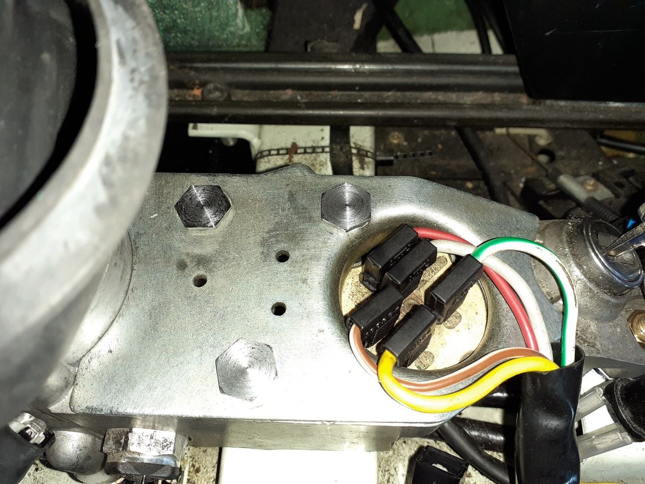

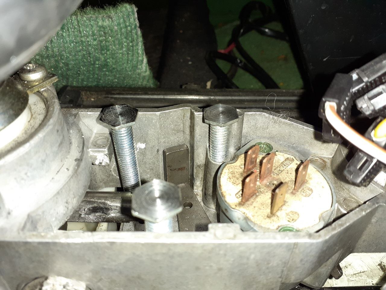

    Modifikation montage Schalthebelgehäuse saab 99 und 900 Ich möchte diese Reparatur um eine Modifikation ergänzen. Wenn man den Schalthebel und Gehäuse löst würde ich eine modification vorschlagen für saab 99 oder 900. Bei al meinen 99tiger führe ich diese Reparatur durch. Unsere Saabs werden älter und brauchen Unterhalt oder eine Reparatur im Schaltgehäuse. Die einbruchsichere Schrauben sind dan schwierig zu entfernen. Die durchgangsbohrungen für diese Sicherheitsschrauben im Gehäuse haben einen Durchmesser von 6,5mm (der exacte Kernlochdurchmesser für Gewinde M8 beträgt 6,8mm), sodass M8 gewinde hineingeschnitten werden kann. Dan kann man standard-M8 Schrauben oder (wie ich es getan habe) Schrauben mit modifitiertem Sechskantkopf montieren und braucht das Schaltgehäuse nicht mehr zu demontieren wenn Unterhalt nötig ist.

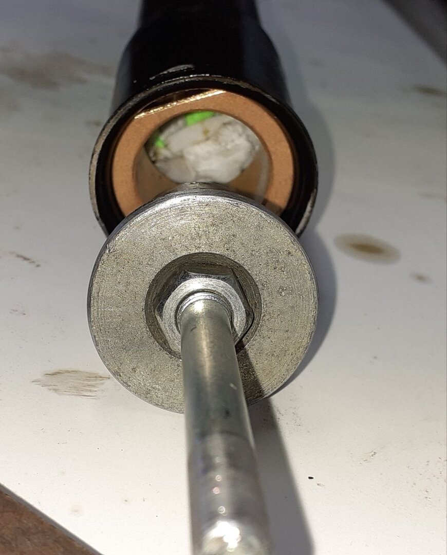

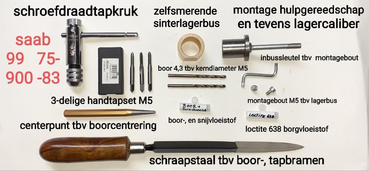

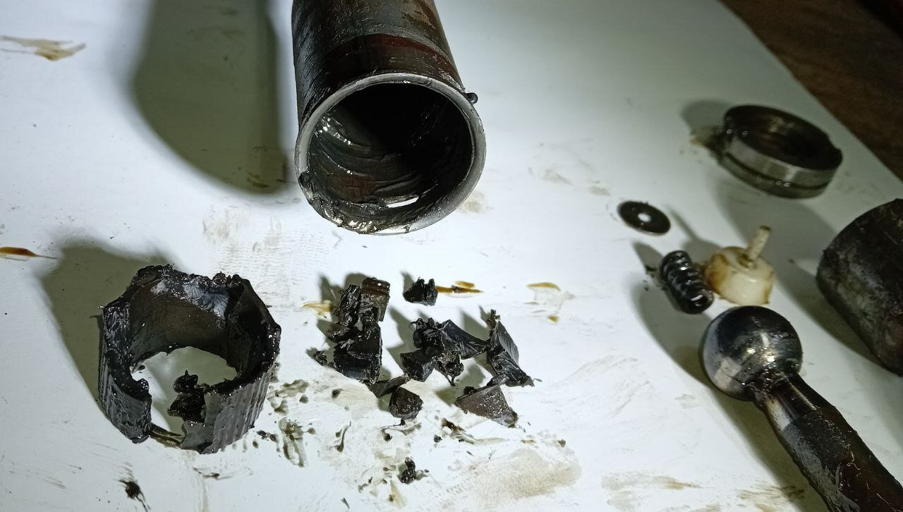

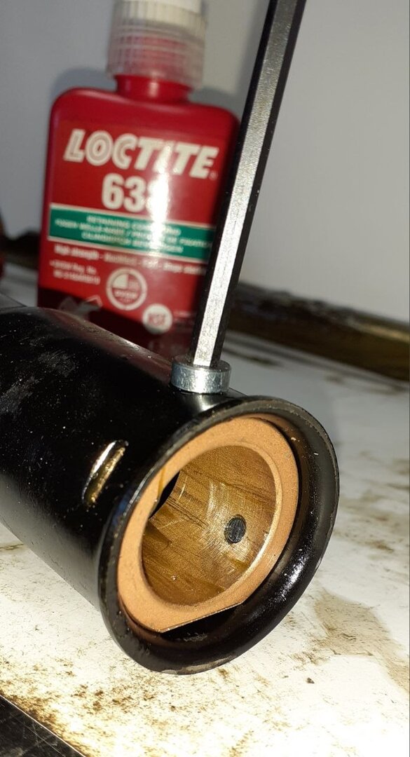

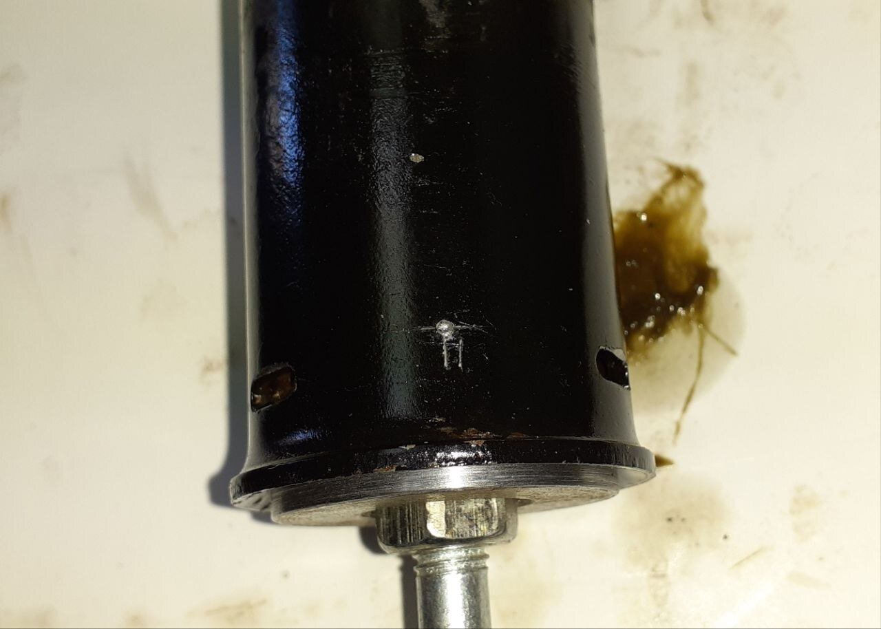

  5. Hallo White-99 Hast du dein Leckungsproblem gelöst? Hier meine eigene Entwickung zu das rechter Leckungslager. Es gibt eine billige Lösung aus Kunststof. Ich hab für SinterlagerBronze gewähl. Für mehr informationen mail: saab99turbo1978@gmail.com

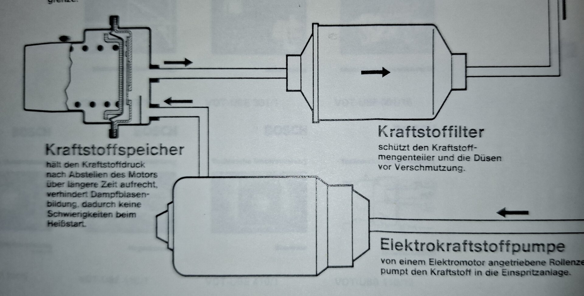

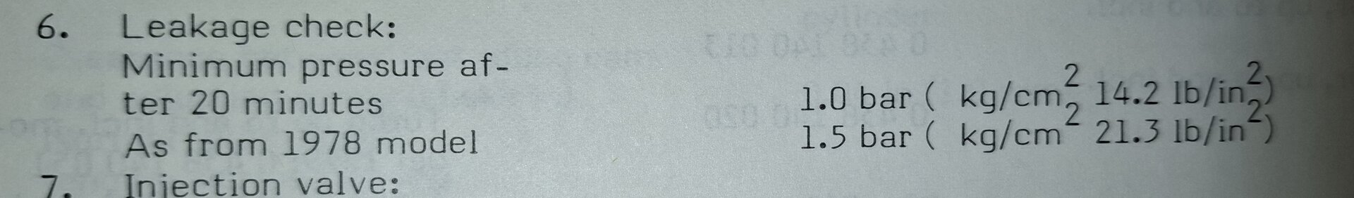

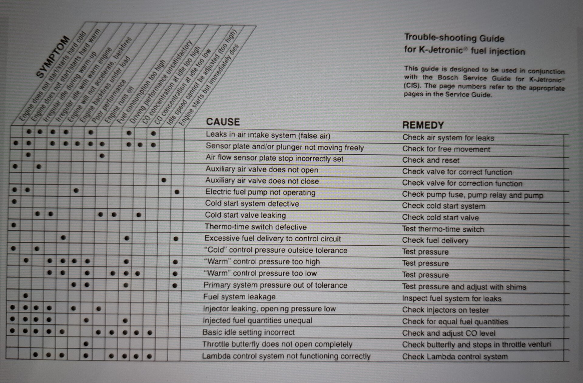

  6. babbel hat auf gerald's Thema geantwortet in 99, 90, 900 I
    Meine antwort auf Gerald's dritte frage. Habe öffterst probleme mit meinen Accumulator (benzinspeicher) gehabt und glaube das dies dein Problem ist mit starten im warmzustand. Messen von Benzindruck ist dabei die Lösung. Den Benzinspeicher is verschlissen, leck oder verrosttet.

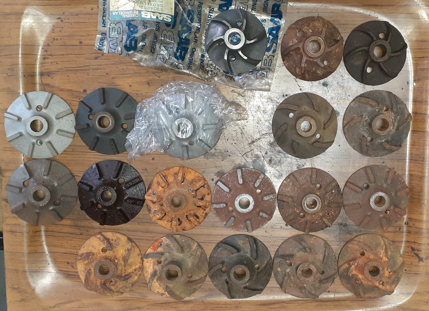

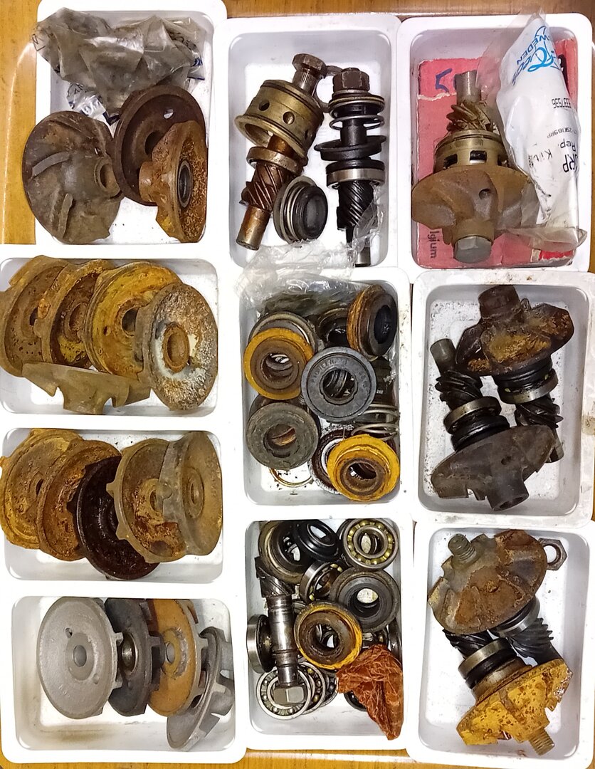

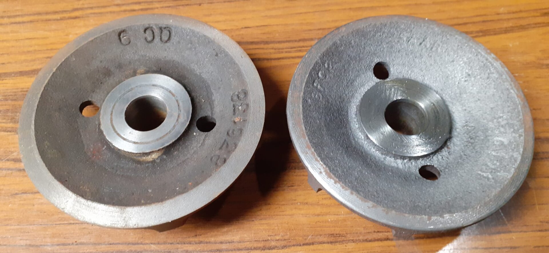

  8. babbel hat auf ZAP's Thema geantwortet in 99, 90, 900 I
    Und das schweden Rad past nicht.

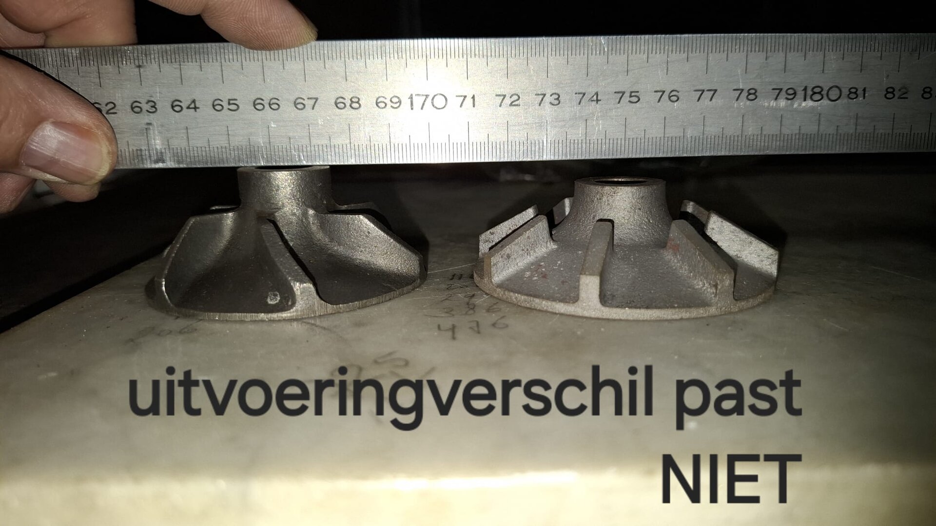

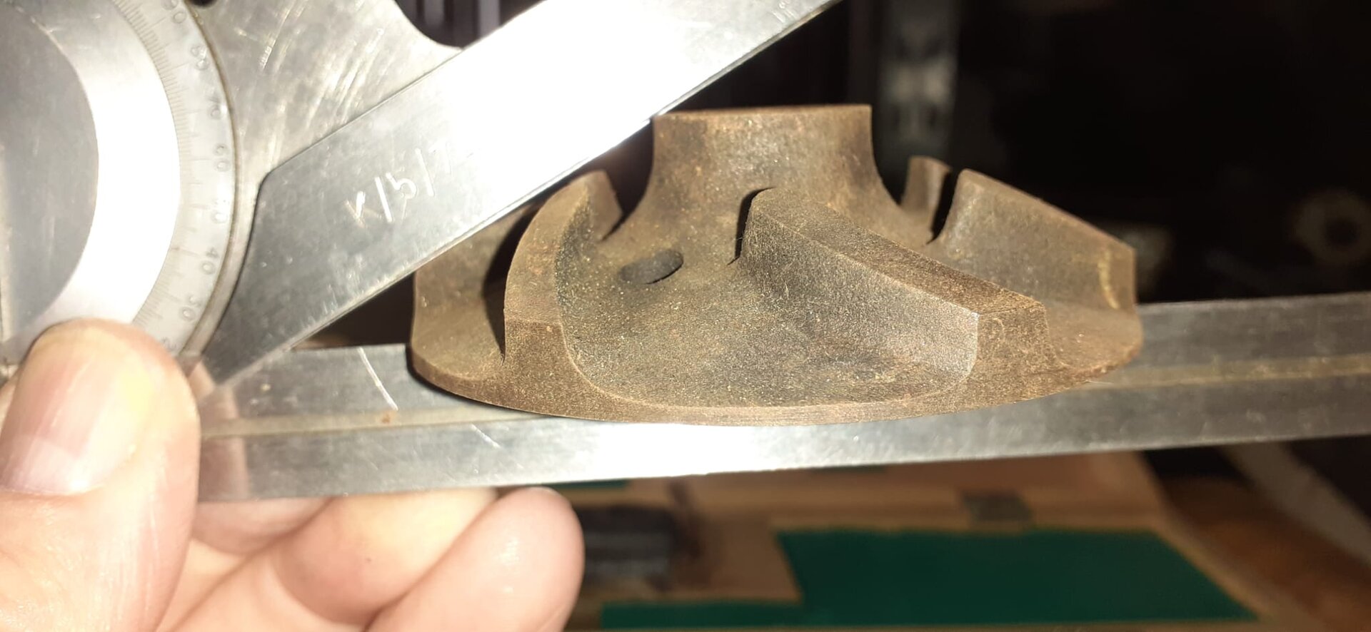

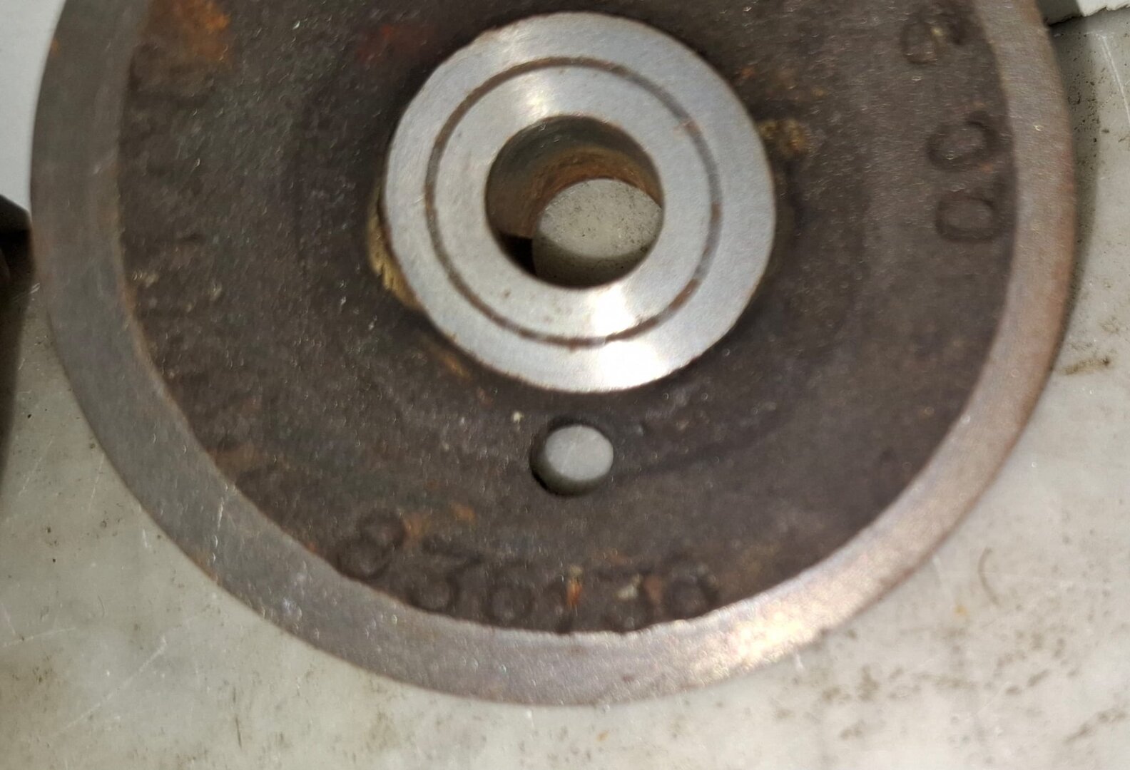

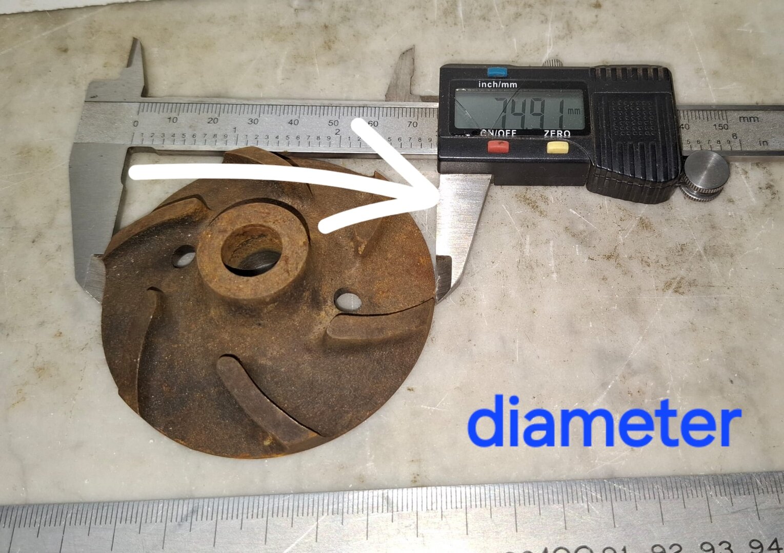

  9. babbel hat auf ZAP's Thema geantwortet in 99, 90, 900 I
    Hallo ZAP, Im unterschied der Versionen gibts noch wieder productionsunterschieden. Dein wasserpumprad muss vermessen werden um das exact passendes Rad zu finden. Benötige alle massen vom rad.
  10. babbel hat auf ZAP's Thema geantwortet in 99, 90, 900 I
    Nahezu alles ist zu reparieren, verbessern!
  11. babbel hat sein Profilbild geändert
  12. babbel hat auf ZAP's Thema geantwortet in 99, 90, 900 I
    Hallo ZAP, Habe mehrere typen wasserpumpräder. Denke dir sicher helfen zu können. Meine emailadresse: saab99turbo1978@gmail.com. Saabgrüsse Babbel
