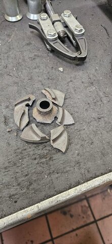

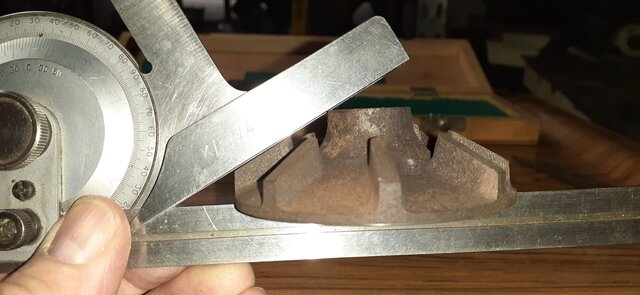

Liebe Community,

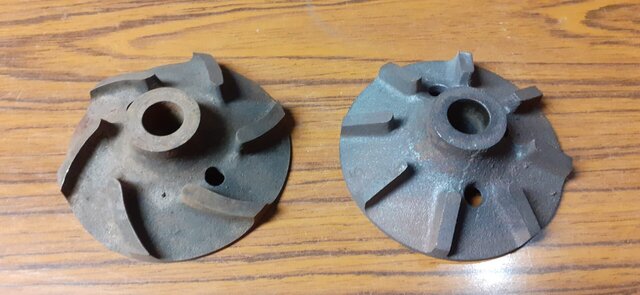

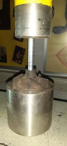

ich bin auf der Suche nach einem Flügelrad für die Wasserpumpe eines B20 Motors. Ich weiß es ist schwierig, aber hat vielleicht jemand einen Tipp oder noch eines zuhause rumliegen? Nachdem ich das Spezialwerkzeug nicht organisieren konnte habe ich das Problem doch in eine Werkstatt verlagern müssen die es noch hatte, leider mit dem Zwischenergebnis das auf den Bildern zu sehen ist. Ich freue mich über jeden Hinweis.

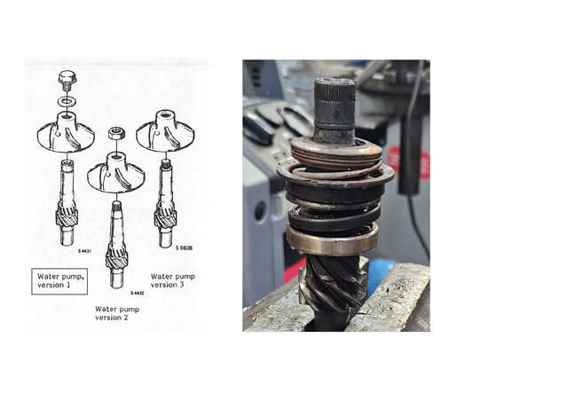

Kommt drauf an, welche Variante bei dir verbaut ist. Meines wissens gabs es da 3 verschiedene Versionen der Wasserpumpe und ihres Antriebs, je nach Baujahr, nicht gegeneinander austauschbar / kompatibel.

Vielen Dank für den Tipp, Baujahr usw. wäre noch eine gute Info von mir gewesen. Baujahr 1975, Modell 76. Doppelvergaser. Und das Schaufelrad passt zumindest den Bildern nach nicht, meins hat geschwungene Schaufeln, muss ich nochmal prüfen. Aber vielleicht findet man ja dort im Forum noch was.

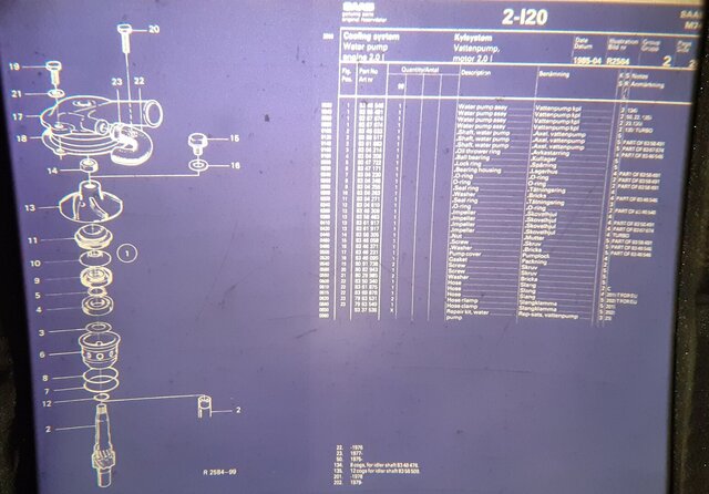

@ZAP : Kannst Du englisch, notfalls mit Übersetzer ?
Dann wäre dieser link für Deinen 99 M75 - 76 hilfreich, in dem auch alle drei Varianten der Wasserpumpe und alles aufgeführt sind !
Vintage Saab Manuals
No image preview
SAAB 99 & 900 Service Manuals
This site is a free service with documents provided by members of the SAAB community. Any copyright violations will be removed at the request of the author. It is hosted as a service to Vintage Saab..
Danke - yes I do!
Es ist die erste Version...
...weiß jemand ob man zumindest die Schaufelräder untereinander austauschen kann? Dann könnte ich doch das aus Schweden bestellen. Das hat allerdings 8 statt 6 Flügel und damit vermutlich auch eine andere Pumpleistung - sofern es überhaupt passen würde. Den restlichen Reparatursatz habe ich schon da.

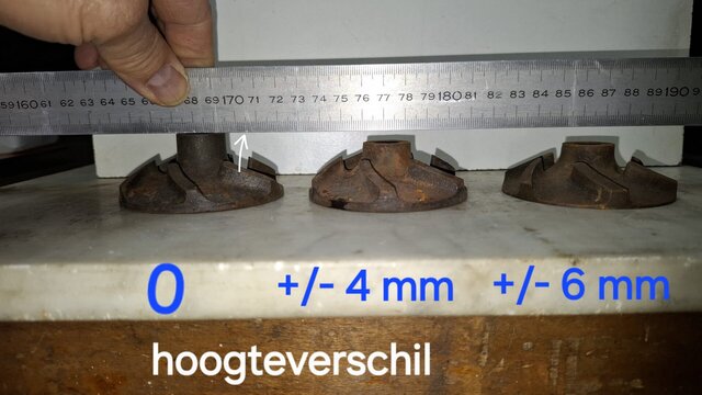

Hallo ZAP,
Habe mehrere typen wasserpumpräder.
Denke dir sicher helfen zu können.

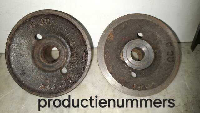

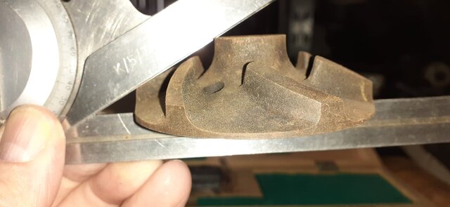

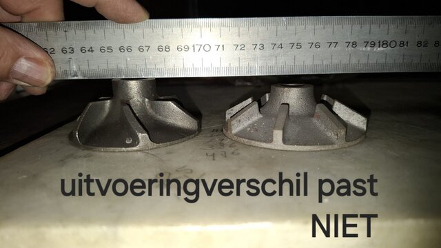

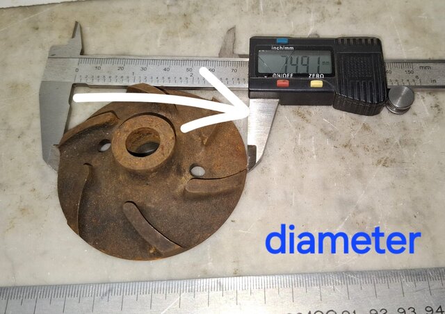

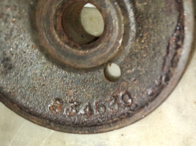

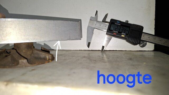

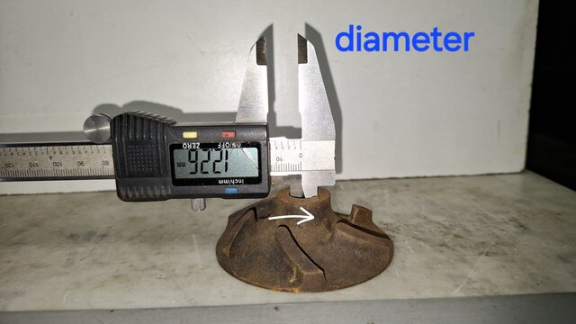

Hallo ZAP,
Im unterschied der Versionen gibts noch wieder productionsunterschieden.
Dein wasserpumprad muss vermessen werden um das exact passendes Rad zu finden.
Benötige alle massen vom rad.
Und das schweden Rad past nicht.

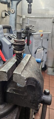

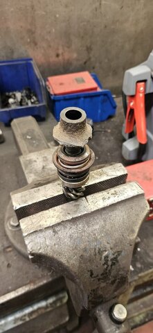

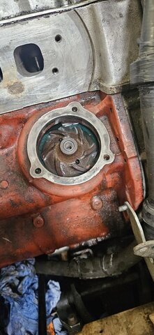

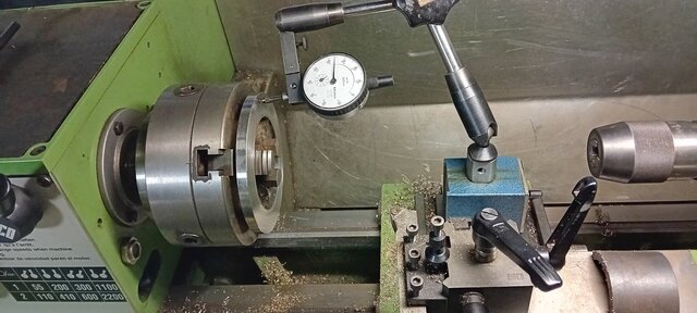

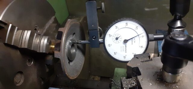

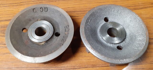

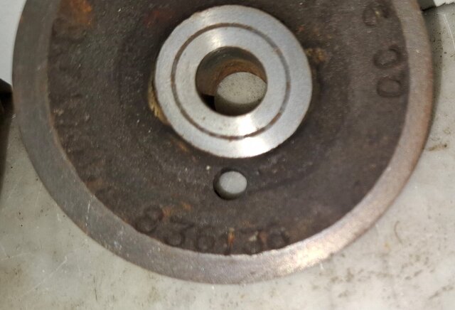

Etwas verspätet möchte ich das Thema hier noch zu Ende dokumentieren. Vielen Dank an Babbel, der mir ein passendes Flügelrad super aufbereitet hat, siehe Bilderserie. Zusammen mit einem Reparatursatz aus Schweden ist die Pumpe jetzt wieder eingebaut und sogar auf Anhieb dicht!
