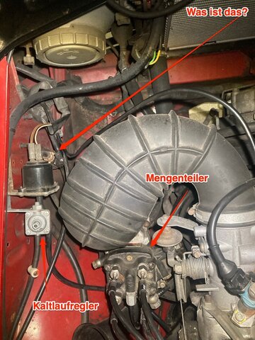

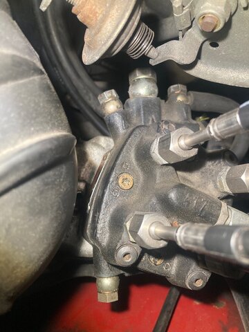

Zunächst einmal vielen Dank, insbesondere an @gerald und @i_h, für die Erklärung der K-Jetronic. Ich habe aktuell eine Frage zu meinem Saab 900i 8V, Baujahr 1989 (K-Jetronic, FIN YS3AB55J4K7010045).

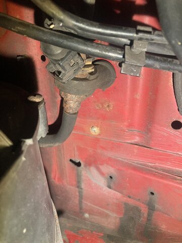

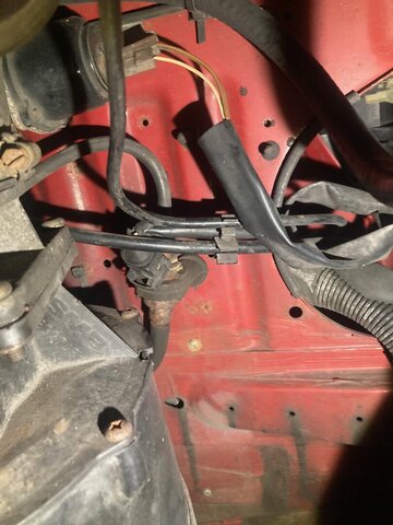

Im Motorraum auf der Fahrerseite, an der linken Spritzwand, sitzt ein Bauteil (siehe Foto und Markierung), das sich direkt in der Nähe des Twin-Tec-Kaltlaufreglers befindet. Der Anschluss ist leicht angerostet.
Ich bin mir nicht sicher, welches Bauteil das genau ist. Gehört es noch zur Kraftstoffversorgung der K-Jetronic oder gehört es zur Euro-2-Kaltlaufregler-Nachrüstung?
Hintergrund ist folgender:
– Wir nehmen im Motorraum deutlichen Benzingeruch wahr, konnten die Ursache aber bislang nicht lokalisieren.
– Eine der Kraftstoffleitungen am Mengenteiler pulsiert etwas anders als die übrigen, weshalb ich den Mengenteiler ebenfalls im Verdacht habe.
– Da der Anschluss äußerlich korrodiert ist, möchte ich ausschließen, dass dort Kraftstoff austritt.
Kann jemand dieses Bauteil eindeutig identifizieren und sagen,
– wie es heißt,
– ob dort Kraftstoff oder nur Unterdruck anliegt,
– und ob diese Stelle eine bekannte Schwachstelle ist?
900i_K_Jetronic_5.jpg900i_K_Jetronic_1.jpeg900i_K_Jetronic_2.jpeg900i_K_Jetronic_4.jpeg

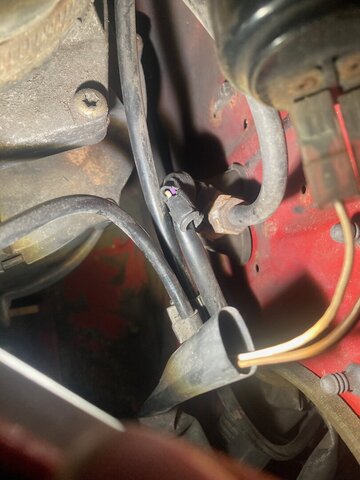

Taktventil der Lambdaregelung, wenn ich mich nicht irre. Da liegt Kraftstoff (Steuerdruck) an, kein Unterdruck. Dass die leitung Pulsiert ist dem Namen nach normal und soll so, die Frage ist ob das Ding noch richtig regelt.
Hab ohne Kat, aber:
Soweit ich weiß kann man über die Pulsrelation/den Duty Cycle des Taktventils den Steuerdruck ein wenig beeinflussen. Die Lambdaregelung für den G-Kat nutzt das, um das Gemisch stoichiometrisch ein zu stellen. Müsste man ggf mal durchmessen, ob die Regelung noch tut was sie soll. Wenn der Wagen halbwegs kalt vernünftig läuft, aber im warmen Zustand Probleme macht ist dss einer der Hauptverdächtigen.
Wie man das misst und prüft ost andernorts vielfach beschrieben, ich seobst weiß es auch nicht genau. Vllt meldet sich dazu noch wer.
Den Kaltlaufregler würde ich zurückbauen. Der ist steuerlich völlig irrelevant, da 8Vs immer max. Euro 1 bleiben werden und das H somit günstiger ist. Vor allem ist das aber noch ein System (nebst der ab Werk verbauten Lambdaregelung) das irgendwie in deine Gemischbildung eingreift und Probleme machen könnte. Ohne ist die Fehlersuche also einfacher.
Ein Schlauch und zwei Kabel?

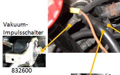

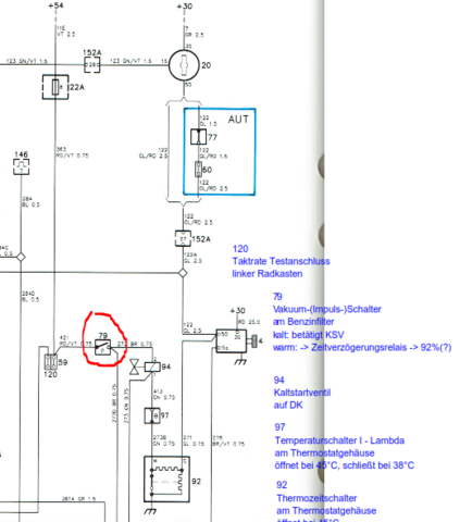

Komme grade nicht drauf, wie Bosch das Ding nennt, aber es steuert das Kaltstartventil abhängig vom Unterdruck.
Das fragliche Teil ist nicht das Taktventil, sondern ein Impulsgeber, der bei schneller Druckänderung im Ansaugtrakt (Gasstoß) einen kurzen Impuls zur Kraftstoffanreicherung gibt.
Das Taktventil ist das auf dem 2. Foto.
Nur die Leitung von dort zum Mengenteiler dürfte pulsieren, weil das Taktventil eben ständig öffnet und schließt - hab ich selbst aber noch nie getestet.
Das Ding meint er nicht! Ich war auch drauf und dran dazu was zu schreiben, aber der Pfeil zeigt bei genauer Betrachtung auf etwas darunter. Auf den späteren Bildern (besinders im Zweiten) ist der Schalter auch nicht mehr im Fokus!
Oh ja, da hast du wohl Recht.
So auf diesem Mini-Handy-Bildschirm ist das ohne Vergrößerung nicht zu erkennen.
