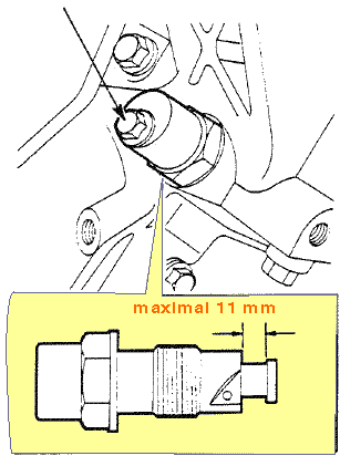

Steuerkettenverschleiß messen per Rasten am Kettenspanner?
Du mußt die Dremomentstütze ausbauen.
3 Schrauben.. oder?
dann sieht man dor auch hin??
kann eigentlich auch nur der Kettenspanner defekt sein???
...kann eigentlich auch nur der Kettenspanner defekt sein???
Der Kettenspanner ist nur in Ausnahmefällen (als Folgeschaden...) defekt.
Und falls Du (wie Du gepostet hat) die Kette schon HÖRST.
kannst Du Dir den Test sparen und gleich den Komplett-Satz bestellen:cool:
