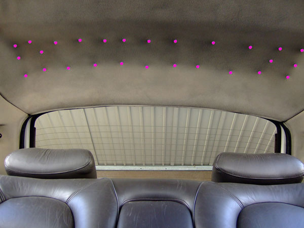

1) Du hast keinen Tropfen Sekundenkleber auf den Reißnagel gemacht
Au weia. Und ich Depp habe gedacht, die Dinger reinstecken und gut ist.
Jetzt habe ich mir in der Mittagspause gleich mal Sekundenkleber beschafft.
Gruß Udo
Gruß Udo
Das Problem ist, dass dieser Faserstoff nicht elastisch ist. Wenn die Reißzwecken ganz glatt sind (die Nadel), können die wieder rauskommen.
Es gibt auch Reißzwecken, die einer Art "Riffelung" an der Nadel haben. Die halten auch so i.d.R.
Oh Gott,
ich habe die komplette Seite 5 gelesen (inkl. Fotos) und jetzt ist mir schlecht.:rolleyes:
Mal im Ernst:
Zur Not kann man als Übergangslösung:rolleyes: ganz normale Stecknadeln mit kleinem Metallkopf verwenden .
Das hält tatsächlich ganz ohne Sekundenkleber und beschädigt im Gegensatz zu grösseren Nadel "Formaten" die Dämm-/Trägerplatte nicht.

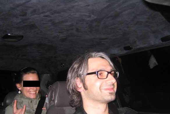

Mit PU-Schaum kann man sicher auch ein interessantes Grottendesign wie beim Italiener hinkriegen. Oder den ganzen Scheiß ganz rausschmeißen und einfach Tonstudio-Akkustikmatten aufs Blech kleben? Krümelt bei Rauchern auch irgendwann - aber geht schnell...

Übrigens: Sekundenkleber an die Nadelspitzen muss nicht unbed. sein; es genügt auch, die Spitzen mit Uhu Alleskleber, oder Pattex satt zu umhüllen.
