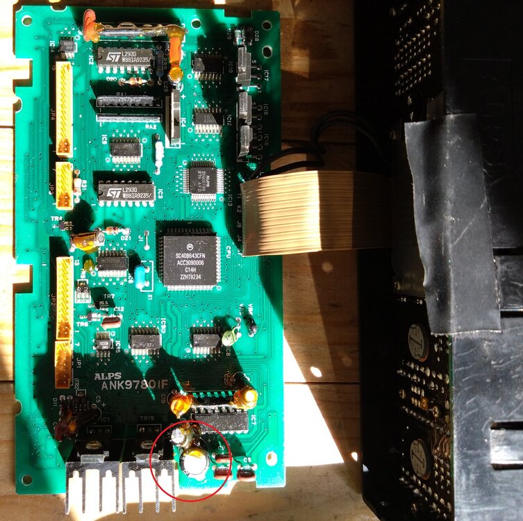

Innenraumtemperatursensor
Für die Umluftsteuerung ist das IC4 verantwortlich.
Hier der alte Thread, zum IC ab #68
https://www.saab-cars.de/threads/stellmotor-umluftklappe.17311/page-4
ta8050p.pdf
Bearbeitet von thadi05
Das ist schon die ACC ab 94 im Plastikgehäuse, was ist denn defekt daran?
1. Die Heizleistung läßt bei der Fahr mit der Zeit immer mehr nach. Ich muß die Temperatur immer höher regeln bis HI.
2. Die Umluftklappe dreht nicht mehr. Motor mit separatem Strom funktioniert.
Alles weiter oben genauer beschrieben.
:ciao:
Ich werde noch einmal von vorne an lesen.
Umluftmotor wird an dem IC liegen.
Das Nachregeln bis HI bedeutet das in der ACC die Innenraumtemp mit der Zeit gegen 40°C läuft. Heißt das die Referenzspannung zum Vergleich der Sensorspannung wegläuft und nicht stabil ist.
Das ließe sich rausmessen.

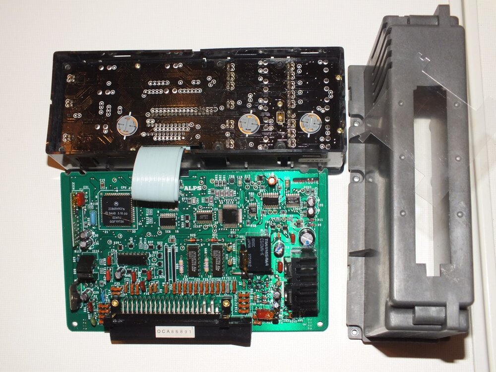

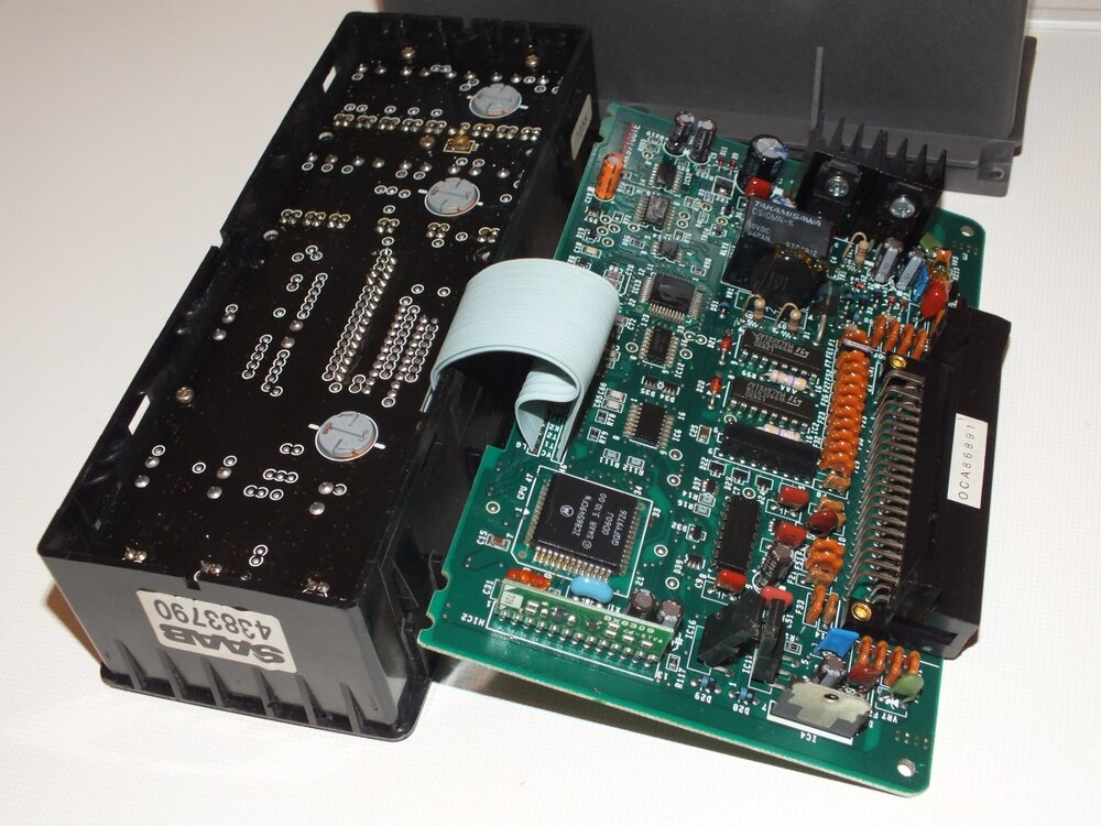

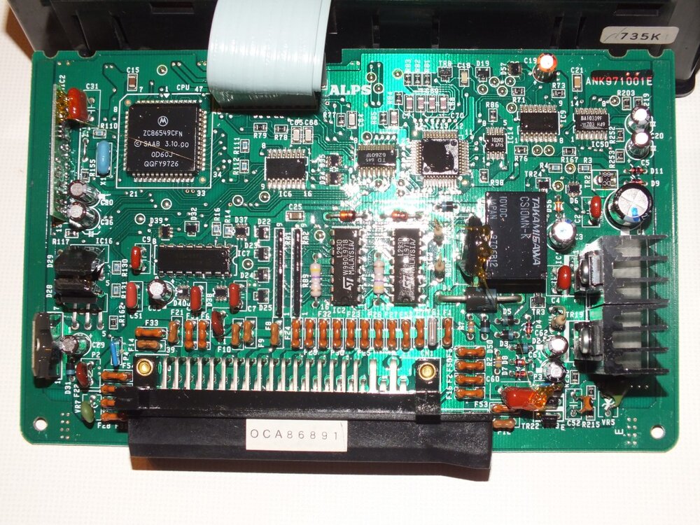

Ja , das kenn ich. Es gibt unterschiedliche Modelle (Nummern) bei den frühen Klimatroniksteuergeräten mit dem Metallgehäuse. (siehe Foto)
Aber ich ging immer von einem Defekt aus, da es ja vorher funktionierte . Nur welches Steuergerät zu welchem Bj.passt ist mir unbekannnt. Ich tausche immer nur durch bis es wieder funktioniert.
https://www.saab-cars.de/attachments/imag1491-jpg.231309/
