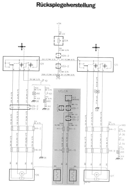

Was soll der Unfug??? Natürlich gibt es für die beheizten Spiegelgläser eine Regler, sondern sie hängen sichlicht parallel zur Heckscheibenheizung.

na' date=' da bin ich ja mal gespannt... ich sage nur thema 3. bremsleuchte ;) :D[/quote']Nö. Denn diesmal muss es NICHT so sein. Auch den Schaltplänen kann ich hierzu nichts entnehmen.

Die Spiegel sind, wie eine normale Heckscheibenheizung auch, ungeregelt und haben wie eine Lampe sehr übersichtlich nur zwei Anschüsse: Masse & +12

Selbige habe ich, wie oben geschrieben, letze Woche am meinem 91er AuCab verbaut. Und die haben nur ZWEI Kontakte ...

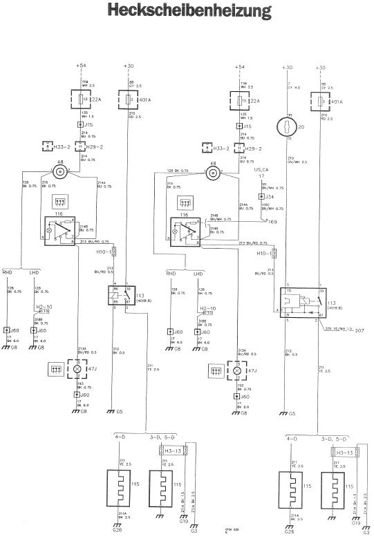

So ungern ich Horst korrigieren will, aber es hilft nix: Bitte keinesfalls an den Schalter gehen, sondern hinter das Ralais. (wie Serie; siehe 2:3 1991-1992 214 & 230; betreffendes Relais ist die 113)

Daß es ans Relais gehen soll steht doch schon in der Eröffnungsfrage.
Ah neue Goldwaage!
Nee Horst, nix Goldwaage. Aber wenn Du jetzt 'Schalter' sagst, macht der Alex das doch galtt - zumal der ja praktischerweise weiter vorn sitzt ...
