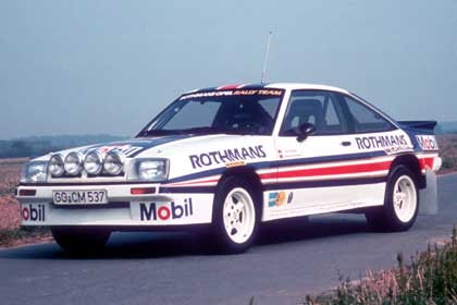

http://www.opel-club-dachau.de/images/galerien/cache/125/PIC_0392__scaled_640.jpg
denn diesen Anhänger hab ich auch gebaut und Tüv bekommen
und in diesen Manta soll der Motor
http://csc-munich.de/gallerie/albums/userpics/normal_grillfest0206064.jpg
