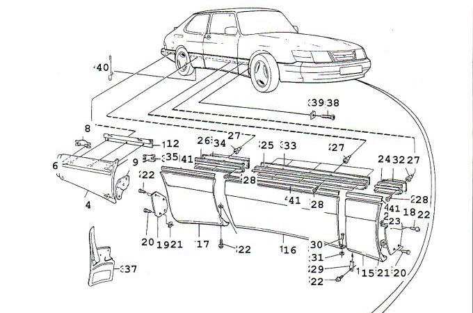

z.B. Tür:
die kunststoff-"dübel" (27) sind/werden in die tür gedrückt. daran wird mit
schrauben (28) die schiene 25 (mit beilegscheibe 33 darunter) an die tür
geschraubt. leiste 41 ist mit dem aerokit-teil 16 verklebt. dieses wird
mehr oder weniger eingehängt/geschoben und dann unten mit 30 vernietet.
was mich jetzt selbst ein wenig wundert: habt ihr auch alle die "gummi-beilegscheiben"
nummer 34 bzw. 32 unter den leisten vor bzw. hinter der tür?
bin mir nicht mehr sicher, aber ich dachte ich hätte diesen gummi nur für die tür!?

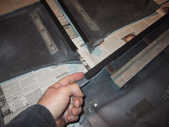

Oder meimst Du die Gummi-Leiste oben? OK, das wäre für mich nicht Anbau, sondern Vorbereitung und kann ja bequem im (noch) wärmeren Keller erfolgen.
Sicher meint er die Leisten, die man wirklich in Ruhe und Wärme kleben sollte.

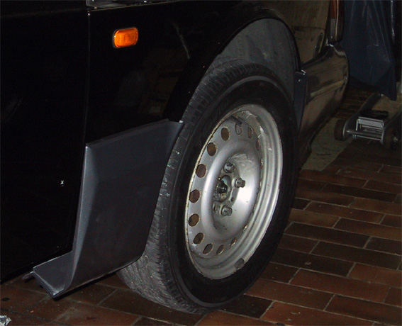

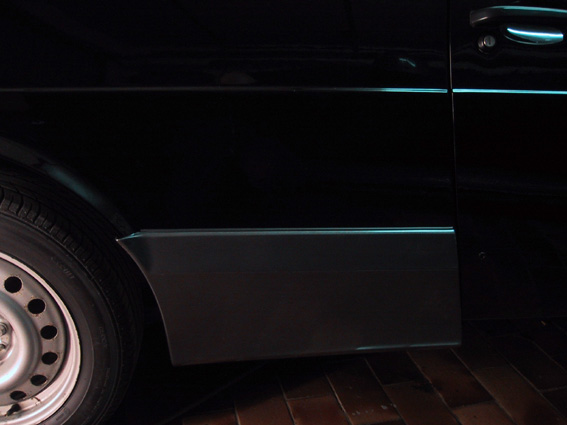

Geklebt wird beim Anbau ansonsten nichts, hier ein paar Bilder dazu.
Ich verwende für die Befestigung der Aluschienen in den Kunststoffdübeln in der Karosserie Edelstahlblechschrauben, normale Verzinkte rosten in dem Feuchtbiotop recht zügig.
Mit den werkseitig montierten Unterlagen UNTER den Aluschienen muss man etwas experimentieren: Nach Abbbau und Lackierung ist es oft besser sie ganz wegzulassen, dann den Bereich unter der Schiene mit Klebestreifen schützen.
Bei den Seitenteilen beginnt man mit der Planke VOR der Tür:
Aluleiste anschrauben, Dichtleiste und Schiene schmieren und Planke von hinten nach vorne aufschieben (der angenietete Bechhalter wird vorher nach oben gebogen)
Dann im Radkasten und unten verschrauben.
Mit der Planke HINTER der Tür verfährt man entsprechend, diese wird von Vorn nach Hinten aufgeschoben.
Zum Schluss kommt die etwas schwierige Türplanke , die wieder von hinten nach vorn aufgeschoben wird.
Hierbei ist ganz besonders darauf zu achten, die Planke nicht zu verkanten!
Die Befestigung erfolgt hier durch lange Blindnieten (5x20), die gleichzeitig die untere Türdichtung fixieren, ich verwende hier zusätzlich Edelstahlunterlegscheiben.

habe gestern die Aerobeplankung abgemacht und mich dabei von hinten nach vorne gearbeitet. Soweit alles gut geklappt (bis jetzt) und vor allem NULL Rost :Banane44: (bis jetzt).
Mein Problem: die Verkleidung zwischen Radkasten hinten und Tuere. Die wird ja nicht von oben eingehaengt und dann geschoben, sondern die wird direkt aufgeschoben, wie Klausens Fotos deutlich zeigen.
Mit wie vielen Schrauben ist besagte Verkleidung fest? Weiss das jemand? Habe bisher finden koennen:redface:
- Schraube an den Metalllasche im Radkasten
- alle Schrauben (4?), die die Gummimatte an der Unterkante im Radkasten halten
- eine Schraube am vorderen Ende der Planke, ganz unten
danach liess sich das Ding ca. 0,5 cm hin und her schieben. Mehr ist nicht drin...
Wie viele Schrauben muss ich also in der Hand halten, um das Dingen ganz nach vorne schieben und abnehmen zu koennen?
Danke und Gruss,
Jensey!
Die Schrauben hast Du alle gefunden.
Nun must Du
- die o.g.Metalllasche ca. 90° nach hinten verbiegen, damit sie aus dem Weg ist ,
- die Verkleidungskante vorsichtig über den Radladlauf heben
(ja etwas verbiegen!, bei niedriger Temperatur eine heikle Angelegenheit)
- und das Ding (wie auf dem Bild zusehen ) gleichzeitig nach vorne aus der Aluführung schieben.
Viel Erfolg!
