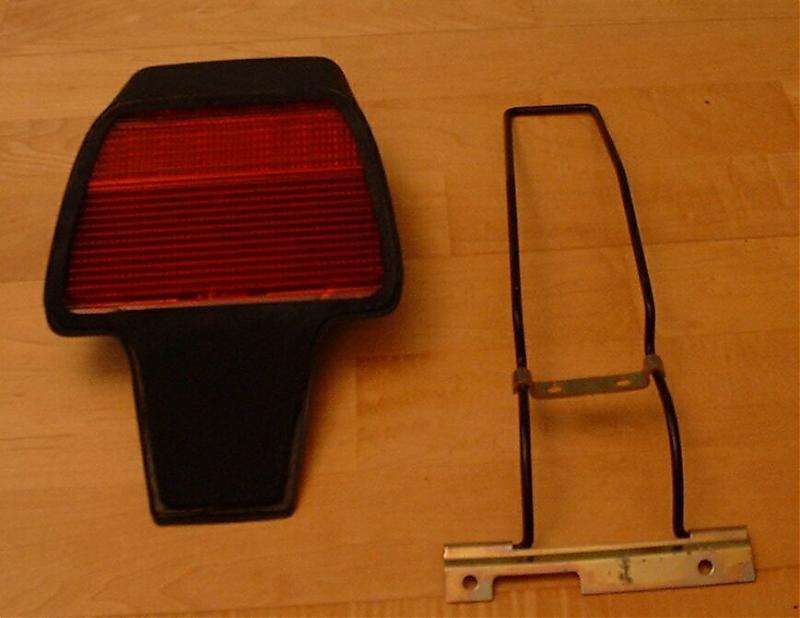

3. Ich habe das 3. Bremslicht samt dem Metallbügel und der Schraubbefestigung. Der Metallbügel scheint aber falsch zu sein, als ob er von einem anderen SAAB-Typ stammt?!?!?! Kann mir zufällig jemand ein Foto senden, wie der Halter normalerweise aussehen muss?
Gab es andere Halter für andere SAAB-Typen????

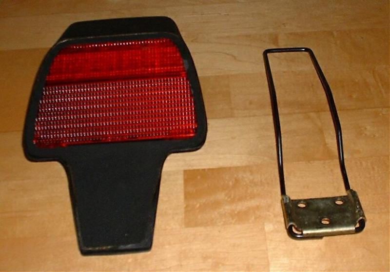

Das Kabel für das Bremslicht sollte ab Bj. 89 drinliegen, meist mit klebeband fest. Das eigentliche Bremslicht für 900 und 9000 ist gleich, nur die Bügel sind unterschiedlich (der mit der kleinen Metallplatte ist für den 900):

1. Bremslicht: O.K., dann kann ich ja aufhören, mich zu wundern..... Dann habe ich einfach nur den falschen Halter (Bügel) - sehr ärgerlich.....
