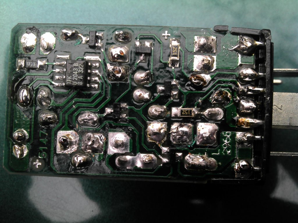

hab das Relais nochmal komplett entlötet und mit ner feineren Spitze und mit Bismut (mit sehr viel Flussmittel) wieder zusammen gelötet, hab leider extrem gezittert deswegen siehts aus wie Sau ;)
aber Hauptsache das Relais macht wieder seinen Dienst.
[ATTACH=CONFIG]69045[/ATTACH]
Ich will Dir ja nicht zu nahe treten, aber das kommt nicht vom zittern! Und ehrlich gesagt, wundert mich auch nichtmehr, dass Dein erster Versuch nicht geklappt hat.
Du hast entweder nicht vorher entloetet (worauf man uU noch verzichten koennte) oder den Loetkolben nicht heiss genug gehabt, oder zuviel von Deinem Flussmittel eingesetzt, und ueberhaupt bietet sich zum nachloeten von "alten" Relais auch altes Loetzinn (Sn60Pb) an, sonst vermischt sich das nicht ordentlich.

Auch ich möchte Dir nicht zu nahe treten, aber zumindest die gelb umrahmten Lötstellen bieten Verbesserungspotential.[ATTACH]53302.vB[/ATTACH]
Also ich seh da hoechstens 4 die ok sind....?!
Spielen wir jetzt "Ich sehe was, was Du nicht siehst"?
Komme nämlich nur auf drei.
Naja, im Grossen und Ganzen sind wir und dann ja einig.
Jou. :smile:
Ein Wunder, dass da überhaupt noch was blinkt....
