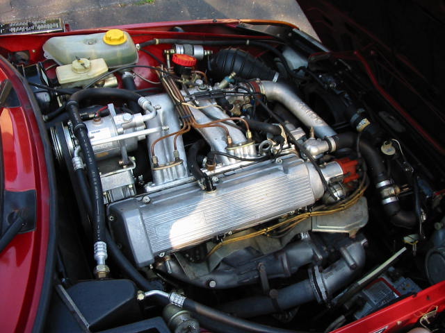

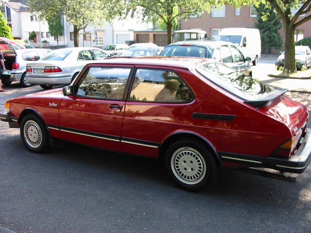

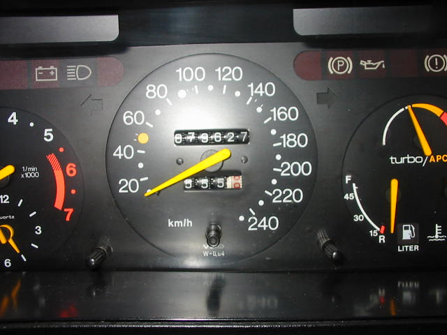

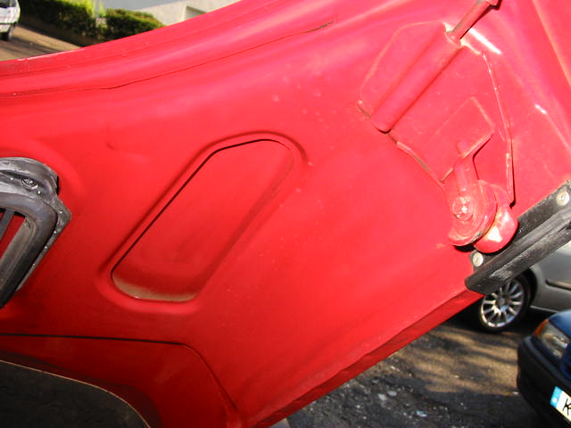

84er Turbo

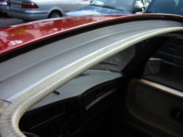

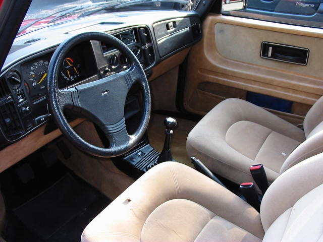

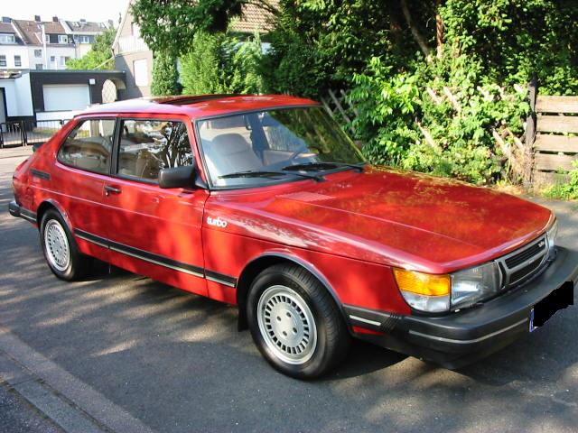

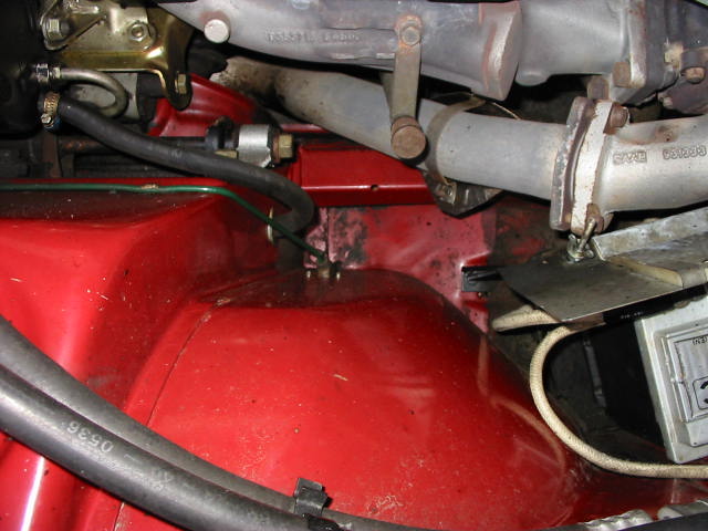

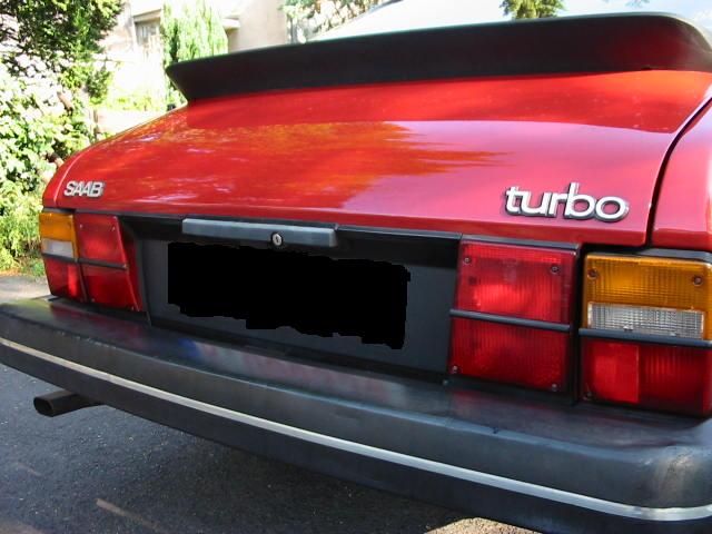

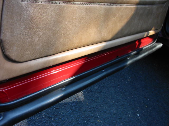

Hi,
ein Freund von mir hat sich jetzt einen roten 84er gekauft, mit originalen 80 TKM Laufleistung (!!!). Das Ding steht völlig rostfrei da, hat Schiebedach und eine gut funktionierende Klima. Nur Leder fehlt (Hat beigefarbenes Velour).
Er hat allerdings 4000 € dafür hingelegt, was sicher happig ist.
Aber in dem Zustand ist mir kaum ein 22 Jahre alter 8V untergekommen.
Womit man wieder bei Liebhaberpreisen und Zustand der Fahrzeuge wäre. Selten sind sie zwischenzeitlich allemal.
Der Wagen wird jetzt hohlraumversiegelt und als Sommerfahrzeug genutzt.
Viele Grüsse
Thomas
PS: Anbei ein paar Bilder von dem Wagen.
