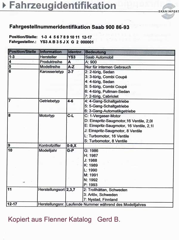

... Nachschlagen im z.B. Flennerkatalog "ergänzen"... Siehe Scan ! *g*

PS: Ich hab den Scan 2mal eingestellt, denn 1000Pixler kann man hoffentlich besser lesen !? *g*

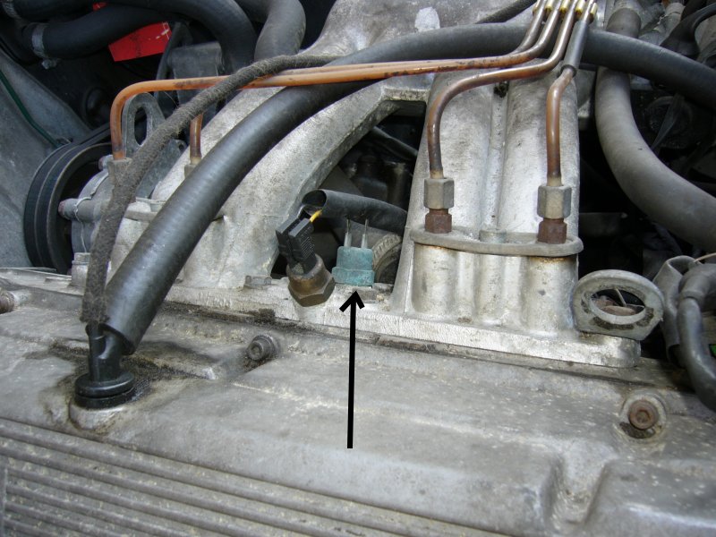

Ich hätte da noch eine Frage, was ist das da auf dem Bild (Pfeil)?
Und wieso gibts offenbar zwei davon?

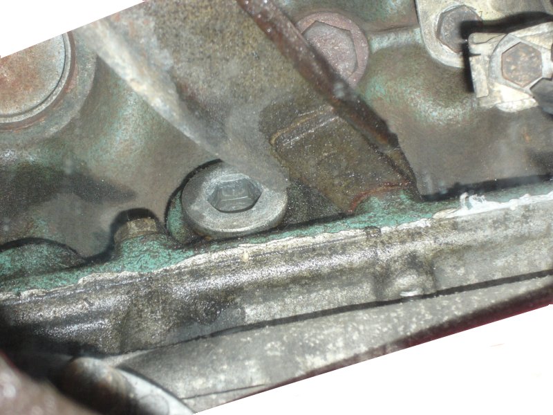

Interessant dürfte auch der Verschluss für die Öffnung im Block für die Ölrücklaufleitung des Turboladers sein......:confused:
Tjaa, die Welt wär doch langweilig ohne solche Wunder :biggrin:
So richtig aufregend fährt er sich tatsächlich nicht; wäre denn die Verdichtung bei einem normalen 900i besser als mit Turbo-Austauschmotor ohne Turbolader? -- und wieso?
Ich hab mal nachgesehen, die Öffnung ist sauber verschlossen (Bild)
