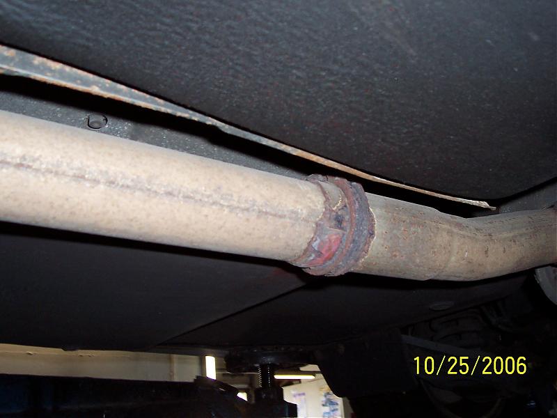

es ist ein Kreuz:
Stoßdämpfer auf,
Achsmanschetten können dann gleich mitgemacht werden,
Träger (-falz?) unter dem Fahrzeug ist aufgeblüht, elektr. FH Fahrerseite
verweigert den Dienst. Klima: keine Funktion, Lüftungsventile scheinbar laufend, Heizung funzt.
Heckscheibenwischer nicht vorhanden.
Bereifung ist fällig.
Beim Start war mein Eindruck von einem Dreizylinder übe dauer weg.
Der Motor ist nicht in der Lage, vernünftig und gleichmässig Gas anzunehmen, habe gehört Luftmengenmesser ist mögliche Ursache..
War bei einem Bekannten von mir, der Autos mit Turbos nachrüstet, seiner Aussage nach gefällt der Wagen- sollte wohl zu schaffen sein...
Während der Fahrt immer wieder schlechte Gasannahme, ruckeln...
War ein Krampf...allerdings wenn er mal lief, hatte es der 5er BWM auch nicht geschafft, grösseren Abstand zwischen Ihn und mich zu bringen

1.) Klima rauswerfen! Instandsetzen lohnt nicht mehr. Nicht wenn sie so lange leer war. Dichtungen dürften völlig auf sein. Lass es! Ich weiß wovon ich rede!
2.) Längsträger ist ekelig, aber machbar. Achswellentunnel sieht auch ein wenig braun aus. Wie ist's damit?
3.) FH......viel Spaß! Reperatursatz gibts bei PartsforSaabs.com. Schöne Arbeit für den Anfang....oder frag Alex P. Der hat die mit dem Rep.-Satz wieder instandgesetzt.
4.) Bevor du den LMM tauscht, erstmal das normale erste Progamm: Neue Kerzen, Zündkabel, Verteilerkappe und Finger. Dann alle Unterdruckschläuche tauschen und Schläuche vom Ansaugtrakt prüfen. Der LMM ist im seltensten Falle die Ursache!!!! Danach die Zündung auf 16° vOT (stimmt doch so?) einstellen. Ich möchte wetten das er dann schon mal gleich besser läuft und vermutlich auch das Gas wieder vernünftig annimmt
Und wenn Du das erstmal erledigt hast, dann gehts weiter. Aber diese Liste erstmal abhaken!!!!
Und solange bitte KEINE 5er jagen!!!!!! Sonst streckt der Motor schneller die Fühler als Du bis 3 zählst.

Würde auch sagen das du erstmal Punkt 4 beherzigen solltest...
und... KEINE 5er jagen.. ist glaube ich auch ein guter Tip :D
ein neuer Topf für den Anfang ist bestimmt auch keine schlecht Idee :)

nur mit neuen Zünkabeln und Kerzen wirste nix. Die Kappe und der Finger müssen neu! WICHTIG!!! Die sind nämlich meist völlig runter. Dann springt der Funke überall hin, aber nicht da wo er hin soll. Wenn dann noch Feuchtigkeit im Spiel ist, dann läuft der Hobel rund wie ein Sack Nüsse. Mit 20-30€ solltest Du da hinkommen. Der Effekt wird sicher nicht zu Deinem Nachteil sein.
Ein neuer Kraftstoffilter kann nicht schaden, ist aber meist nicht nötig. In der
Regel ist der noch Okay.
Hmm, ich würde Dir anstatt des EGR-Systems lieber den Edelstahlkat ans Herz legen. Der Wagen hat besseren Durchzug und kling 100% besser. Und Du bekommst E2! Ausserdem greift da nix in den Motorlauf ein. Und: er kostet auch nicht dier Welt. Würde sich gerade allerbestens anbieten, da Du eh einen neuen Auspuff brauchst. Mach es lieber so! Dein alter Kat ist wahrscheinlich auch schon zugesetzt. Wer weiß wie lange der Wagen vor den Verkauf an den Händler schon so schlimm lief?
Das bekommt auf Dauer keinem Konverter....
Und ein Motto sei Dir ganz besonders ans Herz gelegt: DO IT RIGHT FIRST TIME!!!!
Alles andere kostet Dich nur Geld. Ich weiß wovon ich spreche!!!!

Hmm, der Kat liegt wohl so um die 500-600€. Aber immerhin E2. Dazu brauchst Du dann aber nicht diesen Kaltlaufregler.
Ich würde sagen das Du mal bei den Jungs von A&K anklopfst. Die sitzen in der Barnerstrasse in HH-Ottensen. (http://www.saabreparatur.de)
Die Burschen kennen sich mit der alten Materie seeehr gut aus.
Und die beiden sollten erstmal eine vernünftige Bestandsaufnahme machen.
Und geb dich keinen Hoffnungen hin: Billig gibt's bei jetzt nicht mehr! Da musst Du jetzt durch.....
Und auf das Risiko hin das ich mich wiederhole: ZÜNDUNG IN ORDNUNG BRINGEN!!!!!
