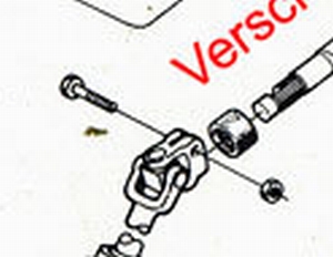

Bei meinem alten 8-Ventiler war auch mal die im Bild unten gezeigte Schraube mehr als locker. Das macht auch gut 5mm Spiel in der Höhe aus.
_
Bitte...
Bei meinem alten 8-Ventiler war auch mal die im Bild unten gezeigte Schraube mehr als locker. Das macht auch gut 5mm Spiel in der Höhe aus._
... welche Schraube war bei Dir locker ? ;-)
Bitte in meine obige Skizze einzeichnen !
Gruss Gerd :biggrin:
Ich tippe mal als weitere Möglichkeit auf einen gebrochenen Käfig, wie er auf Fritz-wolfs Bild zu sehen ist.
Das war mal bei einem 900er der Fall, der genau diese Symptome hatte.
Entweder neu verschweißen, oder anderes Teil...
Hier nochmal deutlicher:
Diese hier:
Ich meinte ebenfalls die Lenkwelle.Gebrochene Käfige habe ich genug gesehen, ein Element mit fertige Nadellagern habe ich auch noch in der Tonne liegen.Ich kann mir Experimente nicht bei Kunden oder Familienmitgliedern leisten.Die Konsequenzen sind mir da zu hoch.Tatsächlich lässt sich die Welle verschieben, wenn die Befestigungsschrauben lose sind.
