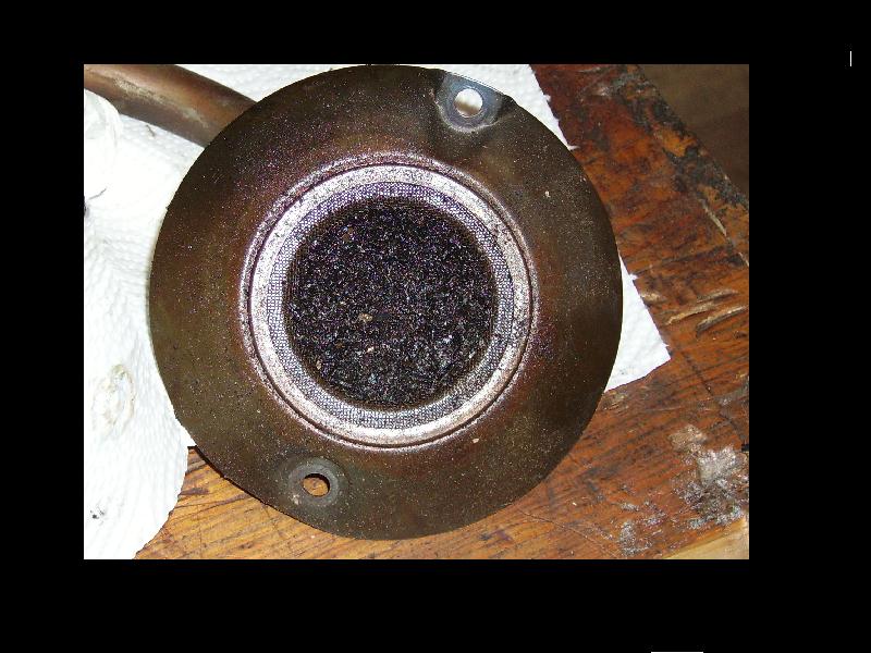

Hier mal eine Bild für den Grund eines Kapitalen Motorschadens.
Pleuellager festgefressen und Loch im Motorblock (Pleuel durch Motorwand)
Dieses Sieb stammt von einem 9000 CD Griffin BJ 94.
Das Sieb ist total dicht mit Ölkohle. Kein bzw. viiiieeel zu wenig (wenn überhaupt) Öl konnte angesaugt werden. Lager wurden nicht mehr geschmiert und eins ist festgefressen....
Betrifft 9000er mit B234 turbo
( meines Wissens auch 900 II / 9-3 mit dem B204 turbo und die 95er turbos)
Ja und das will immer kaum einer wahrhaben...neulich war wieder so`n Vertreter bei mir und wollte mir erzählen, er hätte für dso was `ne Ölspülung.....rausgeschmissen habe ich ihn...

Für den 9000 ist das allerdings kein typischer Schaden. Meistens liegen dann massiv überzogene Ölwechselintervalle, oft im Verbund mit schlechter Ölqualität vor. Typischer für den B234 ist ja das aufgeriebene Ausgleichswellenritzel mit Verstopfung von Kurbelwellenölbohrungen durch Metallabrieb.
So ein Ölsieb hatte ich im B234 auch vor einiger Zeit gesehen, da wars aber das og. Wartungsdefizit. Der Besitzer des Wagens hält sich jetzt mit neuer AT-Maschine penibel an die Intervalle.

Ehrlich gesagt halte ich das für graue Theorie. Das mag vielleicht ein Symptom für einen verstopften Ölkanal sein, aber kein konstruktiver Fehler.
Sonst würden viel mehr "4-Wellen-Motoren" sterben. Und zwar so oder so.

Die Ölkohke verstopften Siebe sind für die älteren BJ vielleicht etwas untypisch.
Bei den B234 turbos ab 94 (Kat unter Ölwanne, im Flexrohr integriert) ist dieser Schaden schon recht typisch....

Die älteren B234 waren durch verschlissene Kettentriebe (Ritzel der AW-Kette) und dadurch verstopfte Ölkanäle (oder riefige Ölpumpen/Gehäuse) und daraus resultierend mangelnder Schmierung zum Tode verurteilt.....
Danach kam die Ölkohle, bei Modellen mit "Ölwannenheizung"

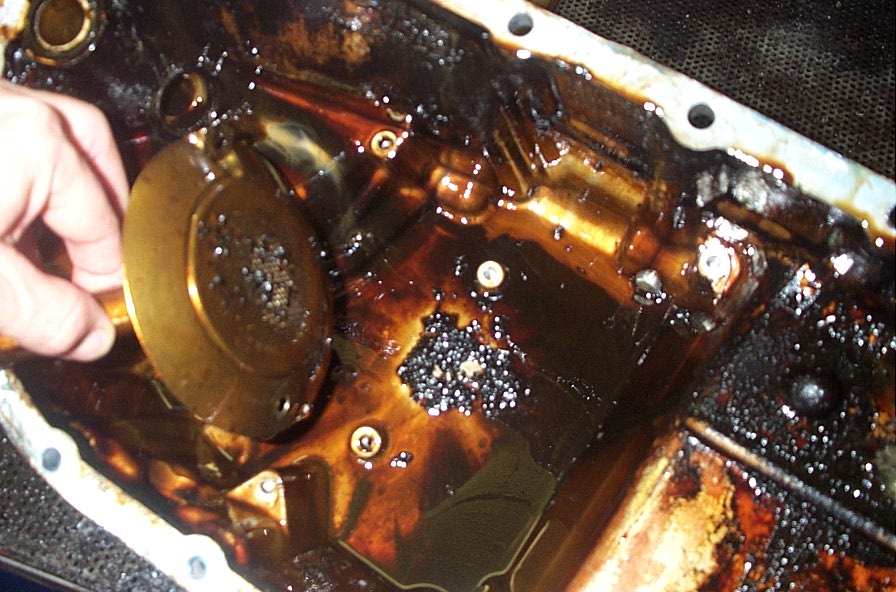

So, nun war es bei mir auch so weit. Ölsieb reinigen war angesagt bei meinem 2,3 Turbo von 1991 mit 295tkm. Es war zwar nur Ölkohle(kein Metallabrieb) aber schlimm genug.Mein Saab-Mechaniker (mit 35jähriger Erfahrung) meinte ein ganz klarer Fall von nicht lang genug nachlaufenden Motor vor dem Abstellen. Nämlich dann bildet sich im Turbo durch die Hitze diese Ölkohle. In jeder Bedienungsanweisung steht 20-30 Sekunden Motor nachlaufen lassen .
Durch den Ausbau fiel die Kohle runter , bzw. wird jedes Mal wieder mit angesaugt.Da war nicht mehr viel "Luft"!

So schlimm sieht das da noch garnicht aus. Da gibt es deutlich schlimmere Beispiele. Sei froh:rolleyes:
