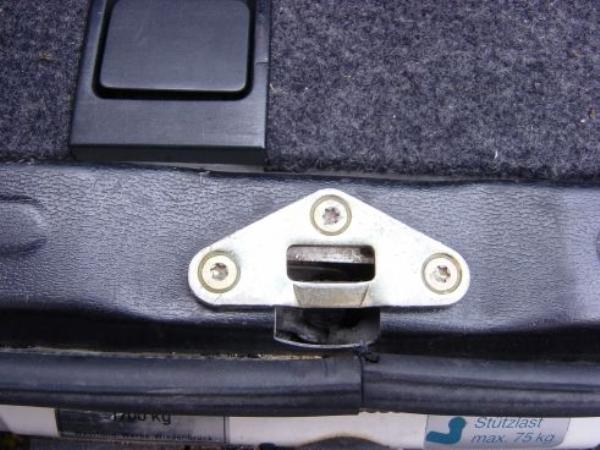

1.) Seit ca. 3-Tagen funktioniert die automatische Einschaltung für die Kofferraumbeleuchtung nicht mehr. Manuell klappt es noch. 1 Gedanke Türkontaktschalter aber ich muss wohl zum Augenarzt da ich den Schalter nicht finde. :oops: (peinlich ich weis) Aber es ist halt mein erster 900-I.

Der Schalter für die Kofferraumbeleuchtung sitzt unten in der Mitte am Schloß, Unterkante des Kofferraums.

@ adrian:angehängtes foto: wenn du da reinlangst kannst du den schalter betätigen. vielleicht klemmt ja was..........

Der Schalter für die Kofferaumbeleuchtung sitzt zentral in der Mitte des Kofferaumschlosses. Wenn Du das Ding nicht findest, dann ist es kaputtgegangen und die Bestandteile fliegen irgendwo im Kofferaum herum. Es ist ein länglich ovaler Metallträger mit umgebördelten Kanten, welcher auf der einen Seite ein Schraubenloch und auf der anderen einen kleinen Metallzylinder hat. In diesem Metallzylinder befindet sich eine Schraubfeder an der wiederum ein Plastkzapfen mit einem runden Kopf (wie ein großer Plastiknagel) befestigt ist. Auf der gegnüberliegenden Seite des Metallzylinders ist ein Kontaktfähnchen zum Anschluß eines Kabels angebracht (Masse kriegt die Geschichte über die Karosserie). Das Kabel befindet sich direkt unter dem Schloß an dem Längsträger mit Kabelbindern befestigt und ist mit einem Kabelschuh versehen.
Wenn die Klappe nun geschlossen wird, drückt das Schloß den Plastikzapfen hinein und der Kontakt ist unterbrochen - kein Licht. Machst Du die Klappe auf, drückt die Feder unter dem Zapfen die ganze Mimik heraus und es entsteht ein geschlossener Stromkreislauf - es wird Licht.
Wichtig, man kann die Latüchte auch umschalten, wie das Innenlicht, steht der Schalter an der Latüchte falsch, dann funktioniert das ganze nicht.
Die Latüchte befindet sich links in der Nähe der Lautsprecherabdeckungen (wenn Du hinter dem Wagen stehst und unter die Abdeckung schaust). Solltest Du die Latüchte ausbauen müssen um im Innern die Kontakte oder die Birne zu checken, ziehe bitte die Sicherung unter der Rücksitzbank, da die Lampe sich ohne Kurzschluß nicht ausbauen lässt.
Falls Du einen neuen Schalter benötigst, denk daran, dass zur Montage der Teil des Schlosses, der an der Karosserie befestigt ist mittels der 4 Torx-Schrauben demontiert werden muss. Ist dies geschehen, siest Du auf der linken Seite ein Schraubenloch, hie musst Du die Torx Schraube reindrehen, die Du mit dem Schalter mitbestellen solltest - der Schalter wird vor den Schloßhalter geschraubt, nicht dahinter.

die kofferraumbeleuchtung hat über das letzte Wochenende mal wieder meine batterie leergesaugt... der schalter ist so leichtgängig, daß man ihn im nu auf "dauer"-an stehen hat.... arme batterie.

dann ist bei mir moegtlicherweise der automatikkontakt der klappe defekt und deshalb hab ich dann ab und an eine leere batterie....

@adrian: da ich ja nun dann metalldetektor feststellen musste, daß ich ebenfalls ein problem mit dem klappenschalter habe... wie war's bei dir? at was geklemmt, oder musstest du den schalter ersetzen, wenn ja, woher kriegen ?

Ich hab festgestellt, daß der Kontakt im Schloß der Heckklappe nur mit einer Schraube befestigt ist und bei meinem daher verrutscht ist, so das das entsprechende Gegenstück immer "neben" den Schalter haut.

Hatte das Problem, dass der Schalter im Schloss nichtmehr schloss, so dass das Licht ständig an war. Hab's erstmal gelöst, indem ich die Zuleitung zur Birna abgezogen hab.
Jetzt hab ich hinten das Schloss abgeschraubt (mit der Bohrmaschine, weil ein Schraubenkopf nicht so wollte wie ich, falls also jemand noch ein hübsches "gelbliches" TX-Schräubchen überhat...)
Hab versucht das Blech mit dem Schalter wieder "richtig" zu biegen, aber jetzt ist's so, dass das Licht angeht, wenn der Kofferraum zu ist, und aus, wenn der Kofferraum auf ist.... Hat vielleicht jemand noch ein komplettes Schloß ? Am besten auch mit dem oberen Teil,denn das ist schon ganz schön abgenutzt.
