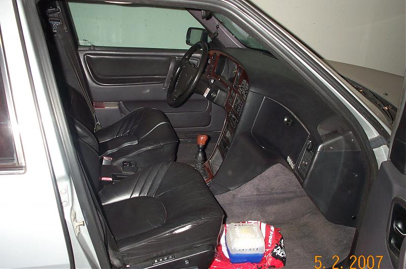

Mein Fahrersitz hat 10 Jahre lang unter meinem wohl sehr schweren Vorbesitzer gelitten, der dem Leder wohl leider auch keinerlei Pflege zukommen ließ. Ein Autosattler machte nur ein besorgtes Gesicht angesichts des Schadens, verbunden mit der Empfehlung, lieber einen anderen Sitz einzubauen...
Beifahrersitz ist reparabel mit den üblichen Flüssigledersachen von Lederzentrum.de, Rücksitze sind nahezu neuwertig.
Das übliche Schicksal, vor allem bei den hellen Ledersitzen.
Der Fahrersitz sieht auch nicht mehr so dolle aus. Der Beifahrersitz ist tadellos...Du bräuchstest nur die Bezüge, oder auch das komplette Gestell mit Polster?
Schick mir eine PN mit Deiner mail, dann schicke ich Dir mal Bilder.....

Im Winter ist mir der CD zu schade und steht im Parkhaus.Damit er Innen trocken bleibt habe ich in der Zeit Feuchtfresser aufgestellt.Damit sich kein Schimmel usw. bildet.Erstaunlicherweise sind die Feuchtfresser immer voll mit Wasser.
Die Heizung habe ich schon vor längerer Zeit vorsorglich erneuert. Das Problem kannte ich schon.

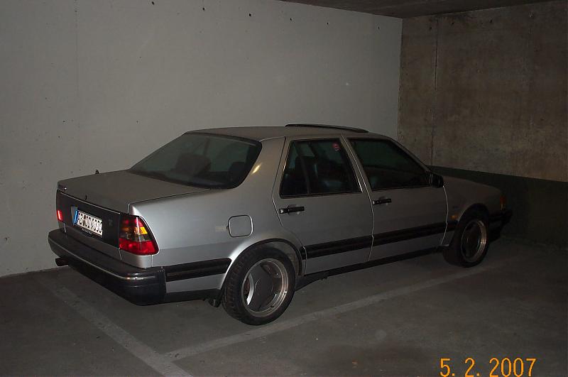

So, jetzt mit den 16" Aeros....
Was hast Du denn alles im Kofferraum?
Ein Gastank:smile:
100 l LPG-Tank, nehme ich an... :biggrin:

Echt, so ein bißchen Gastank bringt einen 9000 so aus dem Gleichgewicht? Der muß ja mindestens 200 kg wiegen, wie das aussieht.
Also 100 Liter Gastank plus eine Ladung von ca. 100 kg, die im Kofferraum sind. Ausserdem ist der Hof etwas geneigt, wodurch es die Fahrerseite tiefer drückt, als die Beifahrerseite.
Demnächst kommen da eh verst. Federn rein (wie in allen meinen LPG-9000ern..) :biggrin:
