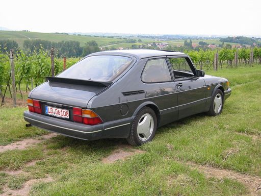

Ist es richtig, dass der 901 tendenziell vorn die Beine etwas mehr streckt als hinten, egal ob mit 16S Fahrwerk und entsprechenden Federn/Stoßdämpfern oder mit dem Standardfahrwerk?
Eigentlich müsste doch dann zumindest der 16S etwas ebener stehen, da die Federn nur vorn deutlich kürzer sind, etwa 2cm, denn ich das aus alten Beiträgen richtig im Kopf habe?

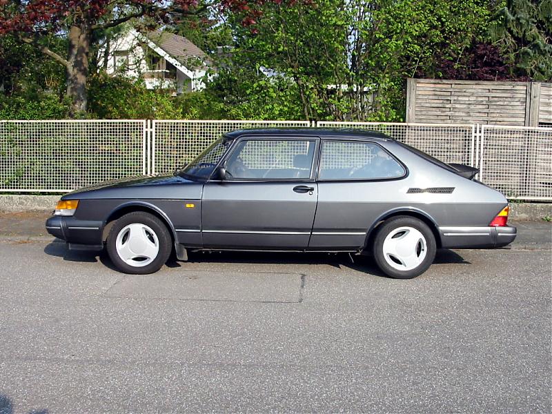

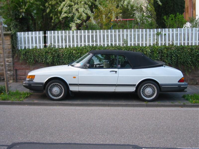

Mein 16S von 1989, der sich fast vollständig im Originalzustand befindet, hängt für meinen Geschmack hinten etwas durch. Ähnlich sah´s an seinem Vorgänger mit Sportfahrwerk (Cabrio) und einem normalen T16 (3tür KC, siehe jeweils Fotos) aus. Dazu kam er mit 16 Zoll Super Aeros, die ich mal montiert hatte schnell an die Grenze (Radkasten).
Wie kann ich diese leichte Schieflage dezent korregieren, gibt es da eine übliche Vorgehensweise, einen Tipp von unseren Profis? Sollte ich verstärkte oder normale Federn zu meinem 16S Fahrwek kombinieren oder lässt man solche Spielereien...?
Oder sind meine Federn ausgelutscht und ich muss mir einfach hinten neue originale 16S Federn einbauen?
Fragt sich Philipp

Schönes weisses Cabrio.

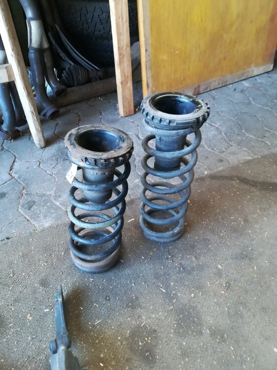

Unser hat komplett neue Stoßdämpfer rundzm, neue Buchsen an sämtlichen Streben usw. und 4 neue Fahrwerksfedern von.... wie heissen die gleich noch? Lesjöfors oder so ähnlich.
Trotzdem hängt er hinten noch etwas herunter, nicht viel, aber man sieht es. Mit der 15-Zoll-Aeros kein Problem, mit den 16-Zoll-Aeros kann es hinten aber schon mal schleifen....
Daher werden wir die Federn zum nächsten Frühjahr mit Flachdichtungen aus dem Sanitärbereich unterlegen: DN85 sollten passen, einige wenige Milimeter sollten ausreichen.

Ja, 3-4 Stück davon genügen je Seite, dann stimmen die Abstände wieder.

Es geht eigentlich nicht um das Unterlegen der Anschlagdämpfer (bei den kurzen Federn liegt das Auto dann ständig auf und fährt auch so) sondern um das Unterlegen der Federn. Ich verwende dazu Dichtungen aus dem Apparatebau DN 80.Ich würde mal mit 6mm anfangen.
