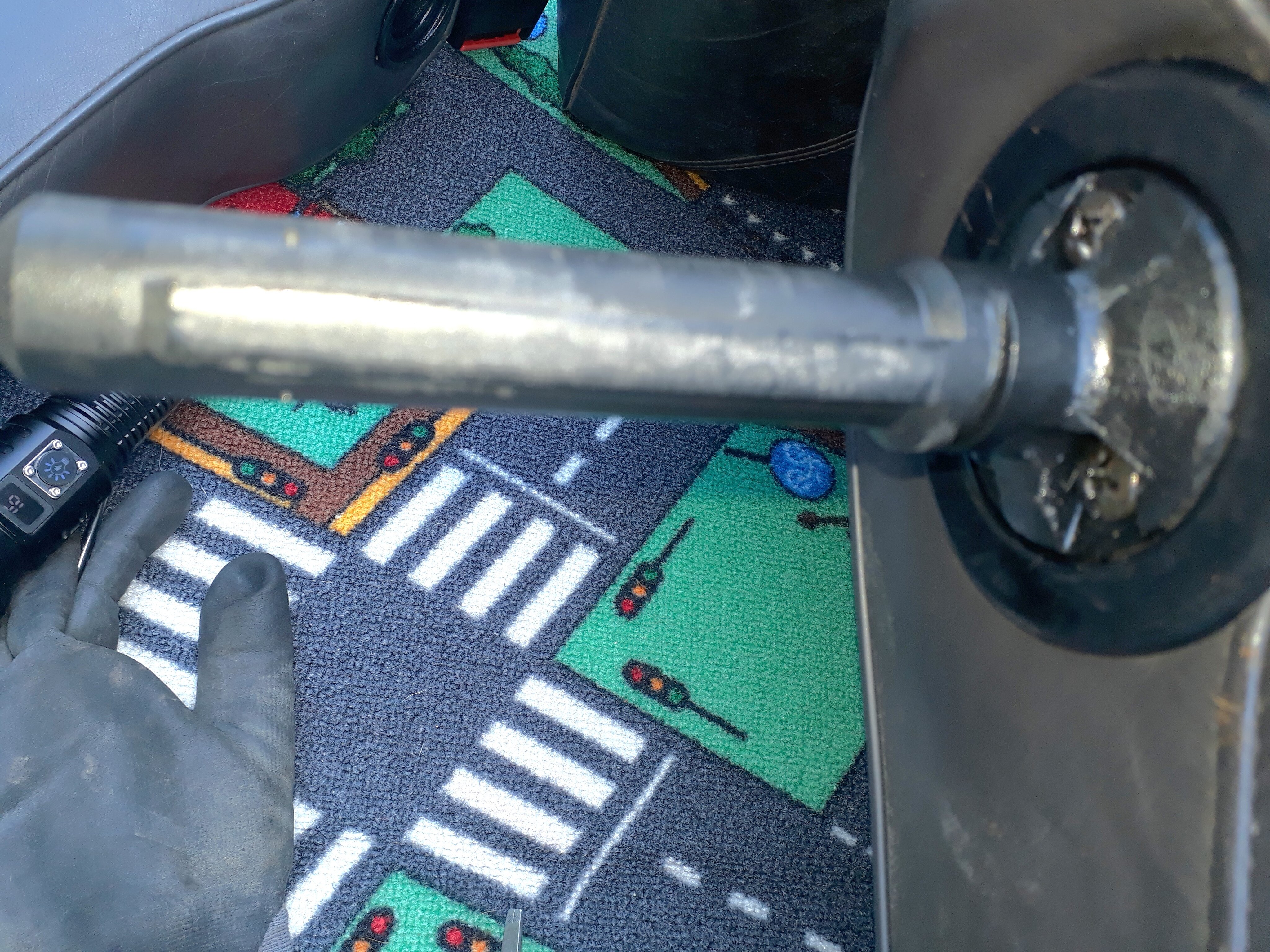

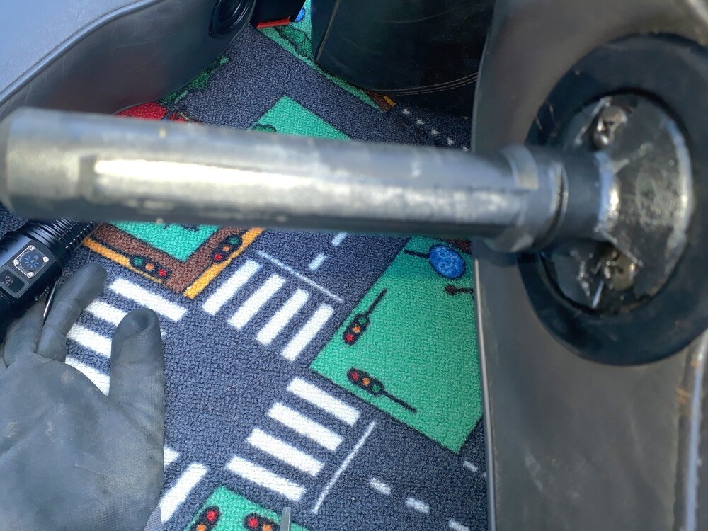

  6. Hallo Arthur, Ich fahre jetzt seit 1994 Saab, am Anfang 10Jahre einen 2.1L, war ein Top Auto mit wenigen bis keinen Problemen-aber erst nachdem ich einen fachkundigen KFZ`ler gefunden hatte(da wollten auch einige vorher alles möglich und vor allem teure und unsinnige Reparaturen durchführen). Damals kein Forum, Internet, niemanden gekannt der auch Saab fährt, keine gescheite Werkstatt usw. Ich fahre immer noch Saab 900I zwischendurch 9000Aero(das tollste Auto) und aktuell noch 9-5Aero Bj.2002 Alles tolle Autos ohne irgendwelche falsche Ingeneursleistungen, ehr andersrum und halt bei manchen Sachen etwas schrullig-das macht es aber aus. Mein ältester Sohn fährt MB Kombi Diesel BJ. 2012 tolles Auto, aber wenn ich sehe was da an Geld in 2Jahren reingeflossen ist(teilweise durch Fehlleistungen bei nicht MB-Partnern) würde/müßte ich🤮 Bei deinem Fahrzeug wurde schon soviel getauscht, da bin ich mir nicht sicher ob das so sinnvoll war. Beim 2.1er sind einige Komponenten anders, bitte frag da jemanden der weiß ob du überhaupt diese Teile verbaut/drinn hast. Kennst du den Vorbesitzer und kannst da nachfragen ob da evtl. etwas getauscht wurde. Der Zylinderkopf ist beim 2.1 auch so ne Sache, ist das der Richtige oder wurde da mal ein 2L Kopf eingebaut, wie schaut es mit der Kopfdichtung aus und einiges mehr. Es wäre schade wenn du das tolle Auto, nach soviel Einsatz nicht mehr fahren möchtest. Viele Grüße und suche dir eine Werkstatt mit einem wirklich erfahren 900I Monteur Rainer

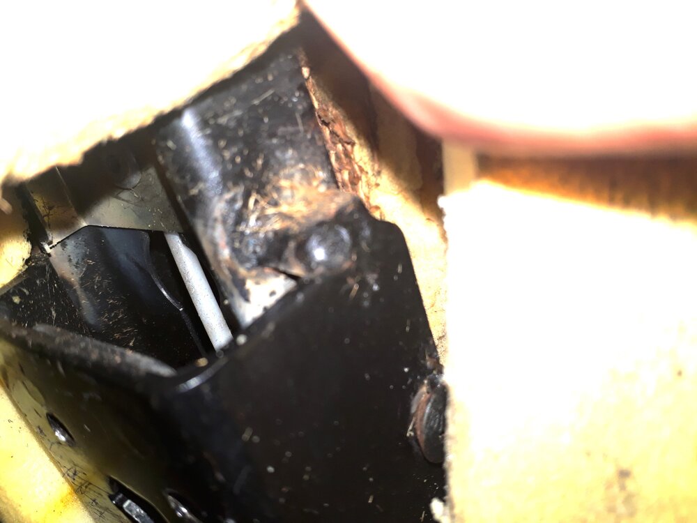

  7. Hallo Rene, ich will nicht, aber der Sitz soll wieder schön werden und da muss der Bezug leider runter 🤪 Das konnte ich darunter sehen und ist wohl geschweißt Grüße Rainer

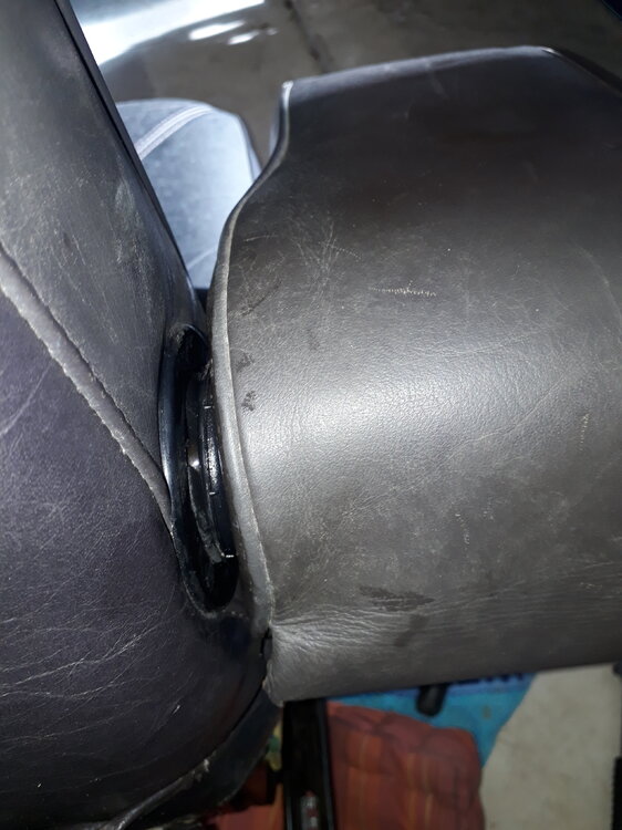

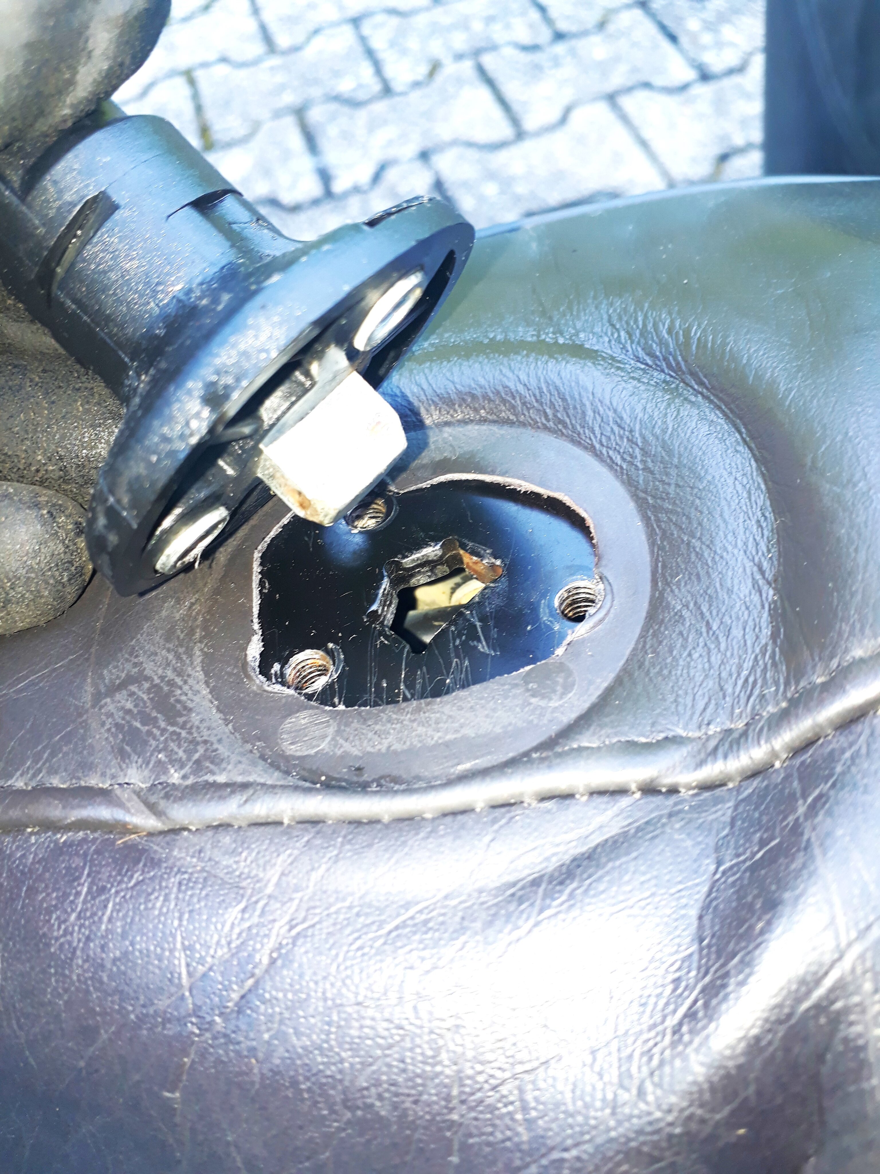

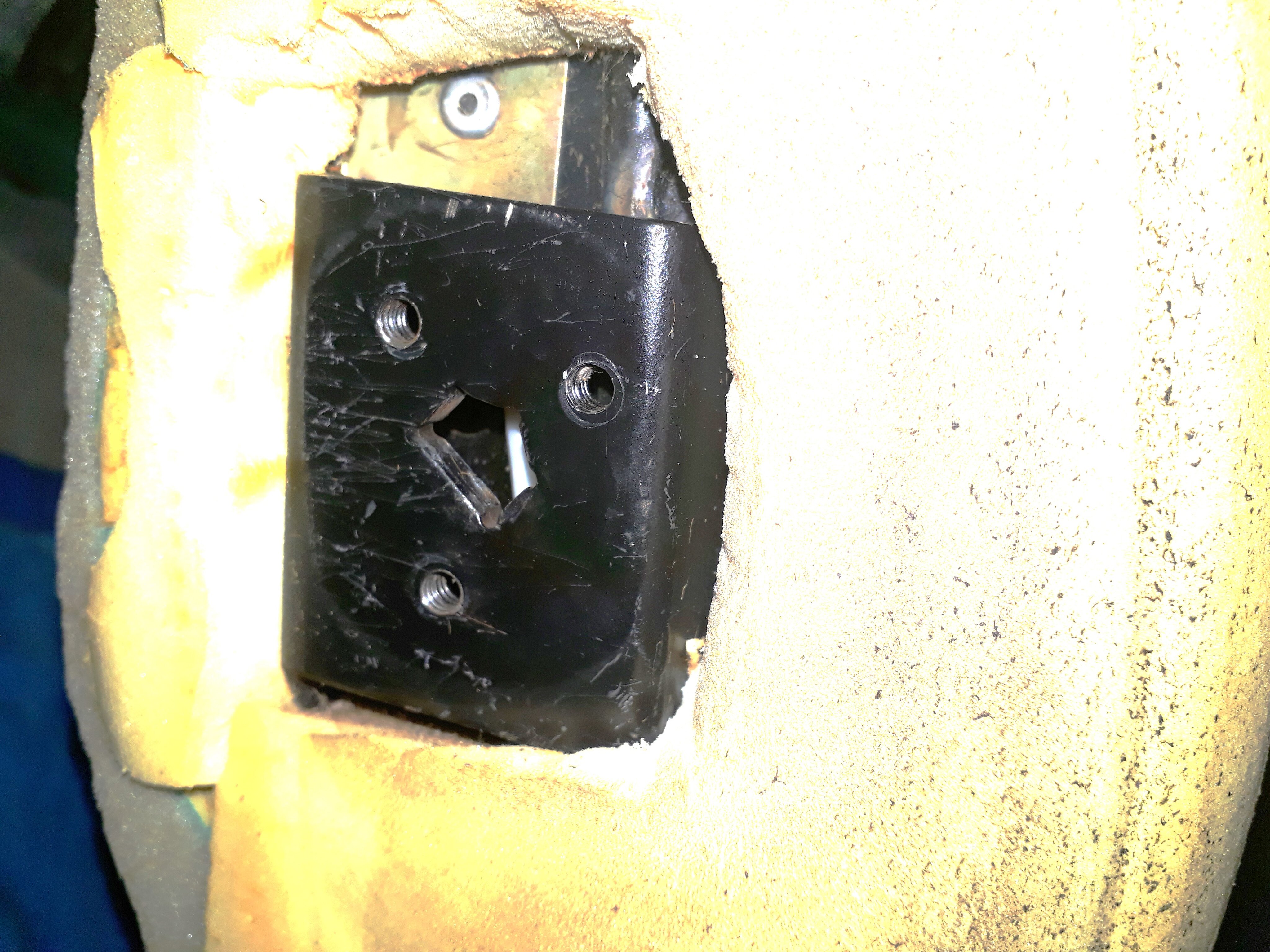

  9. :rolleyes:Ich wußte, da kommt noch etwas wegen dem Teppich. Die Kinder haben jetzt lange genug darauf gespielt und nach fast 8Jahren(eigentlich schon fast 12Jahre) soll der Papa auch mal wieder mit seinem 900er spielen dürfen und mir den Teppich als Arbeits-Unterlage vermacht:top:. Sie freuen sich schon riesig wenn das Auto wieder auf die Strasse kommt. Der Kleine hat schon gesagt, das wird aber ein Spass-nur wie kommt man da hinten rein:confused:? Er kennt halt nur 5-Türer(9000er, 9-5er und Pajero) So, hier noch 2 Bilder zur Befestigung am Sitzgestell. Die Welle ist übrigens aus Metall und das paßt alles so gut, da könnte man wirklich vermuten, es könnte ein orginales Zubehörteil sein. So jetzt geht es ans Abziehen, ich freu mich schon so arg und bin gespannt wie oft ich mir die Finger verletze Aua-Aua😤😰 Viele Grüße Rainer

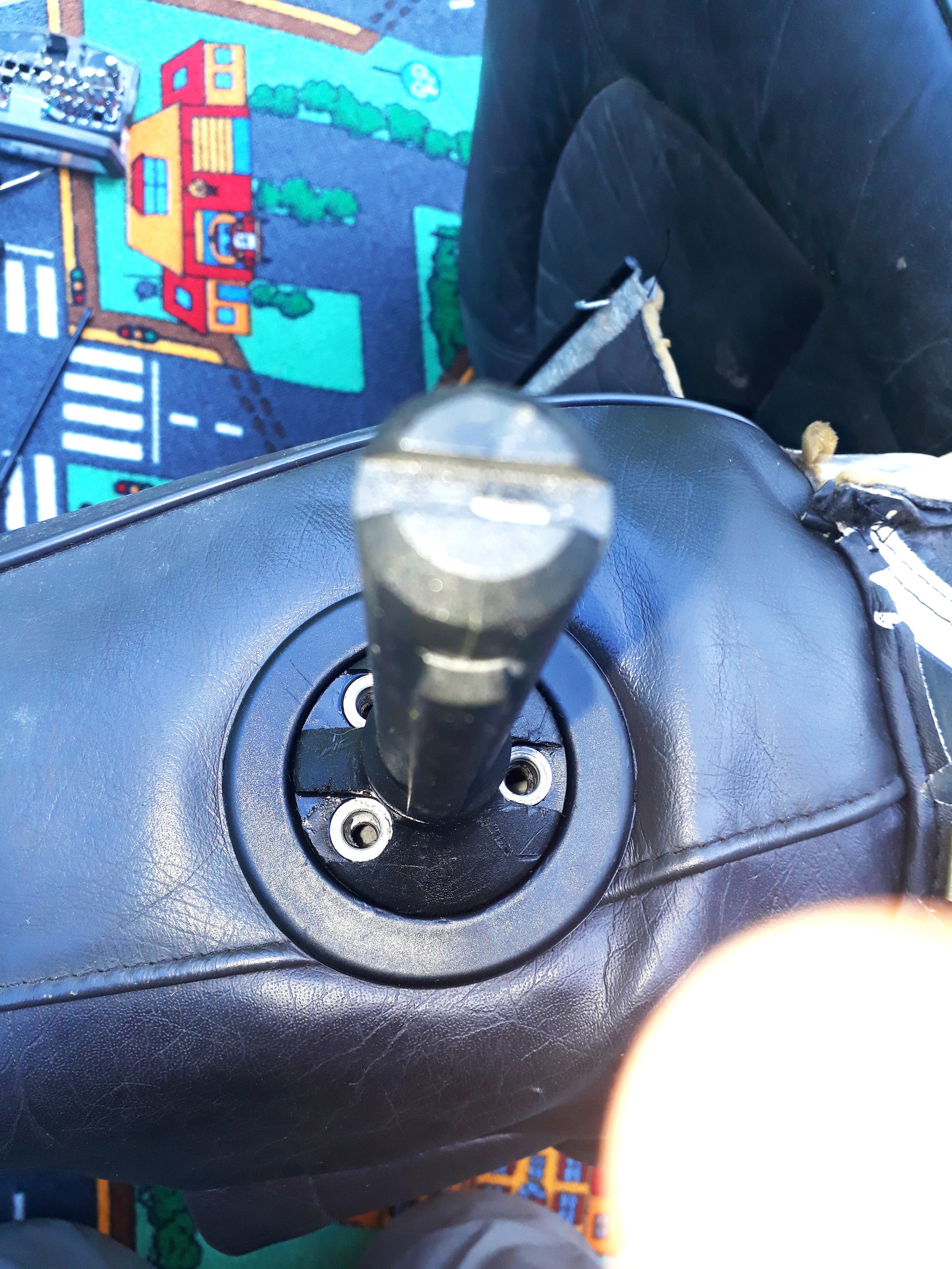

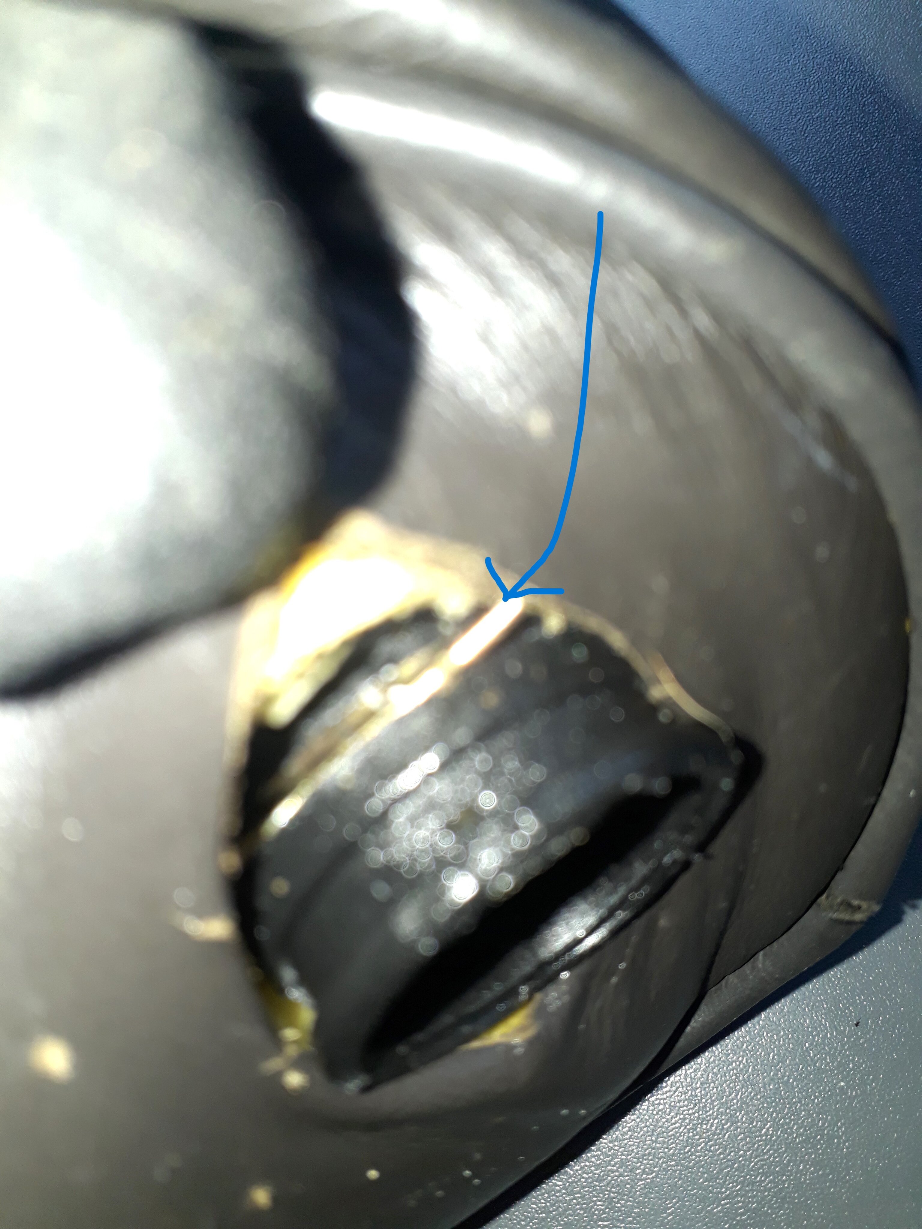

  10. So, Problem gelöst und die Lehne ist ab. Ganz versteckt und kaum zugänglich sitzt an der Lehne unter einer Kunstoffblende die man im verbauten Zustand nicht entfernen kann, ein Sicherungsring der auf der Welle am Sitz in eine Nut greift und nach oben gezogen werden muss. Hier die Lösung mit Bilder Danke und Grüße Rainer

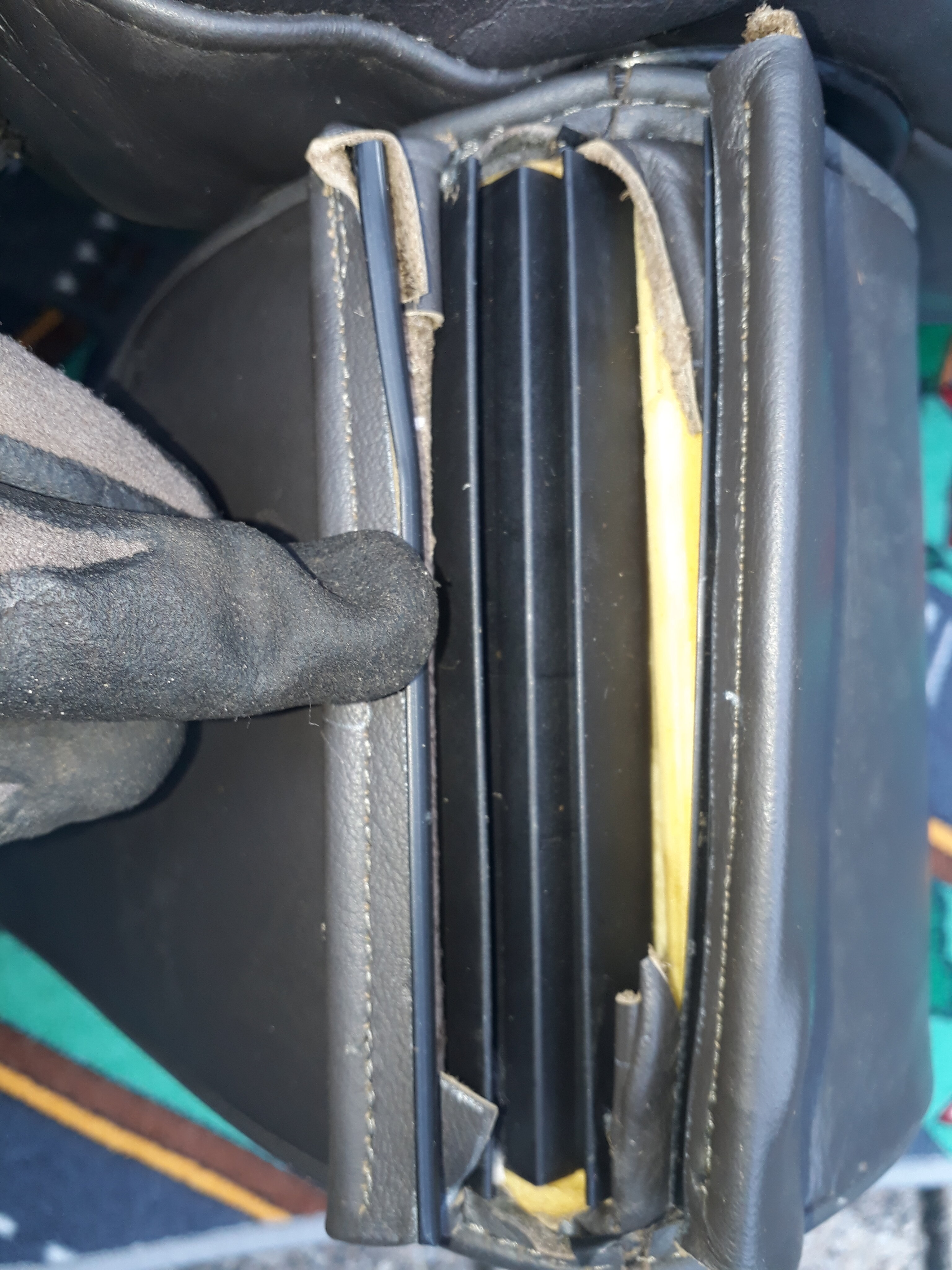

  11. Nein, da ist kein Reissverschluss- am Ende Hinten/Unten ist im Inneren eine Kunsstoffleiste in der werden die Enden eingeschoben/geklipst. Da kann ich auch nichts abziehen das sitzt so extrem stramm und würde auch auch nur bis zu Verbindungswelle zum Sitz gehen. Auch im Inneren des Sitzes kann ich nicht sehen wie die Armlehne angebracht ist, das ist schon eine tolle Konstruktion das Ganze und da wackelt auch nichts bombenfest ist es, wirklich sehr gut gemacht:tongue: Viele Grüße Rainer

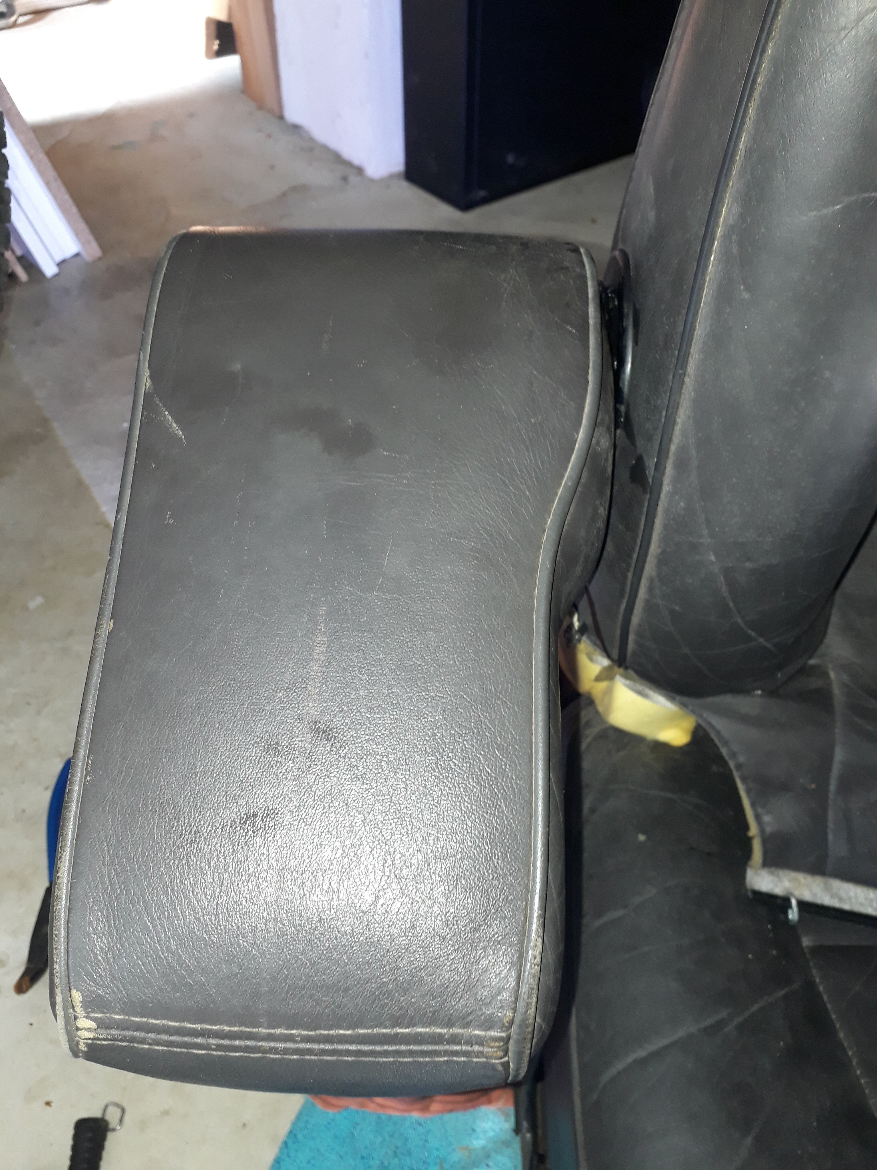

  12. Hallo Rene, ich habe auch noch nie eine solche Armlehne klappbar in einem 900er gesehen(das heißt aber nichts). Das Ganze ist sehr wertig gemacht und auch mit orginal Leder bezogen und schaut schon nach orginal aus, ob es das irgendwann mal gab kann ich natürlich nicht sagen und irgendwie ist das ja mal ohne offensichtlichen Pfusch an den Sitz gekommen. Das Auto stammte ursprünglich aus Italien, evtl. gab es sowas in anderen Ländern im Saabzubehör:confused: Grüße Rainer
  13. Hallo zusammen, ich möchte meinen Fahrersitz aufarbeiten und den Lehnenbezug entfernen. Hier ist mir allerdings die Armlehne im Weg und ich finde keine Lösung diese zu entfernen. Man sieht zwar Torxschrauben in Richtung Sitzlehne, an diese kommt man aber unmöglich ran. Ist möglicherweise die Armlehne aufgesteckt und muss mit Gewalt abgezogen oder gehebelt werden? Für Lösungsvorschläge wäre ich sehr dankbar. Vielen Dank im voraus Grüße Rainer

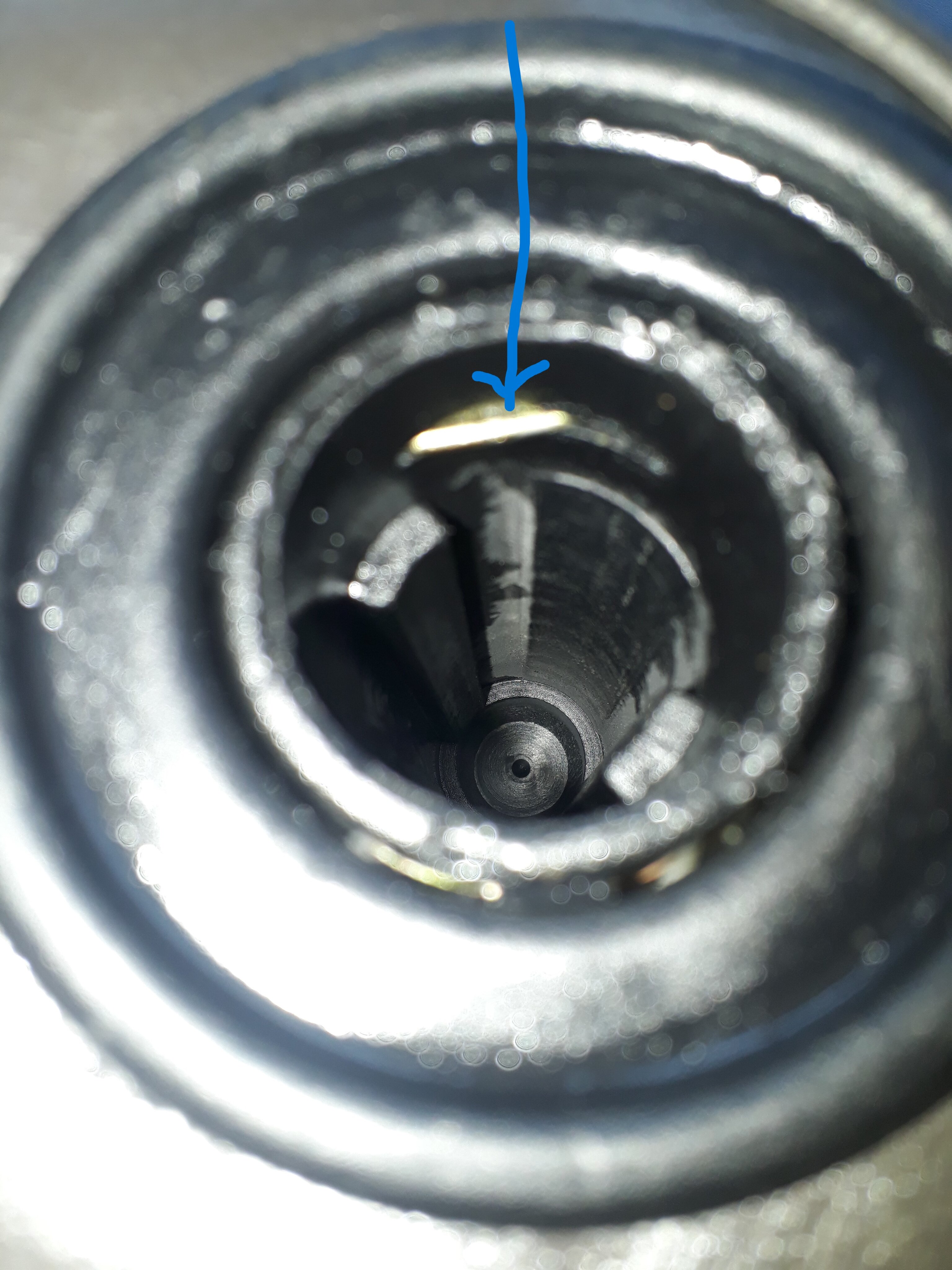

  22. Dankeschön Joerg, das der Wischer bei Scheibenreinigung losläuft ist klar, nur auch hier fährt er auch nicht in Ruhestellung. Das braune Kabel hat 12V bei Zündung an. Bzgl. Motor und seine Abschaltung muss ich den Alten später nochmals öffnen. Hier war es allerdings nicht wie bei den Scheinwerferwischermotoren, daß das ganze im Fett liegt-ehr überhaupt kein Fett vorhanden. Später dann noch mit Foto. Grüße und Danke Rainer,
